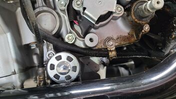

#7 Servus.
Sieht weniger nach Bremsflüssigkeit als nach Fett/Öl aus...
Was würde ich machen:
* Kontrollieren, ob es nicht doch abgeworfenes Kettenfett ist (das Antriebsritzel sitzt auch dort in der Nähe)
Wenn das ausgeschlossen werden kann:
* Zuerst alles penibelst sauber machen (ich würde Bremsenreiniger verwenden; aber bevor es wieder Schelte gibt wegen "Product Placement: Soll jeder nehmen, was er will)
* Danach den Entlüfternippel und den Anschluss am Nehmerzylinder kontrollieren (nach dem peniblen Saubermachen die Kupplung ziehen und für 1-2h -sollten die Kupplungsfedern locker wegstecken können- den Kupplungshebel gezogen mit einem Klettband, Schnur, oder was halt da ist und hält, fixieren
* Bildet sich ein Tropfen dort, hast du den Übeltäter (obwohl ich es nicht glaube)
* Sonst wäre noch die Möglichkeit, dass die Druckstange der Kupplung undicht ist (dann ist das auch Öl und keine Bremsflüssigkeit)
Aber mach einmal sauber, dann check das mit gezogenem Hebel, und dann kontrolliere nach einer kleinen Runde, wo die Leckage herkommt.
Wieso nicht Brems-/Kupplungsflüssigkeit: Bei dieser Menge an Leckage-Substanz wäre dein Kupplungsgeber-Reservoir leer...
LG,
Gregor
