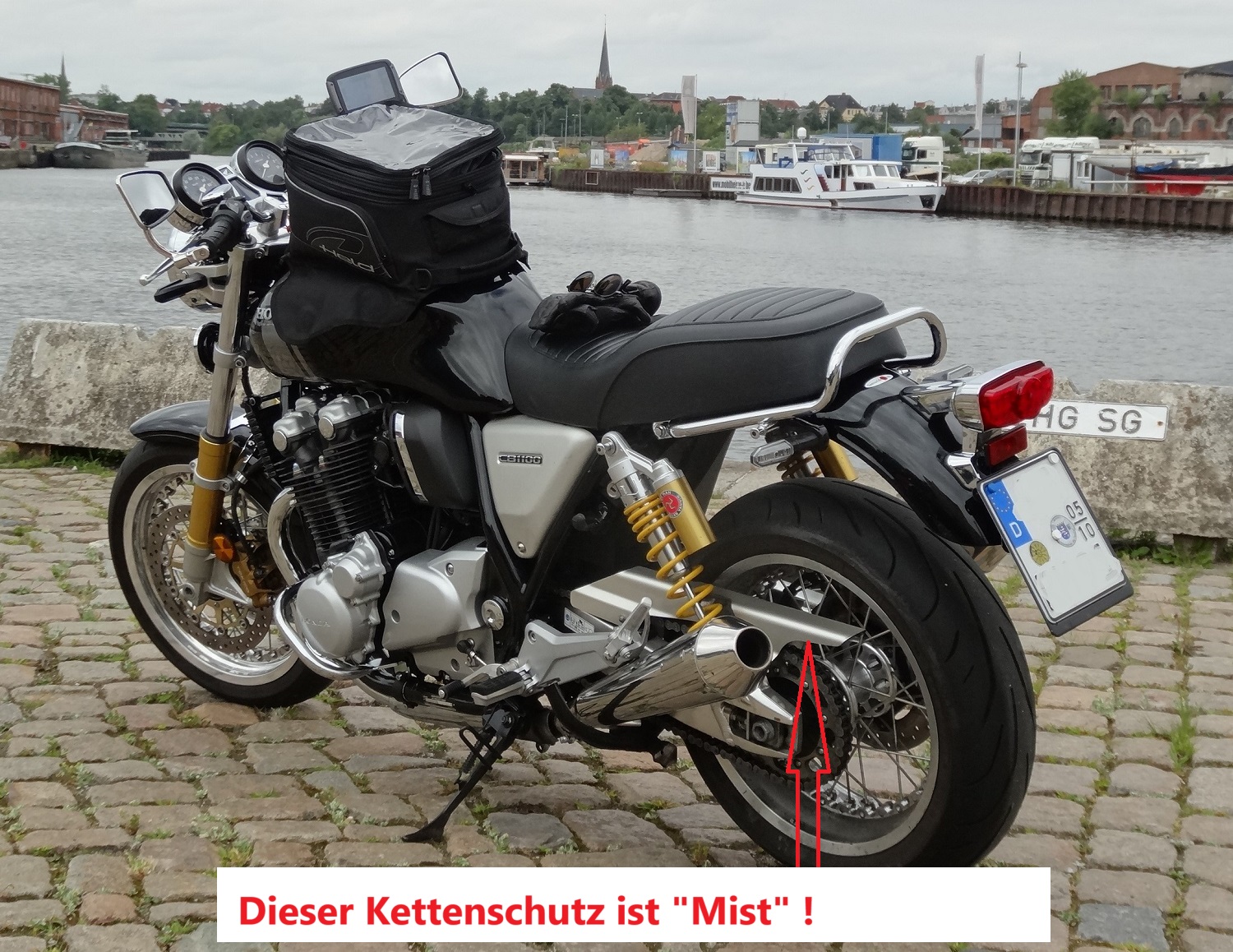

    Ich bin - auch nach inzwischen 25.000 Kilometer - noch immer mit meiner CB 1100RS sehr zufrieden. Sie erfüllt meinen Wunsch nach klassischer sportlicher Optik kombiniert mit sehr guten Touren-Eigenschaften. Allerdings eine Sache geht mir auf den Keks, der sogenannte "Kettenschutz". Die frisch geschmierte Kette schleudert ihre Fett-Spritzer nicht nur auf die Felge (was ärgerlich genung ist) sondern auch hoch auf die Sitzbank und auf die dort aufgeschnallte Gepäck-Rolle.
    Frage: Kennt jemand einen besseren Kettenschutz? Oder kennt jemand einen "Kunstschmied" der mir einen besseren Kettenschutz zusammenschweißt?

    Überraschend für mich: Du hast doch den OriginalKettenschutz, oder? So wie der auf Deinem Foto aussieht, scheint es der gleiche wie an meiner EX (SC78) zu sein, mir ist so ein Problem mit hochgeschleudertem Kettenfett nicht aufgefallen.
    => liegt der Unterschied vielleicht in dem Kettenfetttyp? Ich benutze weißes Kettenspray S100 (inzwischen 2.0, aber der Vorgänger war auch ok).

    JA, es ist der originale Kettenschutz. Ich benutze auch das weiß Kettenfett S100.
    wünscht ClassicBikeFan
    Auch ich halte mich an die Empfehlungen des Kettenfestt-Herstellers. Kette wird auf der "Innen-Seite" eingesprüht. Und das Fett darf über Nacht "trocknen". Ich gehe auch eher sparsam mit dem Fett um. Dennoch: Fettspritzer bis hoch auf die Gepäckrolle. Ganz besonders bei Autobahnfahrten.
