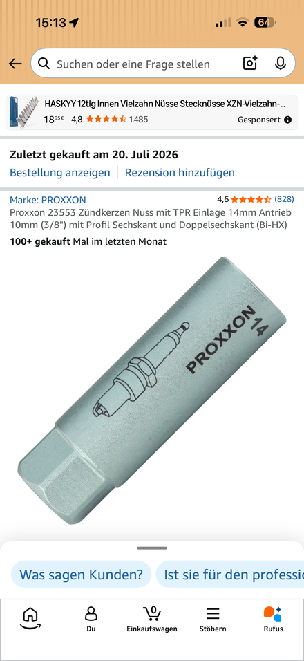

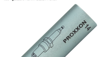

#7 Alles anzeigenHallo Zusammen,
ich habe mir diesen Zündkerzen Stecker bestellt. Mit dem war es kein Problem.
Für die hinteren habe ich noch ein kleines Gelenk benutzt.
Geht ohne Probleme.
Viel Spaß
Danke für den Tipp!!! Werde ich mir gleich auch kaufen.
