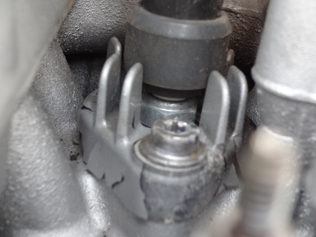

hab bis jetzt noch keine Lackabplatzer am Motorblock.
Hatte aber abgeplatzten Lack an 2 Zündkerzenringen:
Dies und die Lackierung der Gabelbrücke hat Honda nach der Garantie auf Kulanz gemacht!
Dummerweise hat der
HH beim Einbau des Zündkerzenringes eine Finne abgebrochen
Wird bei nächster Inspektion nochmal erneuert!
War ich bisher der Einzige mit dem Problem?
Kulante Grüße aus dem Norden
TM
