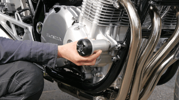

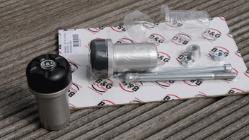

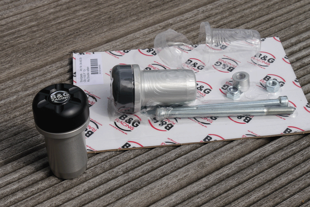

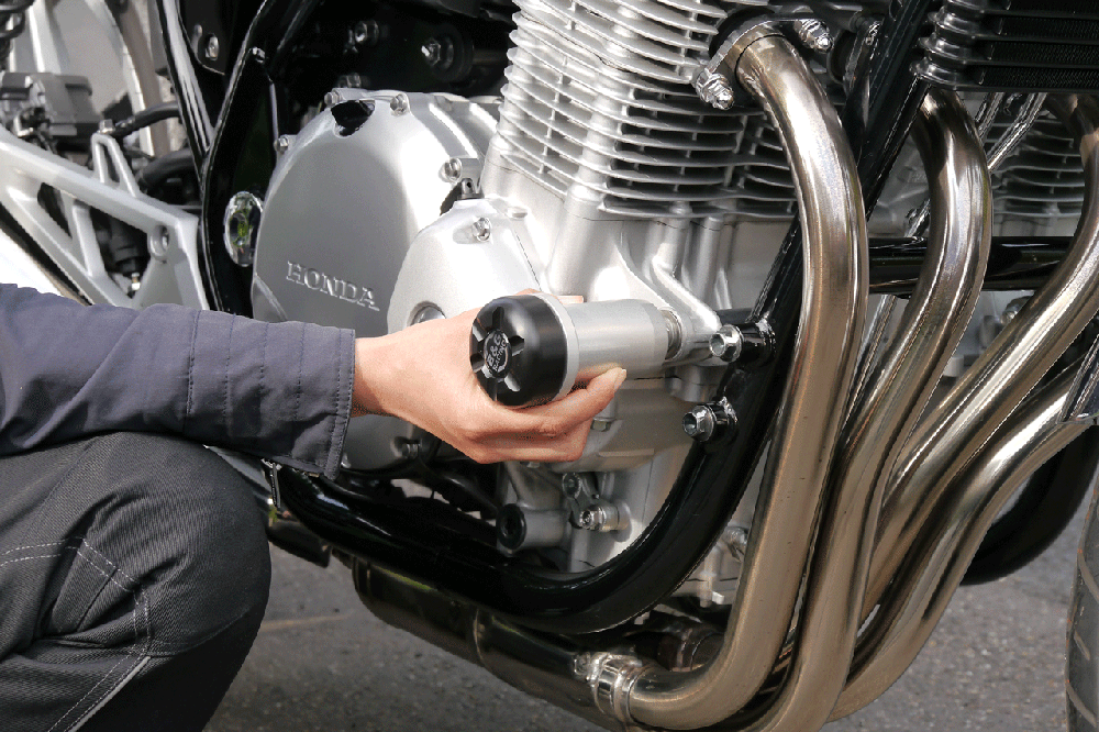

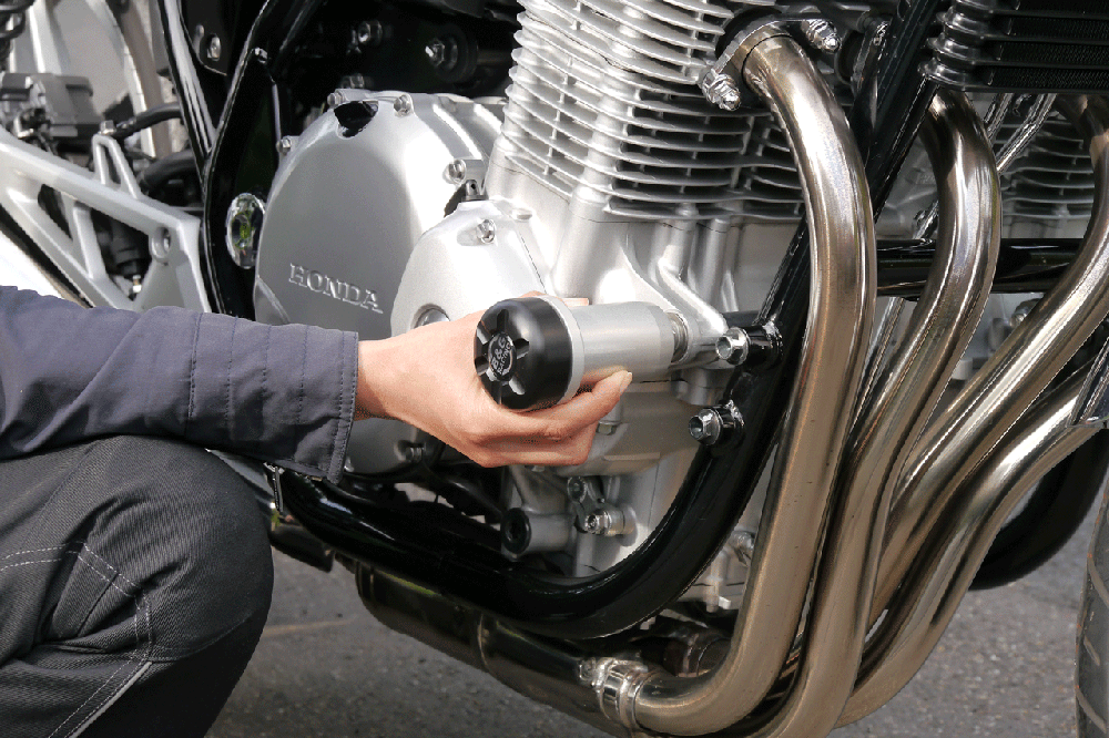

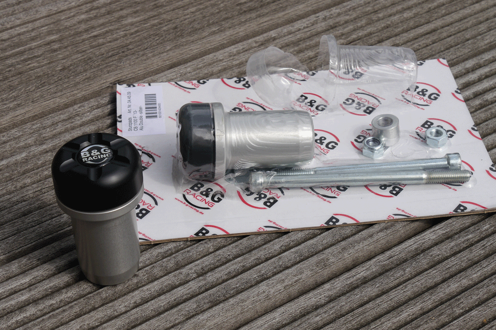

    Hab mir aus einer Laune heraus CrashPads für die CB gekauft, in der Annahme es sei sinnvoll. Diese werden am Motorträger befestigt, ich versuche mal ein Foto hochzuladen.
    Nun meine Frage, wenn ich die Schraube des vorderen unteren Motorträgers herausnehme, dann macht es einen Ruck, die Honda crasht bevor das Crashpad montiert ist, was ja nicht sinnvoll ist. Danach muss der Motorträger mit 59 NM wieder angezogen werden, hab dafür keinen Drehmomentschlüssel. Hat schon mal jemand eine einzelne vordere Motorträgerschraube herausgenommen, wenn sie auf dem Hauptständer steht. Natürlich würde man den Motorblock vorher abstützen, wie auch immer.
    Am besten ich fahr wohl zum freundlichen HH...
    Aber aussehen täten sie gut an meiner schwarzen CB.
