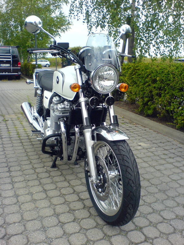

#22 Zitat von Robin GoodAlles anzeigenMir gefallen die Dinger zwar nicht, aber da gibt es ein alte Fred und manch einer hat schon welche montiert. Die von Triumph sollten auch passen:
Triumph A9638018 Teilen Nr
Durchmesser 40/62 Länge 150 bis 210Ja, Faltenbälge sind sehr subjektiv
Ich habe einfach Mühe, wenn so sensible Rohre ohne grossen Schutz versehen sind und so offen im Wind stehen. Mücken und anderes Zeugs haften daran und zerstören langsam die Simmerringe. Es gäbe ja noch diese Blenden, aber die gefallen dann mir nicht.Jedem das Seine

#23 Mir ist in letzter Zeit oft aufgefallen, daß kleinere Stöße (Kanaldeckel o.ä.) von meiner CB1100 1:1 an mich weitergereicht wurden. Die oberen Rohre der Vordergabel waren furztrocken (grad auch, weil ich das Ding letzte Woche komplett an der Tanke abgekärchert hatte). Das Losbrechmoment schien sehr hoch zu sein. Nach ein paar Tropfen WD40 rund um die Staubschutzkappen und ein paar Mal ein-/Ausfedern war es deutlich besser.
Ich glaube, ein Faltenbalg würde vor dem "Trockenlaufen" des Standrohres auch schützen. -

#28 Faltenbälge hin oder oder her.
Meine W hat sie vom Werk aus und sie passen gut, neben ihrem schützenden Charakter, zum 60er Jahre Outfit dieses Motorrads.
Bei der CB, gerade der doch optisch moderneren Ausführung der Honda im Gegensatz zur
Neuauflage, halte ich sie stilistisch nicht für angebracht, wenn nicht gar fehl am Platze. Beide Mopeds bedienen sich viel mehr dem 70er und eher noch dem 80er Jahre Design.Gabelprotektoren, über die sich im Aussehen und deren Funktion vortrefflich streiten lässt, keine Frage, erfüllen bei mir den Zweck des Schutzes. Ganz abgesehen davon, der Anbau ist einfach, der Erwerb preisgünstig. So ganz ungeschützt möchte ich die Standrohre und Simmerringe nicht "Angriffen" preisgeben. Doch das hält ein jeder wie eine alte Frau beim Stricken, zwei links, zwei rechts. Ein ungeschmeidiges Ansprechen der Gabel, ohne zusätzliche, durch welchen Schmierstoff auch immer geartete Zusatzölung von aussen, ist mir noch nicht aufgefallen.
Vielleicht sollte ich mal etwas ölen. Dann merke ich den Unterschied, falls es ihn gibt.
