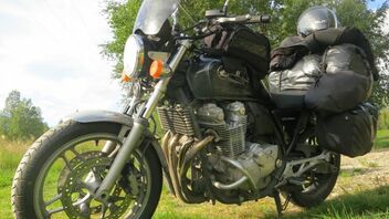

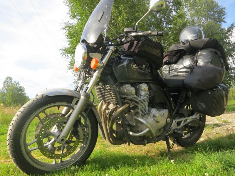

    Nach einer langen Tour sah meine Honda so aus.
    Sie ließ sich hübsch wieder "aufarbeiten", nur eben nicht mehr fabrikneu.
    Vieles erinnert mich heute an das, was ich mit ihr erlebte.
