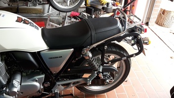

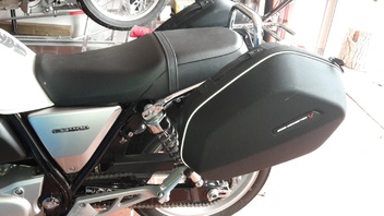

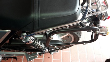

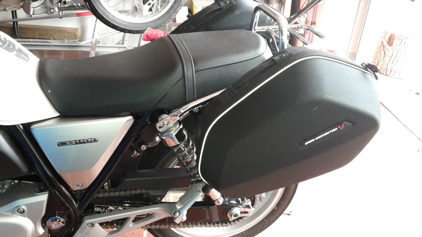

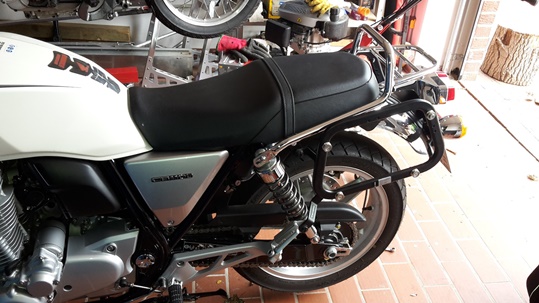

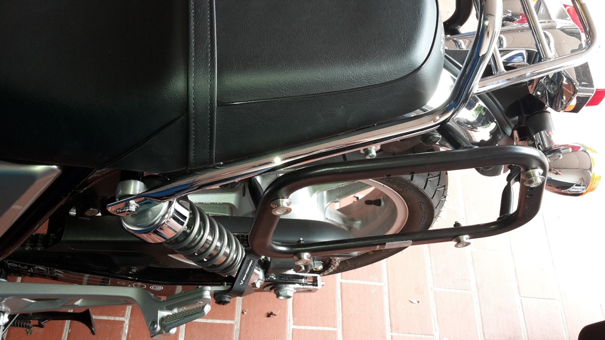

    So, habe am Wochenende mal wieder in der Bucht gestöbert und wurde prompt fündig. :dance:
    40 km von zuhause bot jemand die quick lock evo - Gepäckträger von SW motech für die CB 1100 an, dazu zwei Aero- ABS Koffer. Das ganze für 375,- , naja, schon mit Gebrauchsspuren (ordentliche Kratzer :( :( :roll: :roll: ) an den Koffern, allerdings auf der Innenseite, also nicht sichtbar. Die Gepäckträger sehen aus wie neu.
    Der Anbau der Gepäckträger dauerte aber insgesamt 2,5 Stunden, vor allem das Verlängern der Blinkerkabel. In der Anleitung stand etwas vom Verlegen der Kabel ausgehend von den Blinkern unter der Fußplatte der Rückleuchteneinheit, was ich auch getan habe. Dazu musste dann die Gummilippe zwischen der besagten Fußplatte und dem Kotflügel malträtiert werden. Ich mache demnächst mal ein Foto. Jetzt muss noch ein Heckgepäckträger (Fehling oder Givi) ran. Tendiere zu dem von Tom CUX empfohlenen... Schließlich braucht die rechte Hand beim Aufbocken jetzt was anderes zum anfassen...

    Habe heute den Fehling von Roller-Scholz (Berlin) verspätet erhalten, den ich über eBay erworben hatte. Beim Anbau waren die beiden, ja wie heißen die Dinger eigentlich?, Seitengriffe?, Blenden?, Gepäckhalter, im Weg. Die Quick lock evo Seitengepäckträger hatten da vorher noch keine Zicken gemacht. Also ohne seitliche Blenden passt alles (die Quick locks mit dem Fehling) und sieht sogar gut aus - finde ich jedenfalls. :clap:
