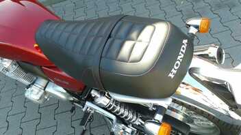

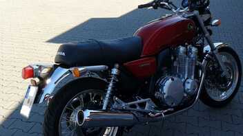

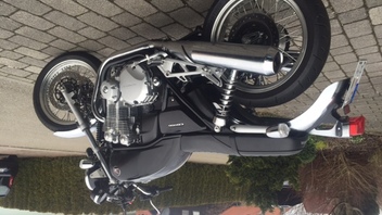

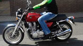

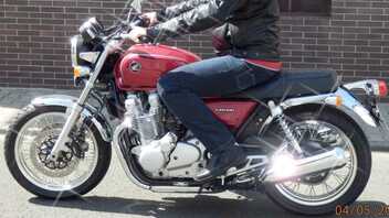

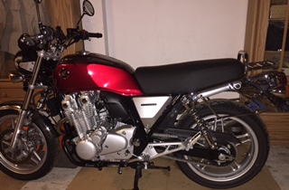

    Dennoch bin ich mit 191 cm etwas zu groß für die CB, was mich immer gestört hat.
    Hab ja die KuH Sitzbank( oft hier besprochen), die etwas höher und fester ist. Zusätzlich jetzt Wilbers Dämpfer mit 2 cm Höherlegung, komme jetzt auf gutb 84 cm Sitzbankhöhe an der niedrigsten Stelle, also 4-5 cm höher als das Original (CB 2013).
    Ausserdem habe ich einen etwas breiteren und gering niedrigeren LSL 02 Lenker mit Clubman Gummigriffen, Lenker ist etwa 2 cm niedriger insges. ca 4 cm breiter.
    Die Clubmann Griffe haben ca. 11 cm Umfang. die Originalen gut 10 cm, macht den Gasgriff ca. 10 cm sensitiver (war eine Idee vom guten alten Robin).
    Sehen die Dämpfer besser aus ?
    Nicht unbedingt, eher etwas moderner, sportlicher.
    Fährt sie besser ?
    Nach 50 km auf besch.... Kölner Strassen würde ich sagen ja, etwas weniger polterig, muss aber bei 774 Euro auch sein. in jedem Falle sitze ich etwas höher.
    Zug- und Druckstufe sind nicht verstellbar, nur Vorspannung, die hat laut Wilbers keinen Effekt auf die Härte, nur auf das Niveau, also die Höhe.
    Durch den geänderten Lenker kommt der Oberkörper ein wenig nach vorn, ich hab etwas mehr Druck auf dem Vorderrad, es fühlt sich ein wenig sportiver an, mir war die klassische Sitzposition immer etwas zu opahaft.
    Wie dem auch sei, man braucht ja ein Projekt... ich hab heute für Euch ein paar Fotos gemacht...
    Die Spiegel möchte ich noch etwas verändern, sehe immer meine Arme, suche etwas breitere, schwarz oder Chrom ?

    Hallo Christian, mit Deinem Problem bist Du leider nicht allein. Ich bin auch 191 cm groß und rund 90 kg schwer. Im Originalzustand ist mir die CB auch zu niedrig und die Sitzposition zu unbequem. Ich habe daher sofort, nach ein paar mal Probesitzen in meiner Garage, die Sitzbank um ca. 6cm aufpolstern lassen. Ich hoffe, daß das als erste Maßnahme reicht. Weitere Anpassungen werde ich erst in Angriff nehmen, wenn ich längere Zeit gefahren bin. Aber an guten Vorschlägen bin ich schon jetzt interessiert.

    Die Bank ist jetzt ein massiges Stück Kunststoff.
    Hauptsache, Du sitzt für deinen Geschmack angenehmer drauf.
    Mit ihr rückt das Sitzstück arg weit weg von der unaufdringlich schlanken Linie,
    die die Designer der CB mit der Originalbank im Auge und umgesetzt haben
    und die der Honda so trefflich zu Gesicht steht. Ein solches Aufpolsternlassen wie das deinige könnte ich nicht übers Herz bringen, ganz gleich, wie man danach sitzt oder besser geschrieben thront.

    Hallo wisedrum,
    da die Orginalsitzbank besser aussieht habe ich eine solche noch in Reserve und könnte sie für Fototermine montieren. Für das Fahren ist mir das bessere Sitzen aber wichtiger und ein schönes Motorrad, mit einem Fahrer, der sich vor lauter Schmerzen windet, wegen seiner Beinkrämpfe, sieht auch nicht gut aus!
