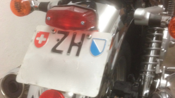

    Hilfe...ich stehe bei der Montage des Lucas Rücklicht an, wäre super wenn mir da jemand helfen könnte: wenn ich die Kabel wie hier im Forum beschrieben zusammenschliesse geht nichts (grün/gelb zu rot, schwarz/braun zu schwarz, grün Masse) wenn ich grün und schwarz/braun an den 2 lucasblinker kabel rot u. Schwarz egal wie rum Anhänge brennt das Rücklicht aber das Bremslicht geht nicht... Kann mir da jemand sagen was ich falsch mache?? Viiielen dank!!!
    Hallo Nick,
    ich weiß nicht wo Dein Problem liegt, aber hier nochmal die Beschreibung mit Aufbereitung ;)
    Honda Kabelbelegeung lt. WHB (Werkstatthandbuch):
    Grün=Masse
    Grün/Gelb=Bremslicht
    Schwarz/Braun=Licht/Kennzeichenbeleuchtung
    Lucas Rücklicht:
    Schwarz=Rücklicht/Kennzeichenbeleuchtung
    Rot=Bremslicht
    Gehäuse des Lucas Rücklicht= Masse
    D.h.:
    Die Masse des Hondakabelbaumes (grüne Leitung) mit der Halteschraube des Lucas Rücklichts verschrauben.
    Grün/Gelb des Hondakabelbaumes mit der roten Leitung des Lucas Rücklichts verbinden.
    Schwarz/Braun des Hondakabelbaumes mit der schwarzen Leitung des Lucas Rücklichts verbinden.
    -> FERTIG !!!
    Vermutlich hast Du vergessen, die grüne Masseleitung mit der Halteschraube des Lucas Rücklichtes zu verbinden.
    Viel Erfolg....
    Dirk
