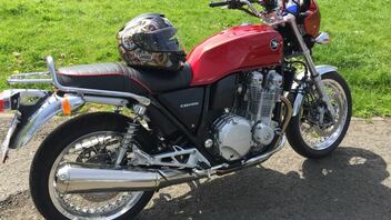

    Hallo in die Runde,
    apropos Blinkerumbau: die originalen Blinker haben doch so ovale Gummitüllen, die an die Halterungen gehen. Beim Umbau auf andere Blinker, die ja meist runde Enden haben, wie sieht das denn dann aus? Hat das jemand schon gemacht und kann Detailfotos oder Erfahrungen posten? Ich denke über den Umbau auf die kleinen CB-Style Blinker von Kedo nach. Ich finde die Kellermann Bullit zwar so auch schön, aber ich finde die passen nicht wirklich vom Stil an die CB.
    Auf jedenfall habe ich schon mal die überhaupt nicht stimmigen silbernen Seitendeckel an meiner Roten schwarz lackiert, ich finde das passt schon mal besser.
    Beste Grüße
    Stefan
    Ja da könntest Du Recht haben und damit wirst du auch Deinem Namen"superblack" gerecht. :D
    Gruss Christian
