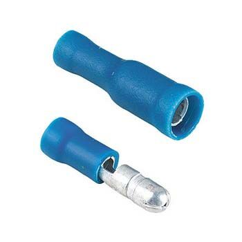

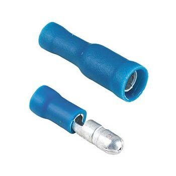

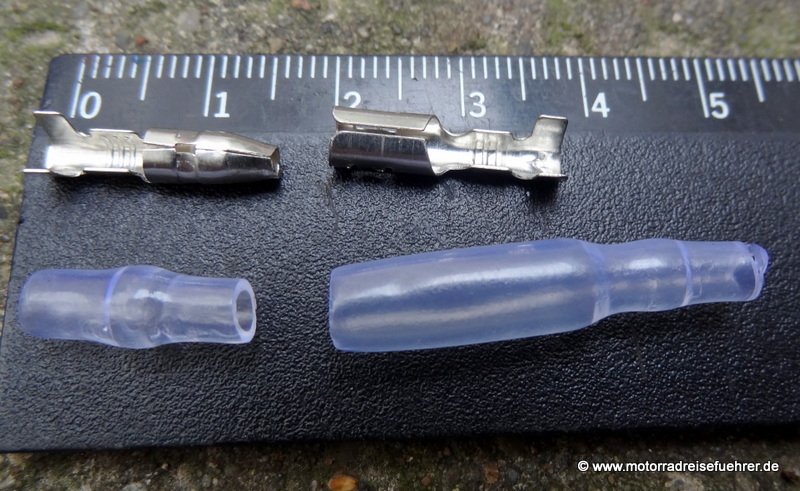

  • #32
    Hallo Andreas,
    ich mache keine Photodokumentation von meinen Änderungen :naughty:
    Das ist mir zu Aufwendig, hab eh zu wenig Freizeit :roll:
    Die Japanstecker sehen so oder ähnlich aus. Gibts im Fachhandel oder in der "Bucht".
    Durch das Anbringen der Stecker kannst Du im Nachhinein auch wieder die original Blinker montieren. Mußt einfach an diese ebenfalls entsprechende Stecker krimpen.
    Viel Erfolg !!!
    Gruß Dirk
