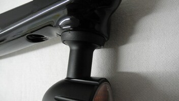

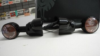

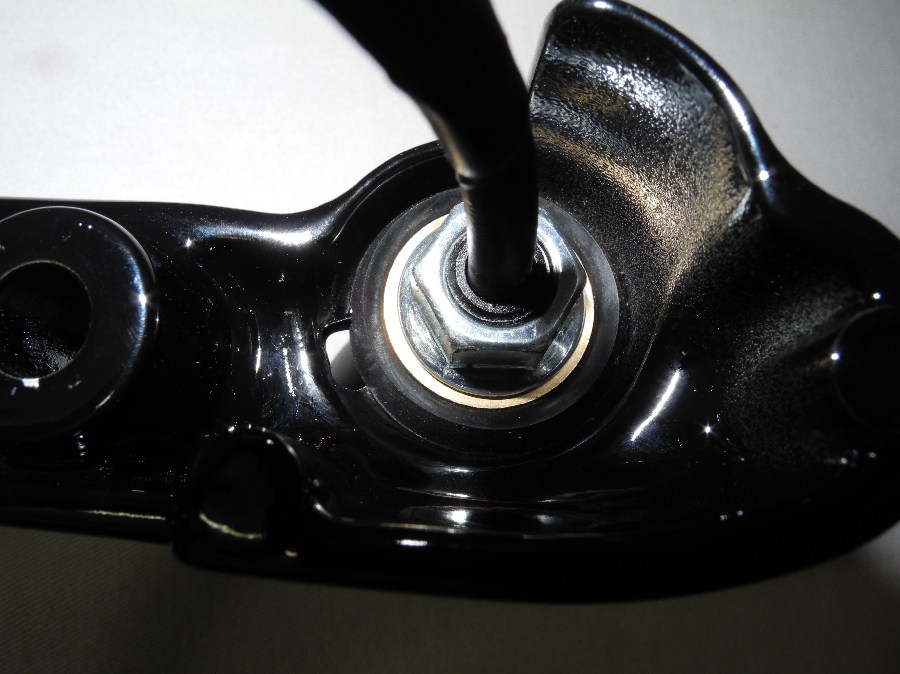

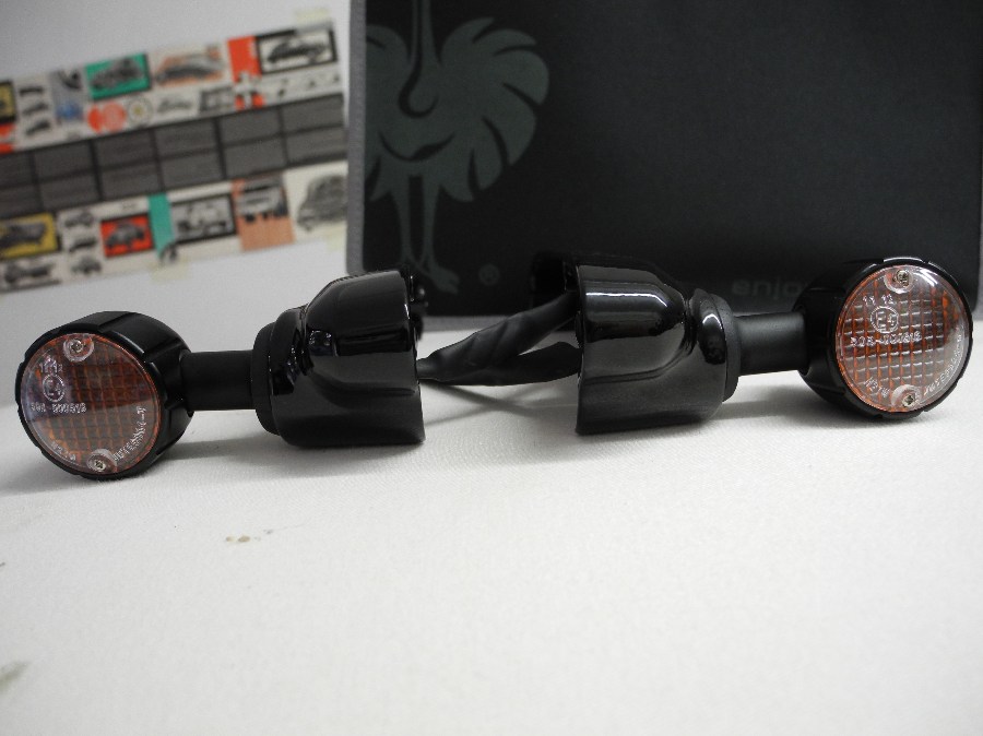

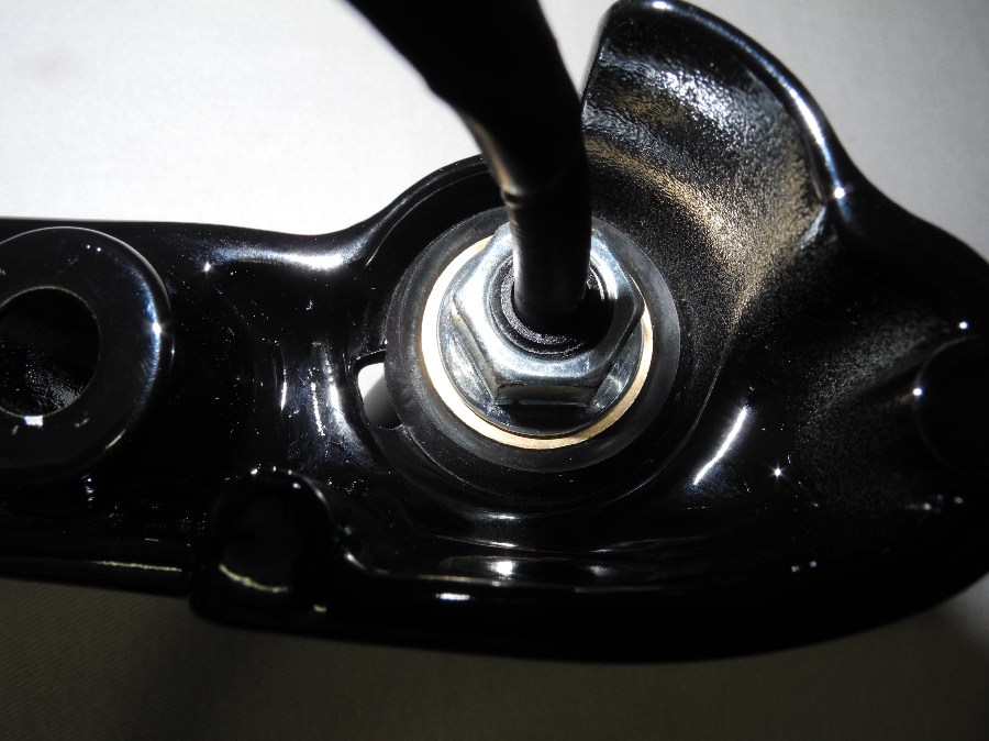

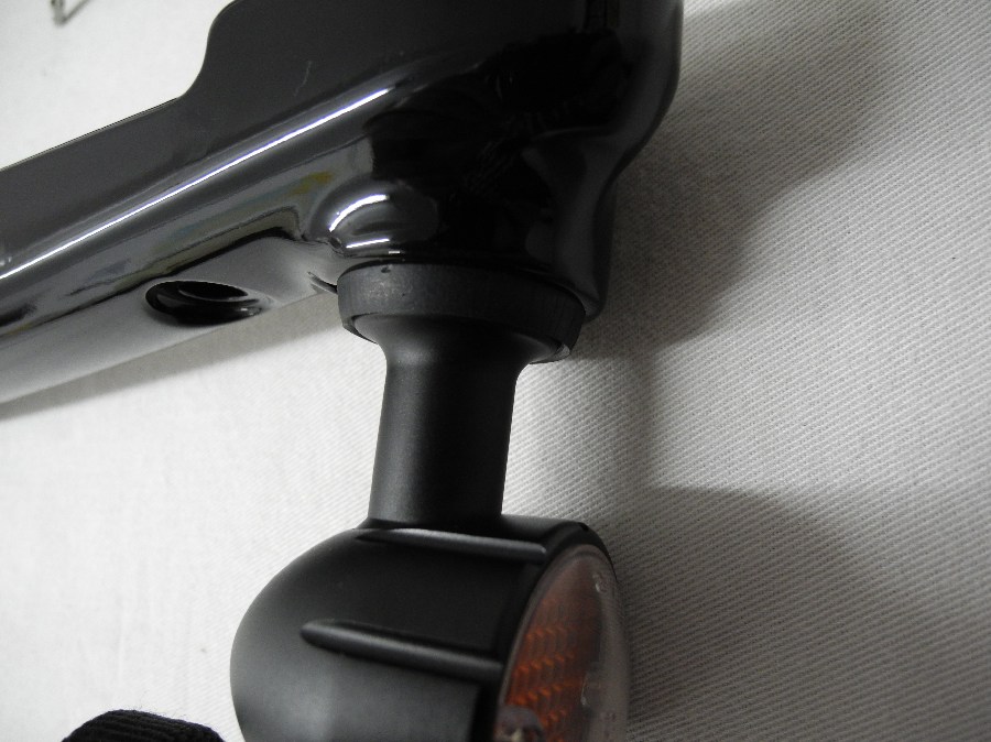

    So wen es interessiert und gern andere Blinker (kleiner) montieren möchte. Ich hab folgende Lösung umgesetzt. Nach dem meine Kautschuk-Scheiben M8 25X5 mm gekommen sind gings los ..siehe o.a.
    Sieht wie ich finde sehr professionell aus und gedämpft wird der Blinker auch noch . :eusa-drool: Gummischeibe 5mm innen und außen ,innen mit Messingscheibe ,verschrauben ;Fertig !!
    Jetzt nur noch anklemmen,anbauen und fertig ist auch dieser dezente Umbau .

    So das Projekt Blinker Umbau ist erfolgreich beendet und sieht richtig gut (Bilder folgen)aus ,insbesondere zu meinem Neuen Burgundy Lack :P auch die jetzt schwarz lackierte Blinker-Halterungen hinten und Lampenhalter vorn, fügen sich harmonisch ins Bild ein.

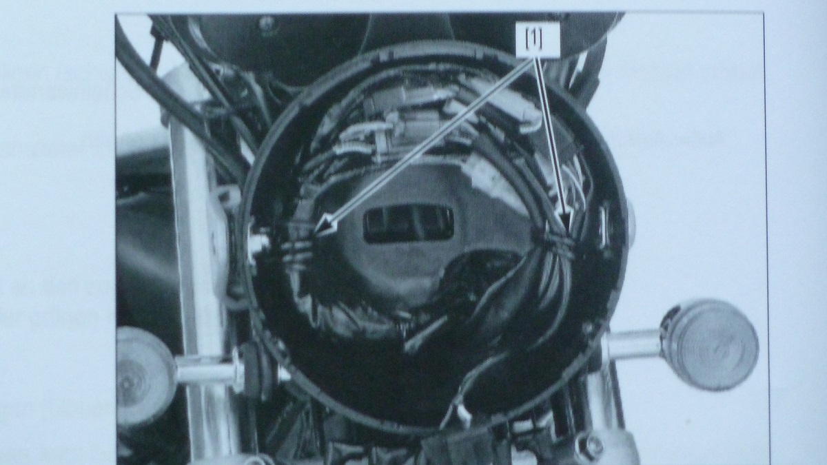

    Da ja die Lampe abgenommen werden musste zur Blinker-Montage vorn hat sich die Kabelei in der Lampe verdreht .Es geht ja extrem eng darin zu und irgendwie haben sich sicher die Kabel verschoben SO das ich trotz ellenlanger Fummelei die Streuscheibe nicht mehr montiert bekomme .
    Hab erstmal aufgehört ,sonst hätte ich in den Kotflügel gebissen... :icon-mad
    Hat jemand von Euch einen Tipp wie ich das wieder hin bekomme?? Ein Foto von der korrekten Lage der Kabelage wäre extrem hilfreich ?! Möchte ja nichts zerstören ...

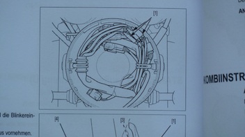

    Ich glaube im Werkstatt Handbuch ist ein Foto, bin aber nicht in Köln und habe keinen Zugriff derzeit.
    Ruhe bewahren, in der Mitte ist nix, der Rest bildet einen Kranz. Wird schon.

    da ist auch noch die Griffheizung mit reingeklemmt. War schon ca. 3/4 Stunde am "Kränze wickeln " Hätt ich nur ein Foto vorher gemacht... Mist.

    mir ist nicht klar, warum Du überhaupt alle Leitungen aus dem Scheinwerfer geholt hast, aber eventuell hast Du vergessen auf "3 Uhr" und "9 Uhr" die zwei Laschen aufzubiegen und damit den "Kabelwurstkranz" zu fixieren?
    Wie Christian schon schrieb, muß die Mitte frei bleiben.
    Dann oben links den Scheinwerfer einhängen hinter dem Scheinwerfer die Leitungen noch etwas zurechdrücken und die zwei Schrauben eindrehen.

    Christian hat Recht, im WHB auf S. 19-8 ff. Sind Bilder drin, die kann ich aber frühestens heute Nachmittag einstellen, bin grad nicht am PC.
    Kurz gesagt muss der Kabelbaum links rum und die stromfresser rechts rum gelegt werden, und die Mitte bleibt frei. Die steckverbindungen sind oben mittig bis leicht rechts.
