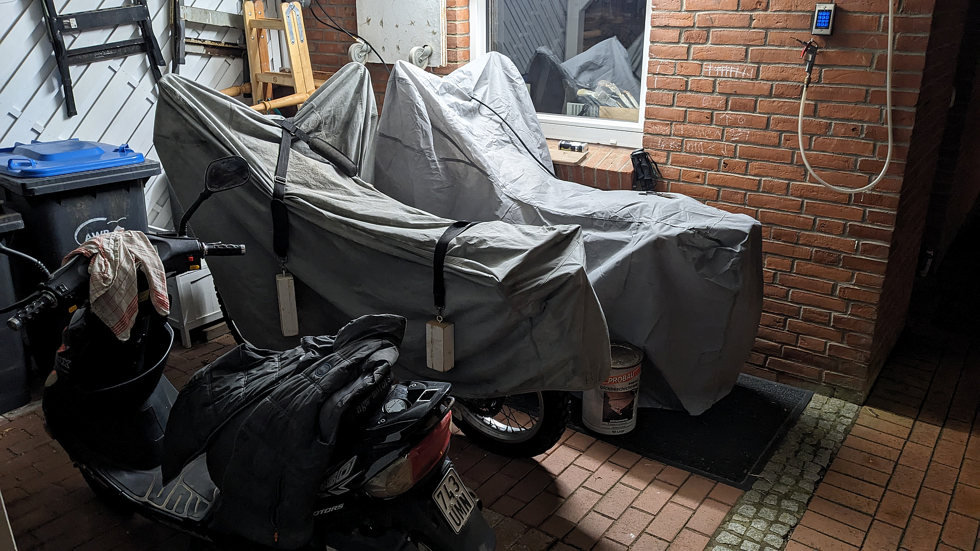

Ich stelle meine CB am 30.11. in den Carport, Indoor Tüte drüber.
Ich hole meine CB am 01.03. aus dem Carport raus, Indoor Tüte runter.
Zündschlüssel drehen Knopf, drücken, losfahren.
Hab ich bisher bei all meinen Mopeds gemacht. Wenn die Batterie mal mau war, kurz nachladen und los gehts.
