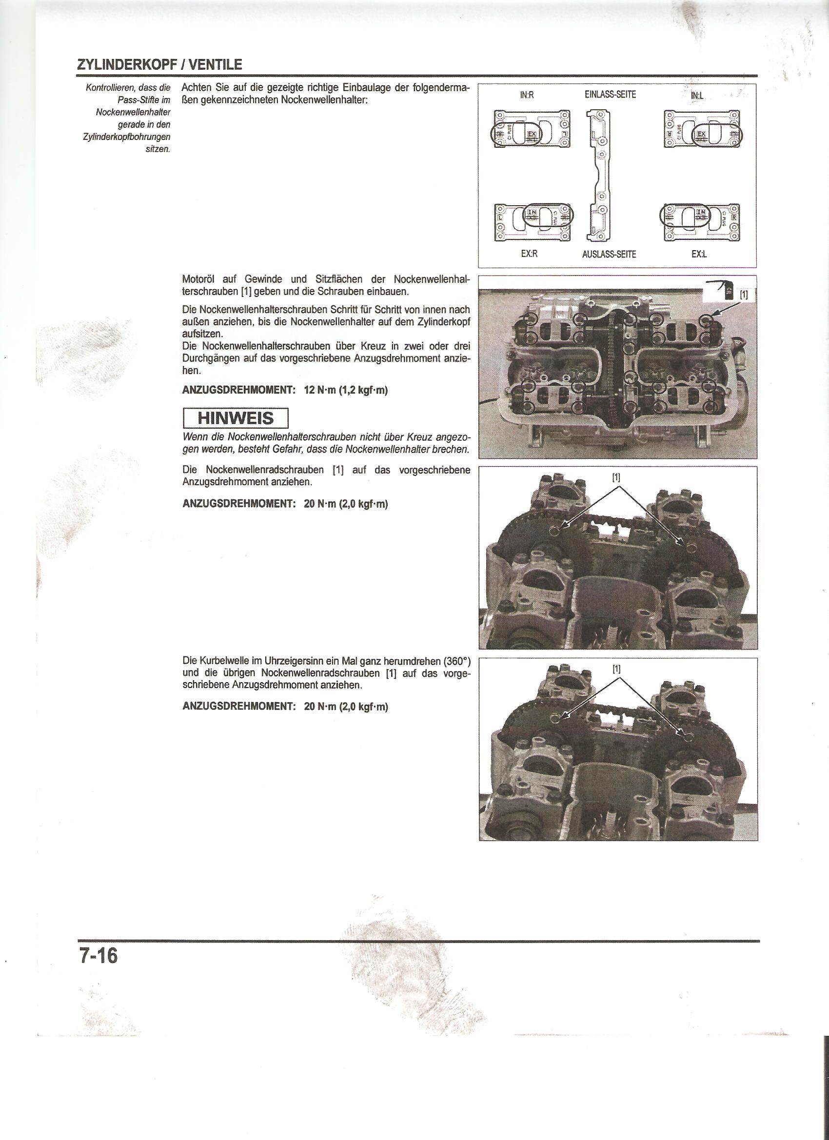

Die Lagerböcke sind richtig? Genau da widerspricht sich das HONDA-Werkstatthandbuch für die CB 1100. Die Abbildung der Nockenwellenhalter im Buch ist irgendwie falsch. Wenn der so abgebildete, mittlere Nockenwellenhalter stimmt, dann kann in Fahrtrichtung nicht die Einlass-Seite und hinten nicht die Auslassseite sein. Dat ist ja so irgendwie falsch.
mglweise sind die Halter verkehrt, werde morgen mal einen HONDA-Werkstattfritzen anrufen.
