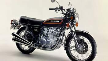

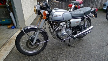

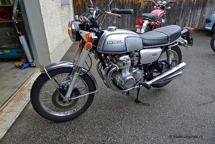

    Richtig!
    Meine CB350 Four war damit ausgerüstet. Deshalb fand ich die größeren Blinker auf meiner EX ja auch so schön.
    Die CB550 Four K3 hatte noch größere. Ich hatte das deutsche Modell damals vom Bonner Honda Händler neu gekauft.

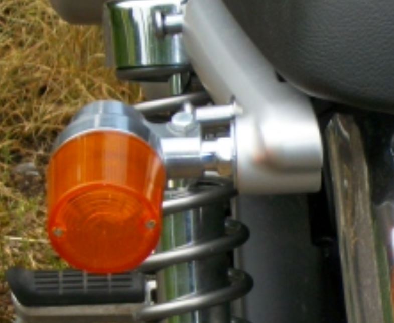

    Hallo die finde ich auch und schönsten könntest du mal ein Foto schicken?
    Ich weiß nicht wie ich das an meiner 2015er EX mit den Blinkerstangen am besten gelöst bekomme.

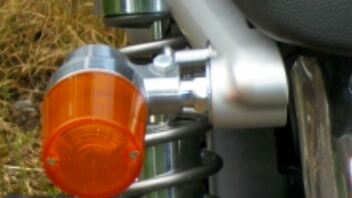

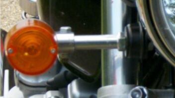

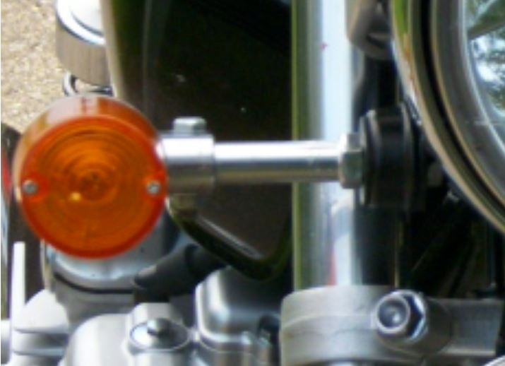

  • #166
    Hallo Nobse,
    die Bilder füge ich bei, das mit der U-Scheibe stimmt, musst halt eine passende raussuchen, die das Originalloch schön abdeckt, am Besten aus Edelstahl.
    Das Zubehör dazu gibt's bei
    Louis: Blinkerhalter Stange 60 mm à € 7,99 * Bestellnummer 10005975
    Zweiradshop Schafflund (ebay): Blinkerhalter Stange 25 mm à € 6,70
    da gibts auch die Blinker mit e-Prüfzeichen: Blinker Set 4 Stück Honda CB 250 400 450 500 750 Four Dax E-geprüft Schnapsglas für € 37,50
    sowie die Blinkerstangen in lang (vermutlich 60 mm): Blinkerstange Honda Four CB 250 CB 350 CB 400 CB 450 CB 500 CB 550 750 NEU chrom für € 5,20
    Liebe Grüße 8)

  • #168
    Hallo Nobse,
    solche selbstgedrehten Stangen aus Edelstahl habe ich auch. Der große Vorteil dabei ist, dass man die Länge selbst bestimmen kann.
    Durch die EU-Regelung bezüglich des Blinkerabstands kann man auch sehr kurze Stangen verwenden! Ich würde so etwa 3 - 4 cm vorne und hinten nehmen, das sieht am Besten aus. Wenn die Blinker zu nah am Mopped sind, sieht das auch nicht so toll aus.
    Die eingestochene Nut darf nicht zu flach sein, da sonst die Halteschraube nicht durchgeht.
    Ich messe heute mal meine Stangen ab und gebe Dir die Maße durch - das macht's einfacher!
    Die verchromten Halter von Louis habe ich auch schon etliche Jahre im Einsatz, ohne dass sie rosten oder matt werden. Die kannst Du auch bedenkenlos verwenden.
    LG aus Hohenlohe
    Bollewoods

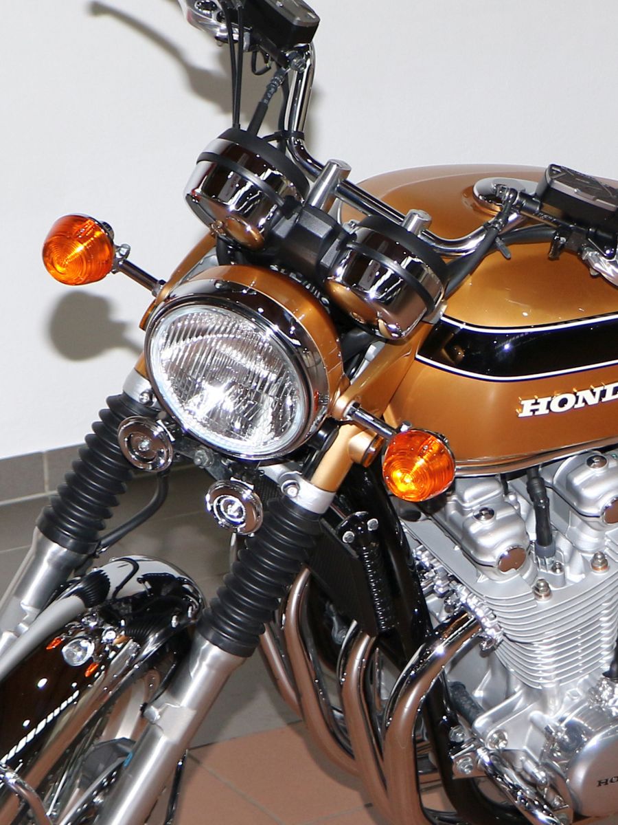

  • #170
    Ich finde die Blinker sehen mit den originalen Stangen der Four und an der Lampe noch besser aus.
    Ist natürlich nur meine unmaßgebliche Meinung8o
    (Henry Ford)
    Gruß Thomas:boywink:
