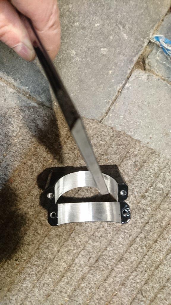

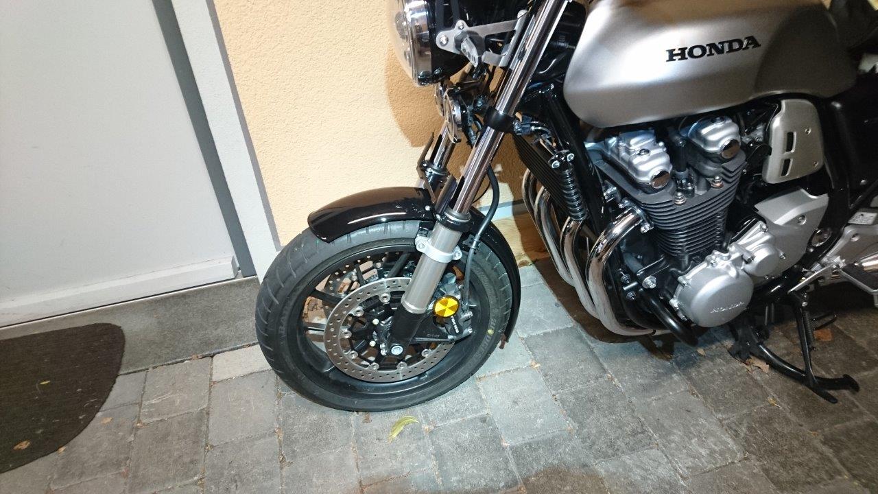

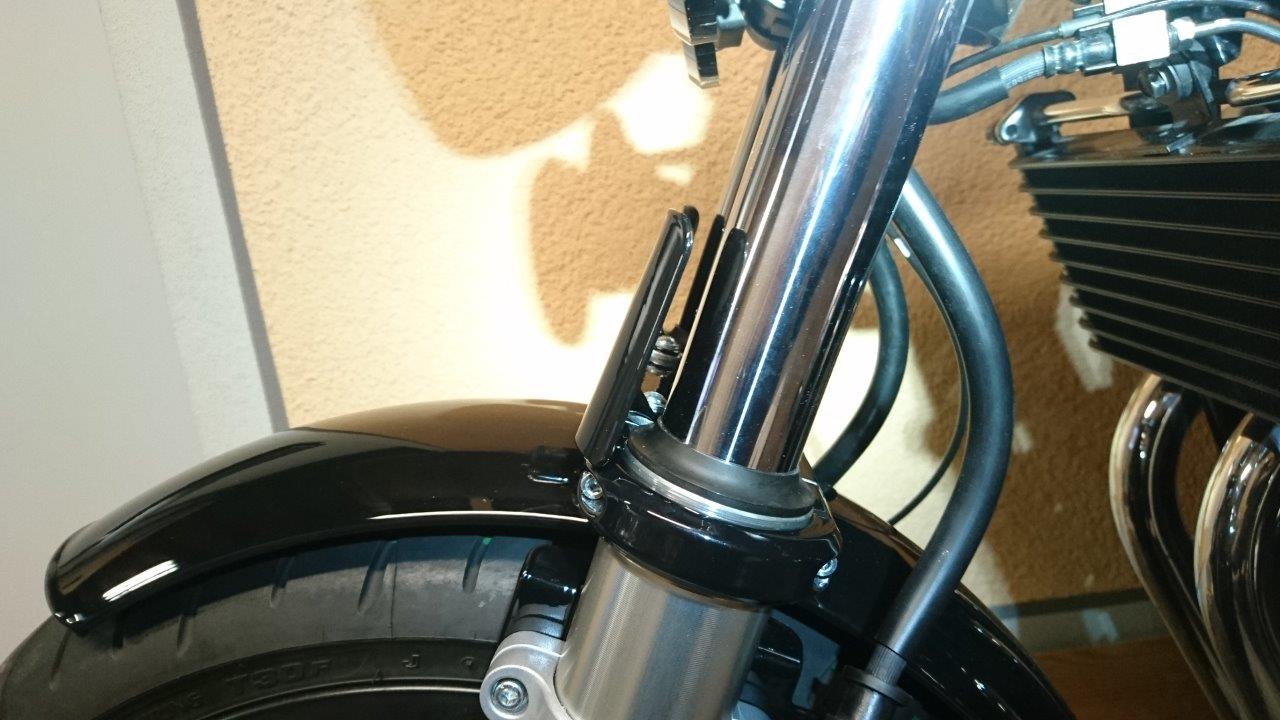

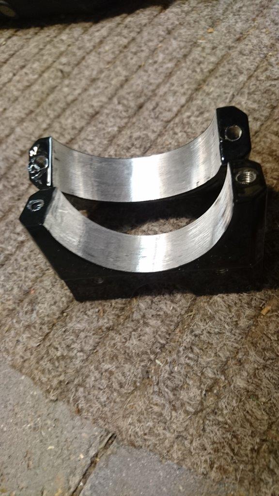

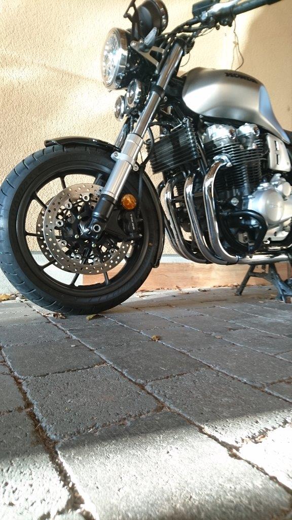

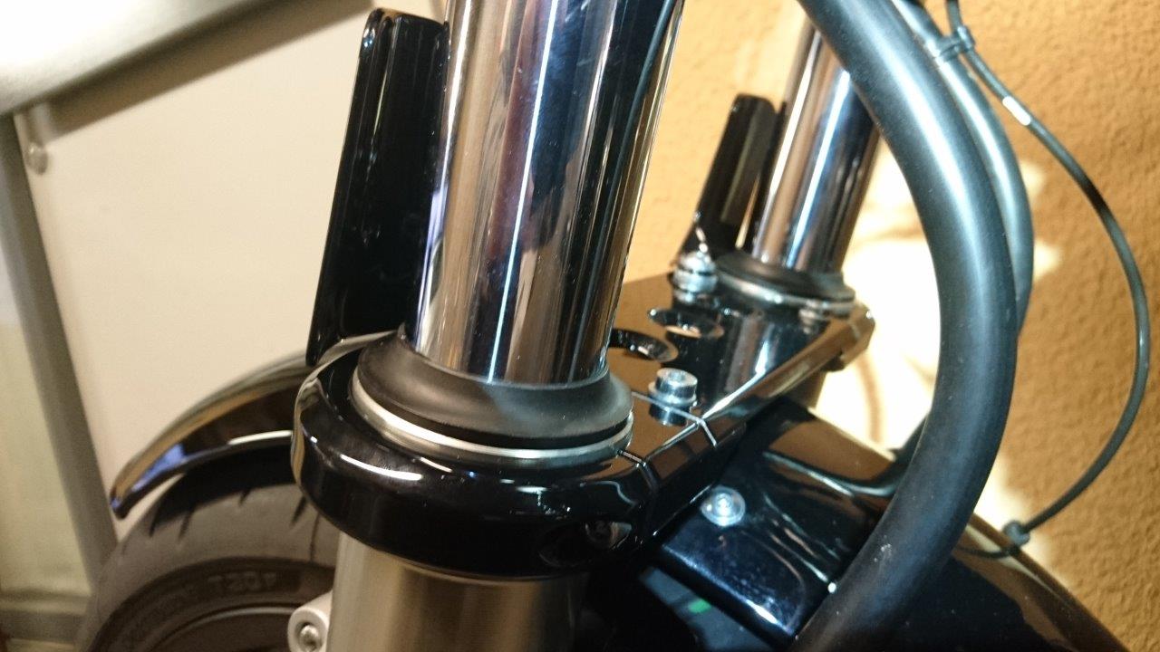

    Hier nun noch die abschließenden Bilder zum Umbau des Kotflügels vorne. Der Kern Gabelstabilisator ist jetzt auch installiert. Jetzt, da er schwrz beschichtet ist, trägt er viel weniger auf als zuvor, als er Alu-poliert war. Damit hatte ich nicht gerechnet, das gefällt mir also sehr.
    Es zeigte sich dann aber beim ersten Montageversuch, dass die Beschichtung mit Pulver und das zusätzliche Lackieren zu einer rund 1,5 bis 2,0mm starken Verengung geführt haben. Da die Kern-Teile so unfassbar exakt gebaut sind, dass sie gerade spannungsfrei eingebaut werden können (im unbeschichteten Zustand!), musste ich nach einem ersten Fehlversuch den Dremel aus dem Schrank holen und an den entscheidenden Stellen die Beschichtung wieder abschleifen.
    Das ging hervorragend und vor allem ist es nun nach der Montage vollständig unsichtbar.
    Ich hätte aber auch nicht gewusst, wie ich das so genau vor der Beschichtung hätte abdecken können. Ich vermute, das war also der richtige Weg, es so zu machen. Man sieht auf den Bildern, wo ich abschleifen musste.
    Der Umbau des Kotflügels ist damit abgeschlossen und ich kann sagen, dass es nun so ausschaut und eine Qualität hat, wie ich mir das vorgestellt habe. Es ist bestimmt nicht wie aus der Fabrik, aber ich denke es hat die Qualität einer sauberen, standfesten und stabilen Handarbeit.

  • #14

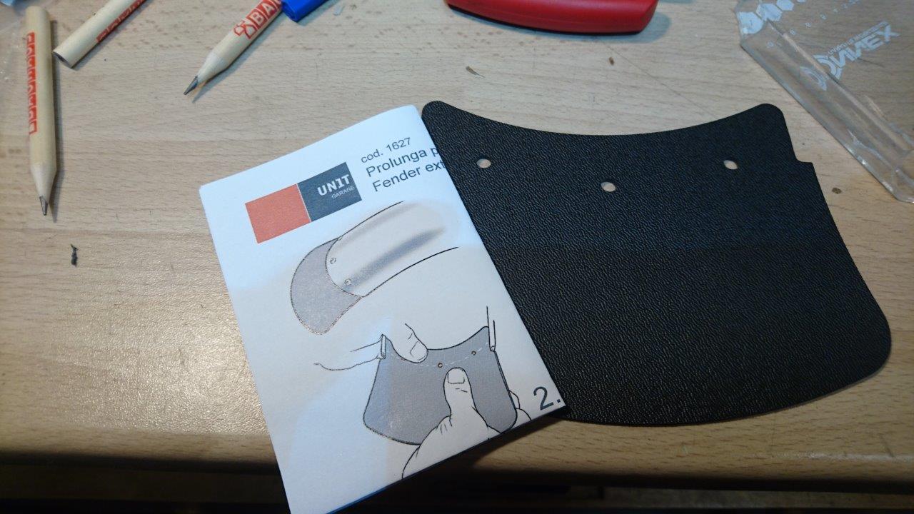

    Sollten alle Stricke reissen, liegt noch eine wirklich hübsche (!) Verlängerung bereit, die geschraubt werden kann. Fabrikat UNIT Garage, passt optimal. Gehe aber nicht davon aus, und es ist auch nicht mehr viel Luft dafür.

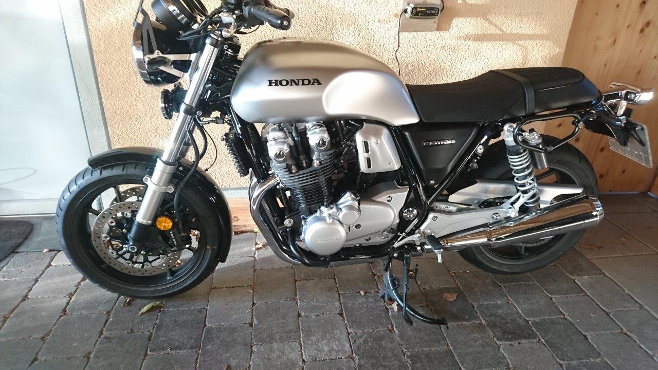

    Und dann Bilder von der komplette Sache, mit Kern Gabelstabi.
    Diese leider wieder bei Kunstlicht, war schon wieder dunkel.

    Ich hoffe ja nur für dich, dass der Kotflügel in seiner Verlängerung verwindungssteif ist. Ich hätte da Bedenken. Selbst bei Fahrrädern werden die langen vorderen Schutzbleche unten nochmal abgestützt. Bei höherem Tempo und entsprechendem Winddruck könnte das u.U. gefährlich werden.
