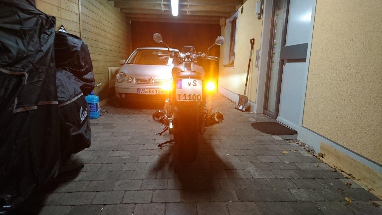

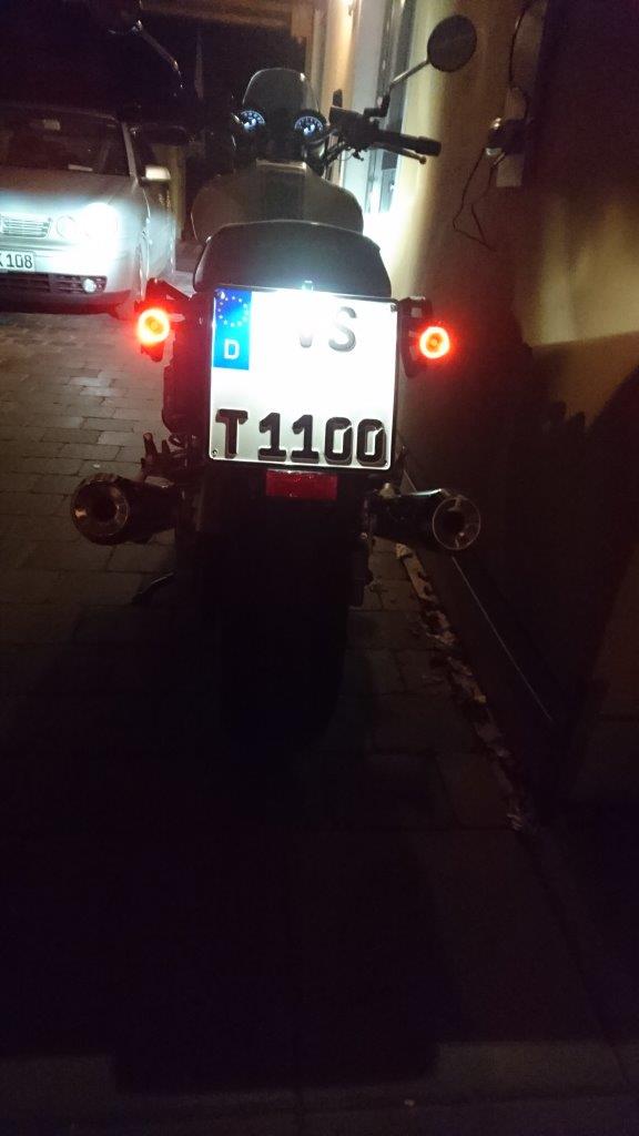

• Montage eines Ladeadapters mit „Ladeampel“ von Ctek – kein Ausbau oder Abklemmen der Batterie mehr nötigJetzt steht um die Weihnachtszeit noch die Umrüstung auf eine Kellermann „Bullet“ Blinkanlage an, vorne mit gelbem Positionslicht und hinten mit zwei statt einer Rückleuchte (3 in 1 Lösung).

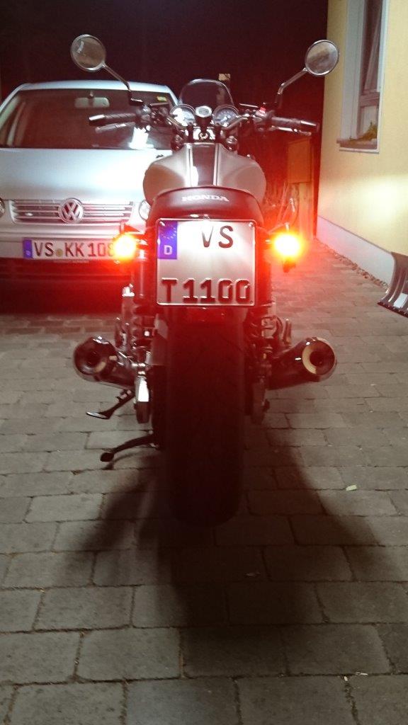

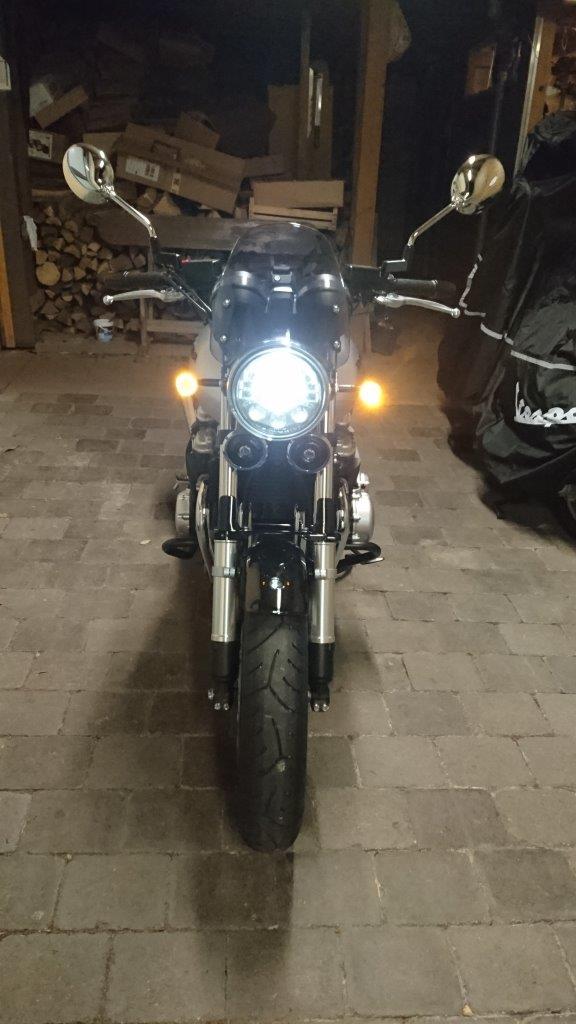

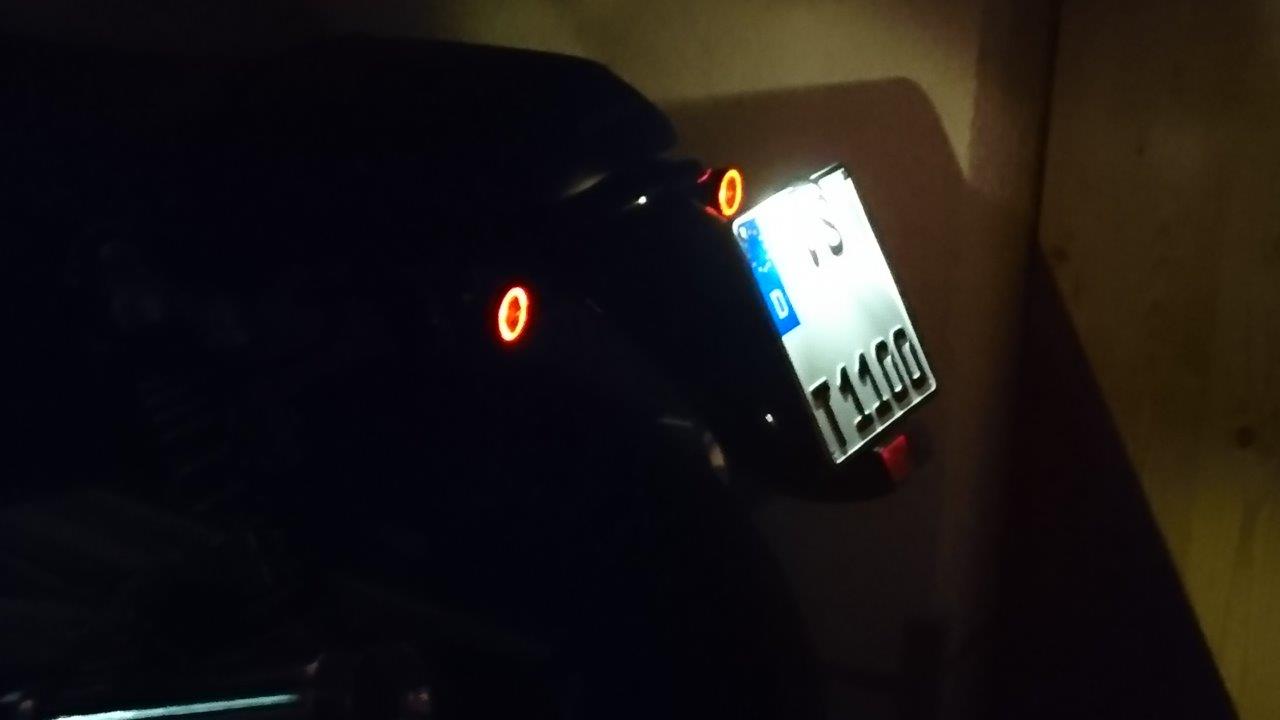

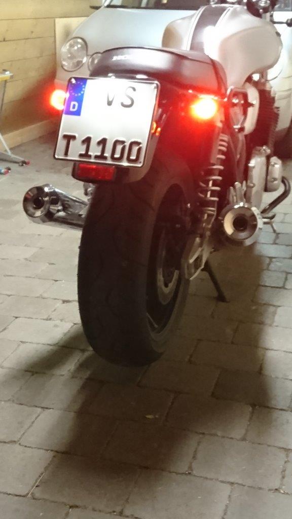

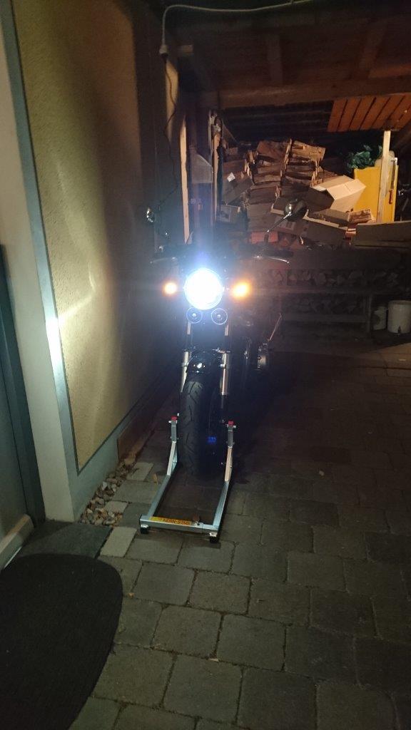

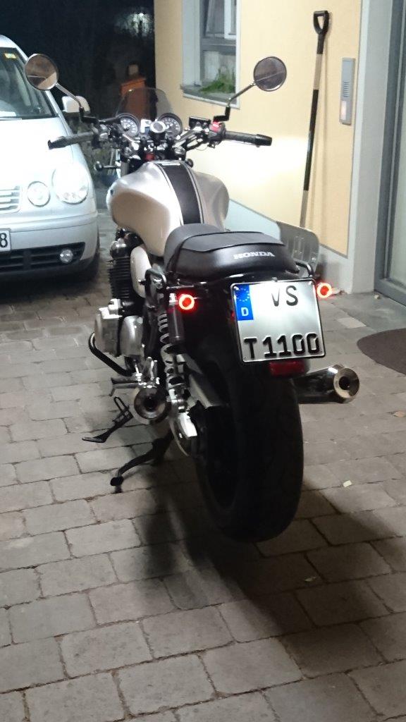

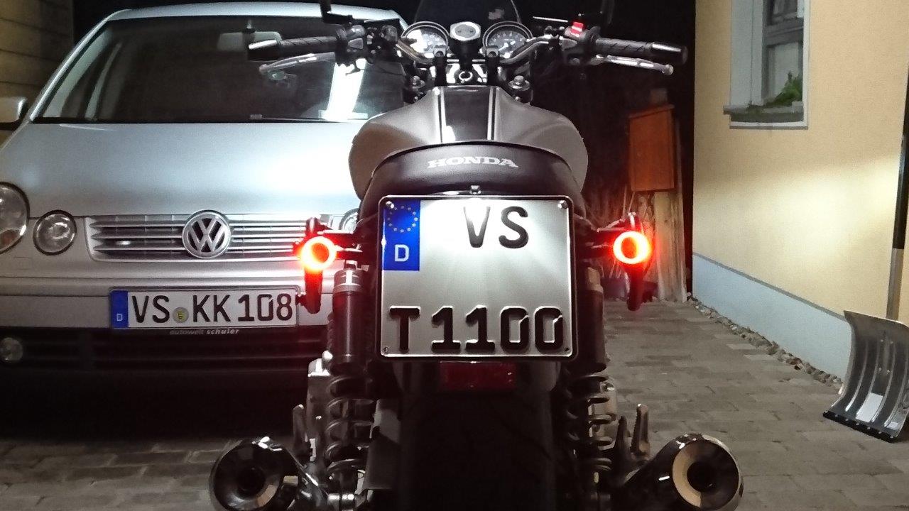

So, die Liste oben kann ich nun noch um "Kellermann Bullet 1000 Blinker/Rücklichter vorne und hinten" sowie "Kennzeichenträgerumbau" ergänzen.
Das war's, meine Honda CB 1100 RS ist jetzt "meine", so wie ich das wollte.Hier mal ein paar Bilder, leider wieder nur bei Nacht und Kunstlicht, aber Ausfahrten sind halt gerade noch nicht drin bei den salzigen Verhältnissen hier oben...

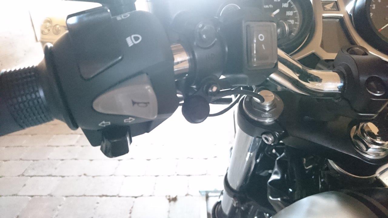

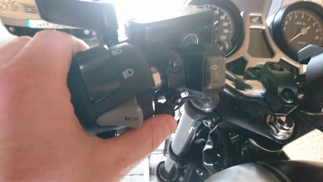

#38 Zitat von HalloreHallo Thomas,
wo hast du den Taster für die Griffheizung verbaut? Am Lenker....oder findet sich noch eine andere Stelle?Ich habe den Schalter für die Griffheizung direkt neben der linken Schaltereinheit angebracht, Thomas.
Für meine kleinen Hände ist der Weg etwas weit, aber ich komme hin, ohne die linke Hand vom Lenker nehmen zu müssen (siehe Foto). Mit einem anderen Halteblech (was es vom Hersteller in diversen Variationen noch gibt) ließe sich das noch um ca. 10mm näher bis direkt an die Schaltereinheit dran bringen, ist aber nicht nötig - ich komme gut damit zurecht.
Das ist der Vorteil der Coolride Heizung: man muss die Hand nicht vom Lenker nehmen wie bei anderen Zubehörsystemen, sondern es ist komfortabel (fast) wie beim Original, nur dafür ohne rumhängende und/ oder sich mitdrehende Kabel.
Natürlich kannst Du den Taster auch an beliebiger anderer Stelle am Bike anbringen.
Die "Bar-Graph" Anzeige (LED Statusanzeige der Griffheizng) habe ich praktisch unsichtbar neben der rechten Uhr an der Gebalbrücke angebracht. Man sieht sie erst, wenn sie leuchtet. Das System ist optisch insgesamt maximal unauffällig. Da habe ich aktuell kein Foto gemacht, kann ich Dir aber gerne auch mal zeigen.
