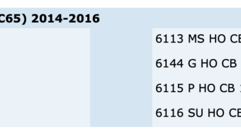

    habe jetzt noch mal die Bügel bei ebay (wie von Dir referenziert) mit denen auf der FEHLING Internet Seite verglichen.
    Sieht so aus als ob die bei ebay nicht die gleichen sind, wie Fehling für das Baujahr 2014-2016 anbietet
    (https://www.fehling.de/images/preise/imageh7612152a5a5.jpg).

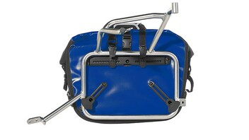

    Was man bei dem ebay Foto vielleicht nicht so deutlich sieht, ist die Tatsache, dass die Packtaschenbügel in gewisser Weise vom Hauptträger "abstehen", das heisst, die gehen am Montagepunkt (2 Schrauben) nicht direkt nach unten weg, sondern der Bügel "geht" erst nach "aussen" und dann nach unten.

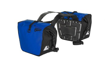

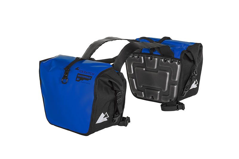

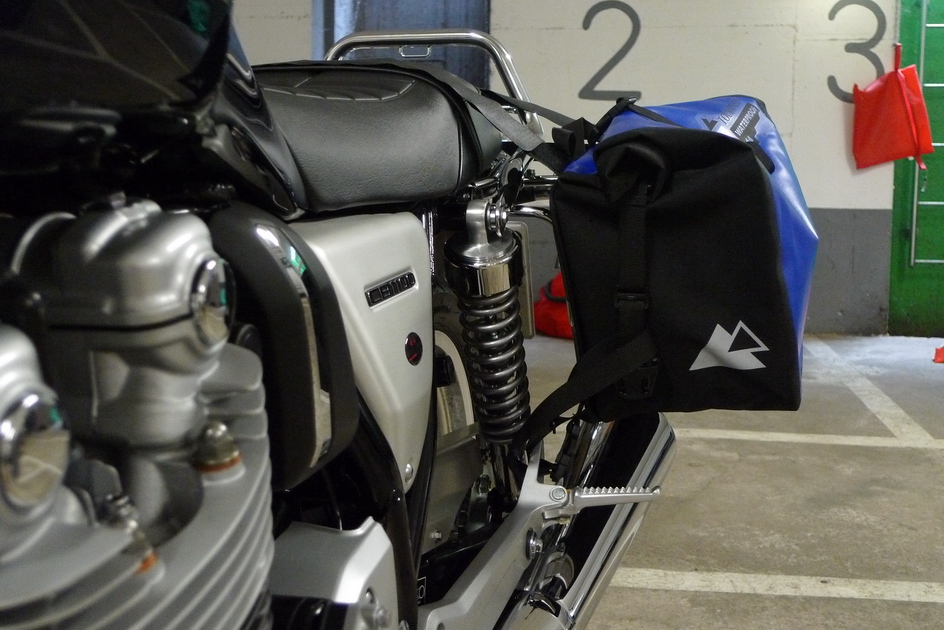

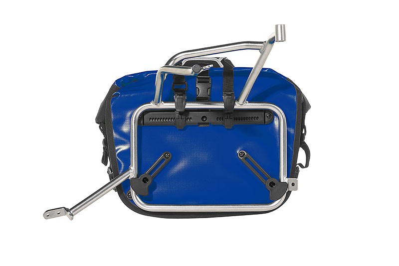

    Die Folge war, dass ich die bestellten Touratech Endurance Click Taschen nicht montieren konnte:
    " ich habe heute den Gepäckträger montiert (Fehling Träger an Honda CB 1100 EX) und muß leider feststellen, dass die Endurance Click Taschen da nie und nimmer dran passen werden.
    Die Taschenbügel stehen nämlich mindesten sieben Zentimeter von der Trägerstange ab, zur Außenseite des Motorrades hin. Leider war das auf den Produktfotos bei Fehling nicht zu erkennen. "
    D.h. zur Montage der Endurance Click müssten obere Querstange und der Bügel auf einer senkrechtenn Ebene liegen (meinem Verständnis nach), was sie ja beim Fehling Träger nicht tun.

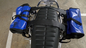

    Daraufhin habe ich dann die Touratech Endurance Velcro Taschen gekauft und montiert, was bei weitem nicht so gut ist und auch nicht so gut aussieht, wie die Click Taschen.

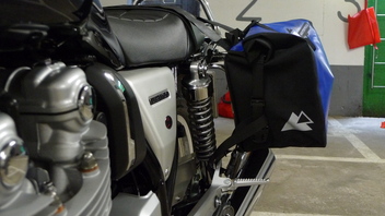

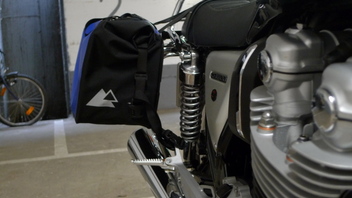

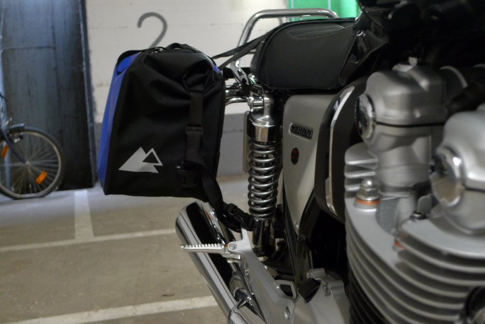

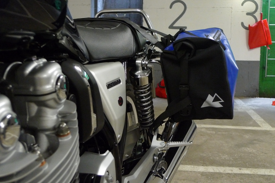

    Ich hänge mal ein paar Fotos dran:
    So einen Träger bräuchte es für die "Click" Taschen.

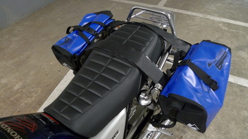

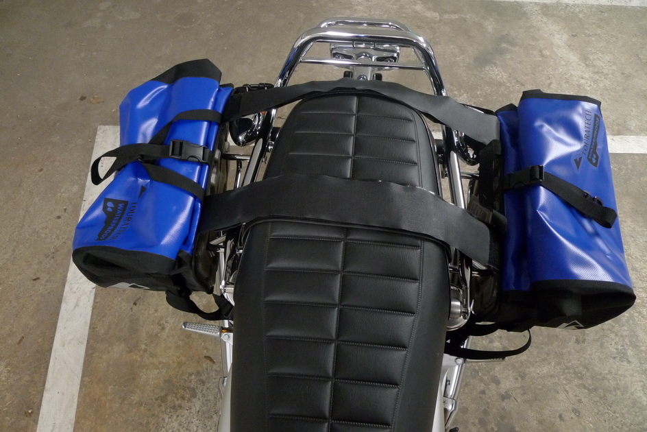

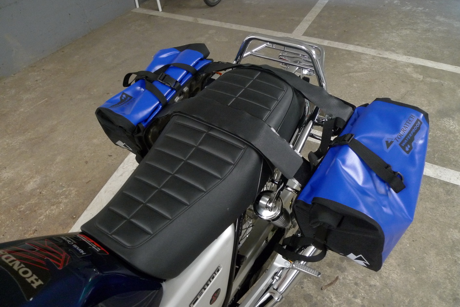

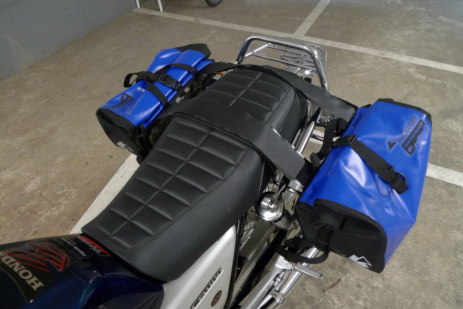

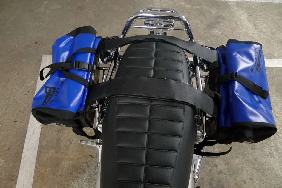

    Hier sind die Velcros:
    Wenn sie "gefüllt" , also die Außenhaut glatte ist, sieht es einigermaßen passable aus, aber wenn sie leer sind, sieht es eher nicht so toll aus.

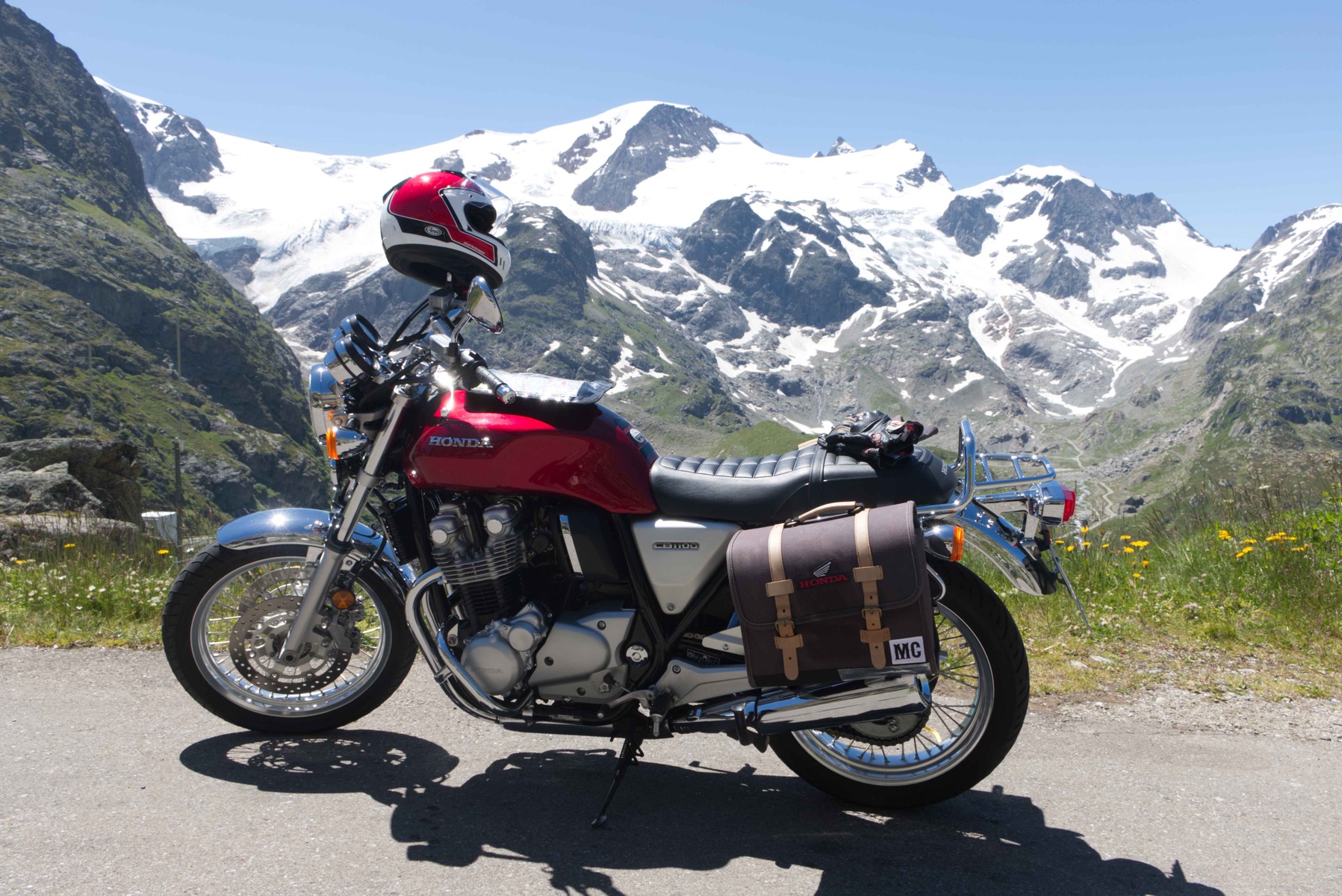

    Heutzutage würde ich vielleicht versuchen, die Legend Gear Taschen zu montieren.

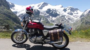

    ich habe die Fehling Bügel an meiner 2018 EX dran.
    Die Teile sind gut verarbeitet, leicht montiert und unauffällig ;)

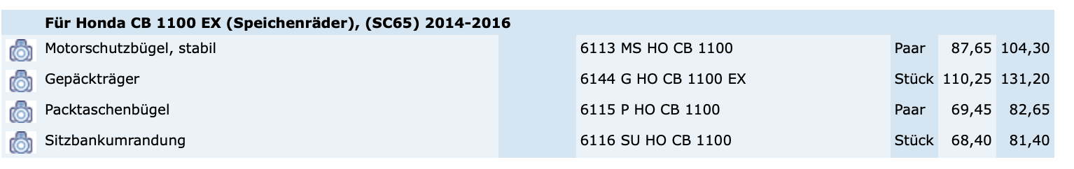

    Bei Fehling werden für Dein 2016 Model diese Preise abgerufen.

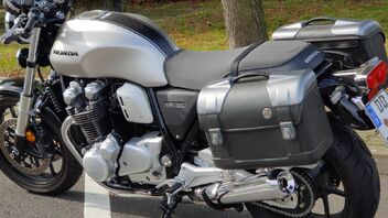

    Nachtrag: Hab` nochmal verglichen, soweit das möglich war anhand von ebay-Bildern und auf der Fehlung-Seite.
    Von 2013 bis 2016 scheinen die Befestigungslöcher zwar gleich zu sein, aber ich habe ja bei meiner 2016er die Blinker unter dem Sozius-Sitz. Dort scheine sie zu stören.
    Die 2013er CB hat die Blinker weiter hinten angeordnet.

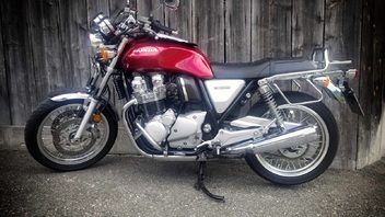

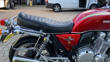

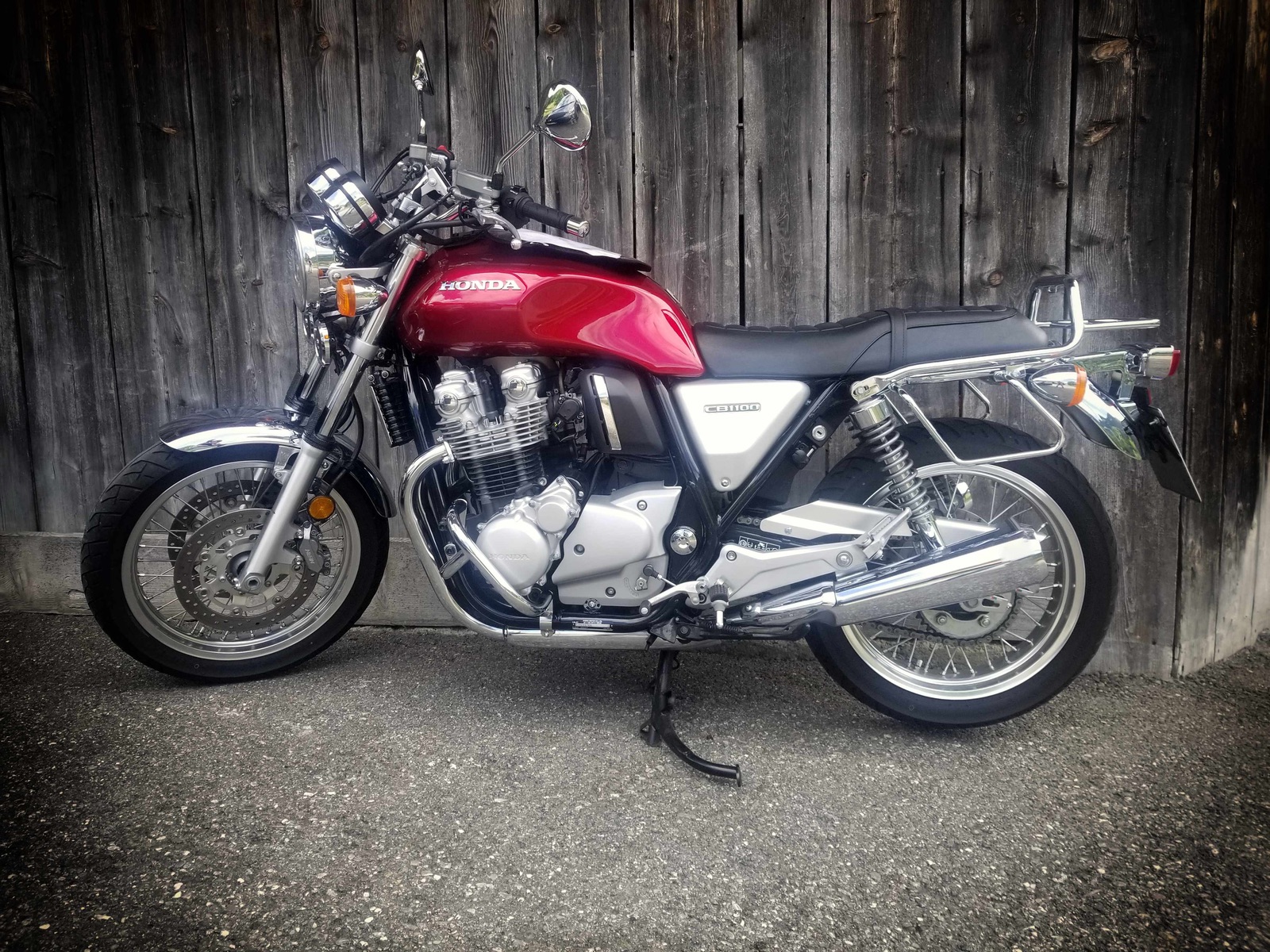

    Hat jemand die Fehlingbügel an seiner 2014er bis 2016er CB verbaut ... und kann ein Foto posten, bitte ? Ohne Taschen.
    Gruß, Hartmut
    Moin,
    hier, da hatte ich noch die Blinker verlegt, die sind jetzt wieder oben
    BG
    Rüdiger
