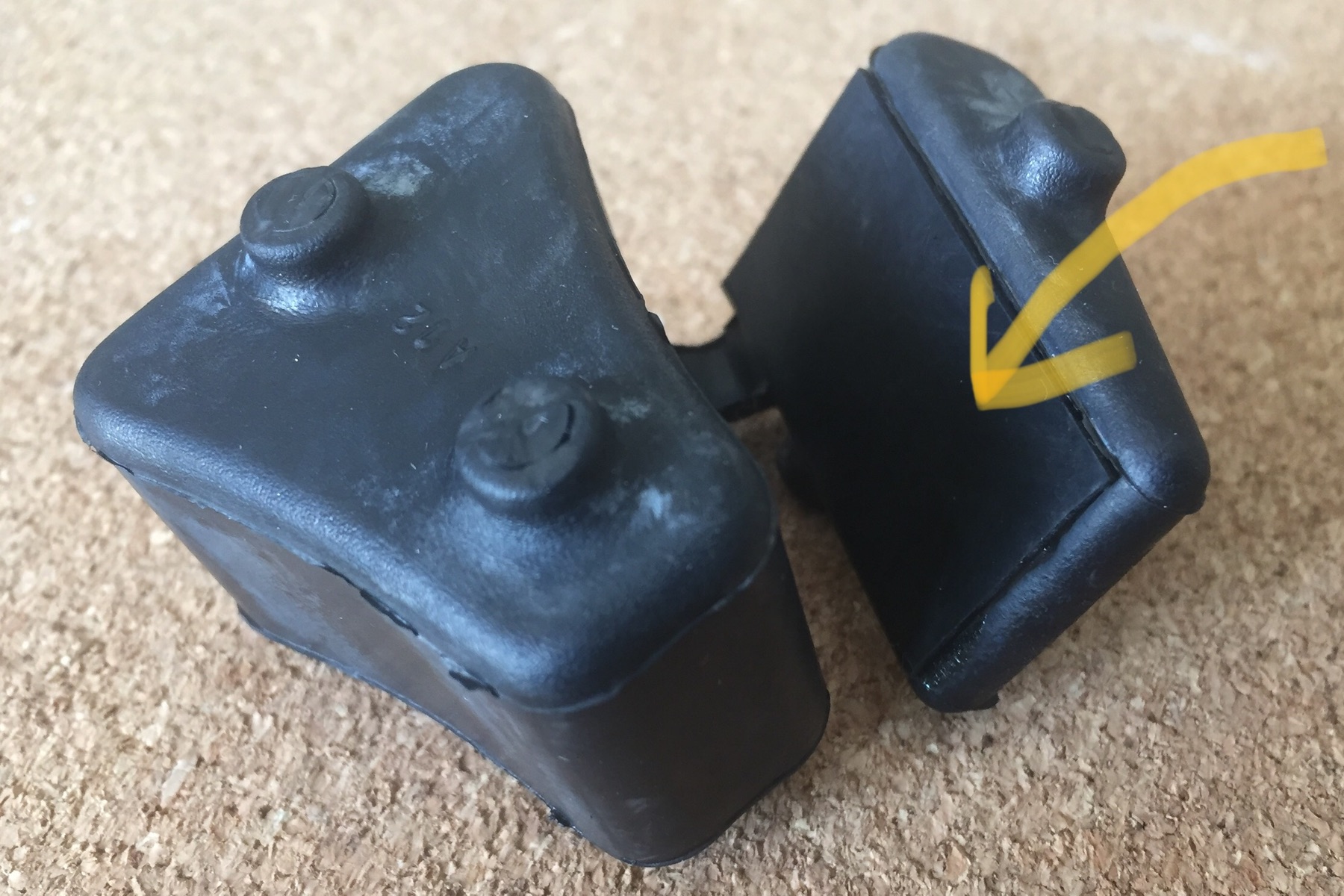

    Hallo CB Fahrer,

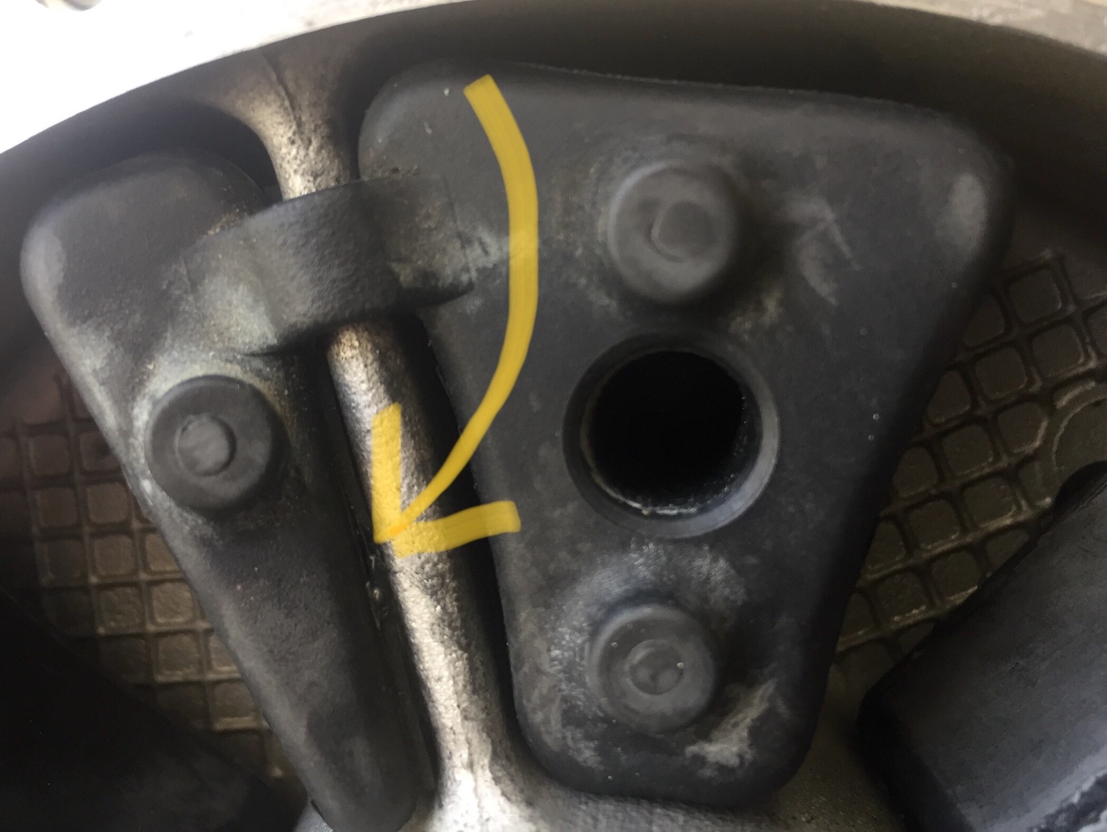

    ich hatte ein Spiel zwischen Kettenblattträger und Hinterrad festgestellt. Die beiden ließen sich ca. 1mm weit gegeneinander verdrehen. Daraufhin habe ich neue Ruckdämpfer bestellt und heute eingebaut. Das Ergebnis ist leider enttäuschend, mit den neuen Ruckdämpfern ist das Spiel genausogroß.
    Im Werkstatthandbuch steht lediglich, dass man die Dinger bei Verschleiß oder Beschädigung erneuern soll. Von einem Spiel steht dort nichts.
    Wie ist die Lage bei euren CBs? Habt ihr auch dieses Spiel? Eventuell schonmal erneuert? Wie war es dann?
    Ich kann mir nicht vorstellen, dass das so muss. Bei meiner BMW gibt es dort null Spiel.
    Schaut doch bitte, wie es bei euren Motorrädern ist. Ihr müsst euch auch gar nicht die Hände einsauen, einfach bei ausgeschaltetem Motor einen Gang einlegen und die Maschine etwas vor und zurückschieben, dann ist das gut zu sehen. Bitte eure Beobachtungen dann hier posten am besten mit Laufleistung und Baujahr. Dankeschön! Ach ja, die Laufleistung meiner CB ist 27000. Baujahr 2014.
    Ohne Spiel müsste sich die CB wesentlich angenehmer fahren, Stichwort Lastwechsel.
    Bin gespannt,
    Jürgen

    Ich denke auch, dass die neuen bereits überaltert sind. Habe heute reklamiert und bekomme Ersatz. Wie überaltert wird der wohl sein?

    Die Ruckdämpfer heissen so, weil sie eben den Anlaufruck abfedern. Spiel ist da erst einmal vollkommen egal. Es geht darum, dass beim Losfahren nicht gleich Metall auf Metall schlägt, denn Spiel ist immer und überall wo verschiedene Bauteile sind und ineinander greifen, vorhanden.
    Kommt nun also das Kettenrad in Bewegung, so durchläuft es zuerst das Spiel um dann auf die Gummis (Ruckdämpfer) zu treffen. Diese nehmen erst etwas Weg durch Verformung auf und geben anschliessend die Kraft weiter auf die Radnabe. Wäre das Kettenrad fest mit der Radnabe verbunden, so würden die Belastungsänderungen des Motors (=Ruck) direkt an die Kette geleitet und diese wäre in kürzester Zeit auch bei grösster Pflege gelängt!
    Daher verwendet man dieses Ruckdämpfer aus Gummi.
    Nun ist das Spiel beseitigt und die unangenehmen Lastwechselreaktionen so gut wie weg. Der kleine Rest kommt wohl von der Kette, die nicht mehr neu ist.
    Der Meister in der Hondawerkstatt sagte mir zum Thema Ruckdämpfer sinngemäß folgendes: Vorhandenes Spiel wird aus technischer Sicht nicht bemängelt, konform zu Lederkombis Aussage, solange man Kettenblattträger und Hinterrad nicht gerade 10 Grad gegeneinander verdrehen kann. Die für einige Fahrer unangenehmen, sich daraus ergebenden Lastwechselreaktionen, verschwinden allerdings nur bei null Spiel und wenn der restliche Antriebsstrang auch in Ordnung ist. Dem zahlenden Kunden werden übrigens auch während der Lagerung bereits überalterte also etwas geschrumpfte Ruckdämpfer untergejubelt. Viele merken das gar nicht und sind schon froh, wenn sie das Wort Neuteil hören.
    Ich gehöre zu den sensiblen Fahrern und dieses Geruckel hatte mich angenervt. Ich bin froh, dass es jetzt weg ist. In den letzten Tagen hat meine CB auch neue Reifen und vorne neue Bremsscheiben bekommen (die alten hatten tatsächlich bei 24000 km das Rubbeln angefangen). Nachdem alles wieder zusammen war, habe ich heute eine 300km Probefahrt unternommen. Welch ein Unterschied!
    Jürgen
