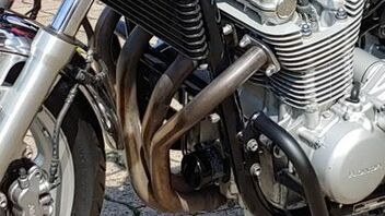

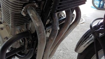

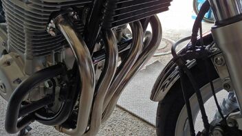

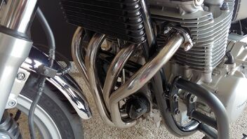

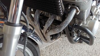

    Mir ging es mal um die Krümmer der CB 1100 (Modell 2013 Edelstahlkrümmer) und ja, ich weiß ,die laufen natürlich wieder an !:cursing:
    Eigentlich wollte ich nur wissen wie groß ist der Aufwand und Zeit das Aussehen annähernd wieder hinzubekommen .
    Also zwei Produkte habe ich genommen , erstens Autosol Anti Blau, zweitens Autosol Metal Polish zum nachpolieren.
    Meine Gesamtzeit der Reinigung war ca. 1 1/2 Stunden (überwiegend durch die Einwirkzeit vom Autosol Anti Blau)
    Blau waren sie eigentlich gar nicht, eher Braun na das kennt Ihr ja glaube ich ,aber sollte auch bei Braun Färbung gehen nach Beschreibung . Hätte ich noch eine Stunde draufgelegt dürfte ich die Dicke nicht mehr fahren, das war natürlich ein Witz :D
    Nun denn, ich wollte es wissen zumal die Dicke zum Verkauf steht, was fast schon wieder Blödsinn ist da nach Probefahrt durch potenziellen Käufer die
    Krümmer eh wieder angelaufen sind oder werden .Macht aber nichts geht nur um die Optik im Augenblick für mich und was so geht.;)
    Aus der Autosol Flasche sind etwa 1/4 Verbrauch gewesen will sagen man kann mehrfach verwenden wer es dann möchte.
    Zur Info : Eine Grundreinigung bekommt man damit immer hin .:thumbup: Und ja, nicht vergessen, sind Edelstahlkrümmer bei der ersten Serie die gehen wieder an, ganz klar.
