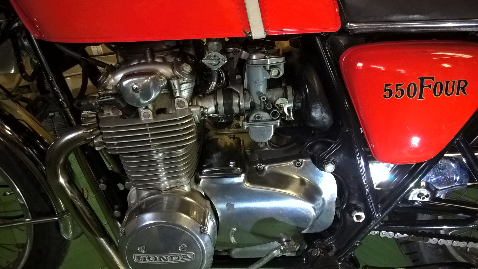

    Wo der bei der geringen Laufleistung herkommen soll, bleibt mir ein Rätsel.
    Das Motorrad war mehr eine Standuhr, denn ein Fahrzeug. Vielleicht erklärt es sich dadurch, Rost? Fände eine Erklärung für den Schmodder interessant, warum er sich dort gebildet haben soll oder wie er dort hineinkam.

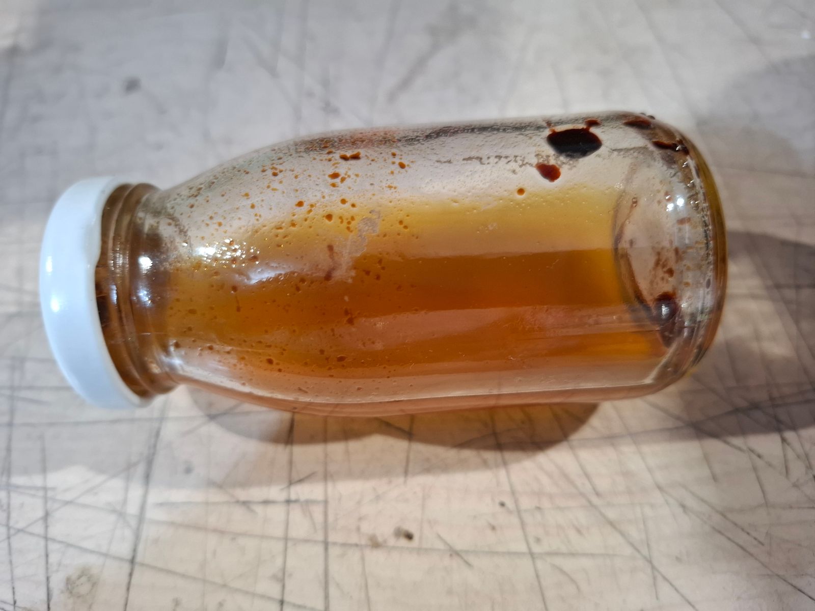

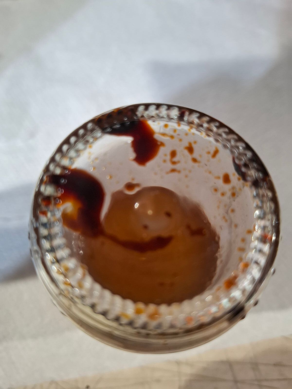

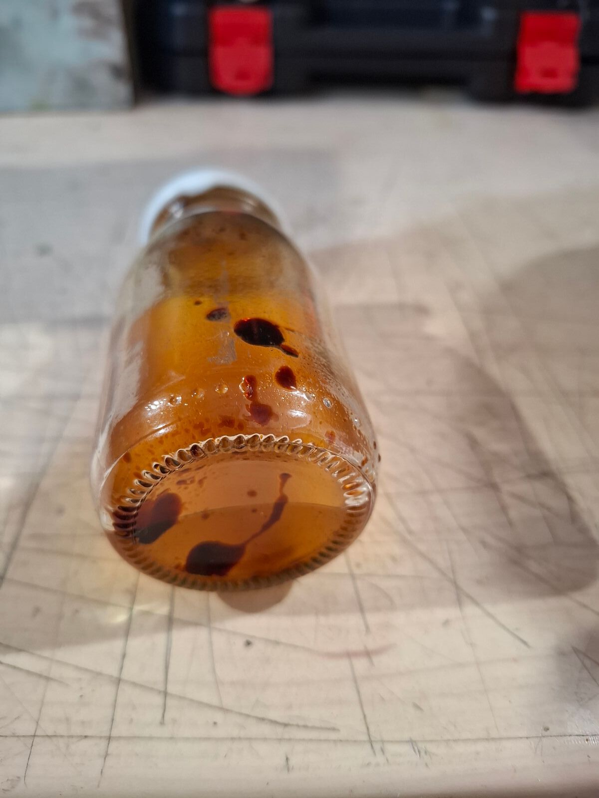

    Wenn das Benzin und vor allem E 10 länger steht bildet sich rotbrauner Schmodder.
    Ich habe mal 200 ml E 10 Sprit in einen Glasbehälter und 2 Jahre stehen lassen. Bis zum Ende des 1.Jahres verfärbte sich der
    helle Sprit in Richtung dunkelgelb und wurde dann langsam dunkelbraun. Ende des zweiten Jahres bildete sich am Glasboden
    dunkelbrauner Schleim. Lagerort war eine beheizte Werkstatt.

    Ja, das Motorrad ist sehr gepflegt, was da getankt wurde weiß ich nicht.
    Seit 2013 ist der Erstbesitzer nur Sonntags gefahren.
    Tank versiegeln kostet 300 EURO...Leitungen ect putzen nochmal 300 Euro.

    Das mit dem „Tank versiegeln“ verstehe ich noch nicht. Rost? Was hätte das dann mit E10 zu tun? Oder hat der Sprit über die langen Standzeiten zu viel Wasser gezogen, und der Tank rostete innen? Dachte eigentlich auch, heutige Tanks seien innen gegen Rost geschützt?
    Und ja, der Vorbesitzer war offenbar sehr wenig auch am Wochenende unterwegs Durchschnitt 6 km pro Wochenende 🤣! Wird Zeit, daß der Vogel mal richtig durchgepustet wird!💨
