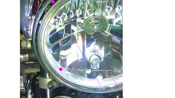

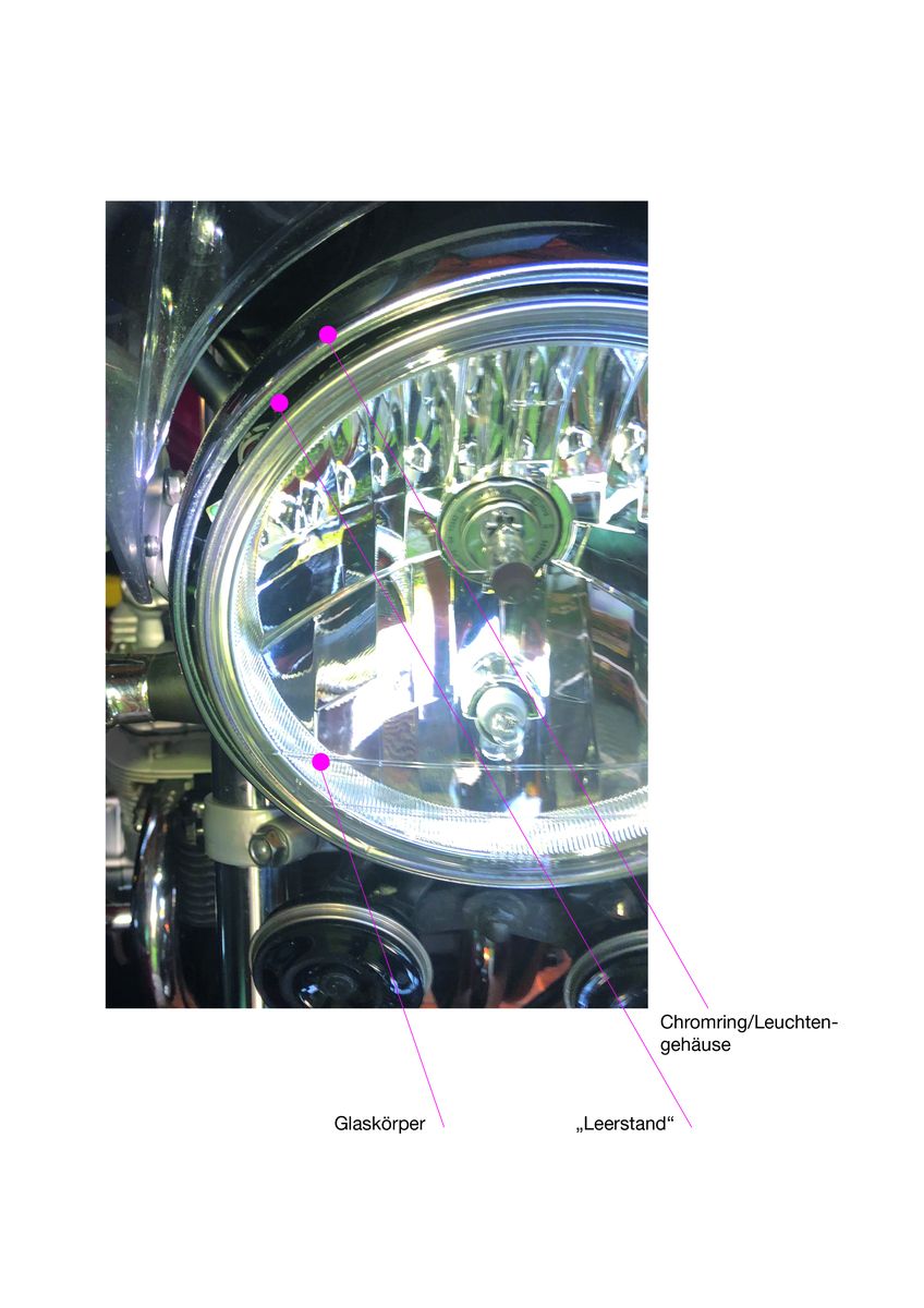

    Zufällig schaue ich heute meiner ex (Bj.2016) tief ins Auge und sehe etwas, das wohl nicht richtig sein kann: Zwischen dem Lampengehäuse und dem Glas ist ein Spalt von ca. 5 mm. Die "Eingeweide" sind sichtbar (s. Anlage). Wenn ich damit im Regen unterwegs bin, säuft wohl alles ab ... Bisher sind mir solche Fahrten erspart geblieben, da das schöne Stück noch nicht lange in meinem Besitz ist.
    Nun meine Frage in die Runde: Ist diese Lücke normal und hat so ihre Richtigkeit, oder ist dem Vorbesitzer da etwas abhanden gekommen? Wenn dem so ist, dass da etwas fehlt, dann wäre es toll, wenn mir jemand mitteilen kann, was fehlt und wie das Teil heißt. Und ganz toll!: Wo ich das bestellen kann.

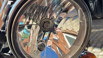

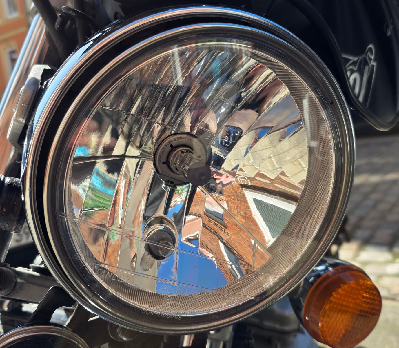

    Bei meiner CB1100 Bj. 2013 ist auf dem Bild auch ein Spalt am Rand der Lampe zu erkennen. Kabel dahinter wie auf Deinem Bild sehe ich nicht. Hat mich das irgendwie in 13 Jahren und 83.000km trotz teils intensiver Regenfahrten gestört oder denke ich, da fehlt doch was oder wurde nicht zu Ende gedacht von Honda? Nein. Schäden in der Lampe sind seinetwegen nicht aufgetreten und vermutlich werden auch keine eintreten. Diese Angaben übernehmen keine Gewähr für das EX-Modell, das eine andere Lampenbeschaffenheit haben kann, was ich jedoch nicht vermute, sondern schildern nur meine Erfahrung.
    also ich habe eine 15er EX und auch bei mir ist ein kleiner Spalt von ein paar Millimetern, und in 11 Jahren gab es noch keine Probleme aber viel viel Regen auf 72000 Km.
    Wenn ich von schräg vorne mit der Lampe rein leuchte, wie du Jürgen auf deinem Foto aber nicht der Wise auf seinem Foto;) , dann sehe ich auch bei mir Kabel. Ich denke das ist "normal", solange der Glaseinsatz mit dem Chromring sauber im Lampengehäuse drin sitzt.

    Kannst ja mal nachsehen ob der Reflektor richtig im Gehäuse sitzt. Das ist manchmal bisschen fummelig wieder richtig einzusetzen, vor allem wenn noch mehr Kabel von z.B. einer Griffheizung da drin sind. Man muss darauf achten, dass die Nase oben richtig in das Langloch wandert wenn man beim Einsetzen die 2 cm dreht. Das könnte bei sein, dass es dort nicht richtig eingerastet ist.
