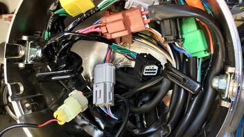

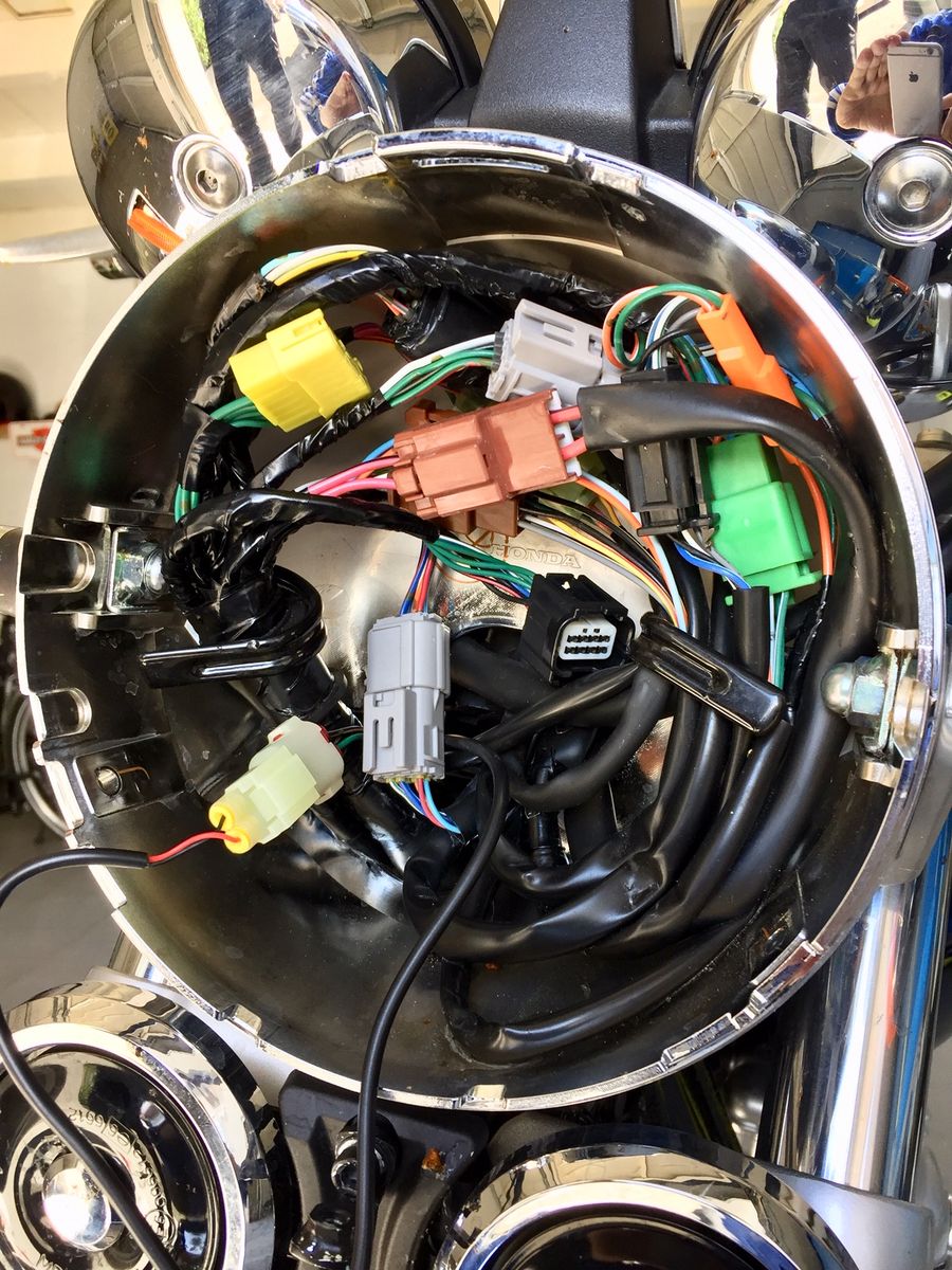

    Mein Senf dazu:
    1. Tank muss nur leicht angelupft werden, das reicht schon für eine Kabeldurchführung (habe ich in Sachen Griffheizung gemacht).
    2. Lösung im Scheinwerfer ist ideal meiner Meinung nach. Dort muss man aber keine vorhandenes Kabel "anzapfen", sondern man kann einen dafür vorgesehenen Stecker nutzen, der bereits auf Zündungsplus bereit liegt.
    Mehr dazu habe ich mal hier im Forum gepostet:
    RE: Offene Steckverbindung an der Lampe
    Dass das Navi beim Tanken (=Schlüssel aus) auch kurz ausgeht, hat mich tatsächlich noch nie gestört. Es ist beim Anschluss an den freien Zündplus-Stecker innerhalb einer Sekunde wieder an (ich nutze ein TomTom).
    Anschluss an +12V hat in meinen Augen nur Vorteile. Versehentliches Leersaugen, auch durch minimal Kriechströme, wird es nicht geben. Ein Navi zieht zudem so wenig Strom, dass ein Anschluss an die Batterie praktisch nicht nötig ist, gelinde gesagt ;)
    Viele Grüße!
