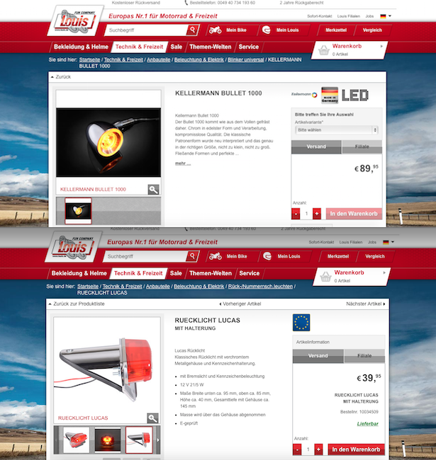

    Werde mir Kellermann Bullet 1000 Blinker und ein Lucas Rücklicht anbauen.
    Die Montage macht mir keine Sorgen, da bin ich geübt, aber an den ganzen Anschlüssen werde ich mir sicher die Zähne ausbeissen ;)
    Hat das schon jemand verbaut und hat Tipps für mich? Muss ich da irgendwelche Widerstände anbringen und welche Relais..hmm und wo :lol: Werde mich da sicher durchkämpfen aber ev. hat ja jemand noch ein Tip für mich.
    Werde dann auch mit Fotos berichten so das alle profitieren können.
    ...erstmal vorgweg, die zwei Produkte (siehe Foto) müssten doch passen oder?

    Hi Nick,
    Genau die stehen auch auf meiner Liste, gibt es ja in verschiedenen Ausführungen, zum Relais kann ich aber nix sagen, wollte das dem HH in die Hand drücken irgendwann im Winter.

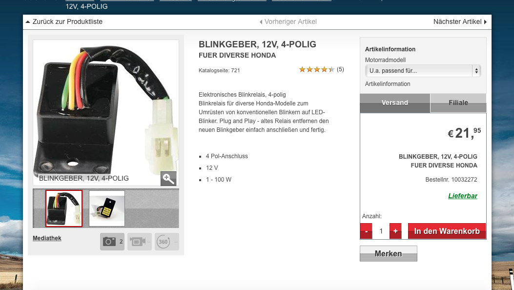

    Für die Bullet-Blinker musst du ein lastunabhängiges Relais installieren, da die LED-Blinker eine andere Last haben, sonst stimmt die Blinkfrequenz nicht mehr (zu schnell).
    Das originalle Blinkrelais sitzt unterm Tank.
    Oder vor jeden Blinker einen Widerstand setzten (in meinen Augen die schlechtere Lösung)
    Tips dafür gibt es in dem Beitrag---> http://www.cb-1100.de/forum/vi…&hilit=LED+blinker+relais
    Ich habe selbst auch ein 4-poliges lastunabhängiges Relais für meine LED-Blinker eingebaut, das Originale damit ersetzt. Funktioniert alles (auch die Warnblinkanlage).
    4poliges lastunabhängiges Blinkrelais gibt es z.Bsp. in der Bucht http://www.ebay.de/itm/JMT-Bli…22486?hash=item2341bc6ab6
    Gruss Matthias
