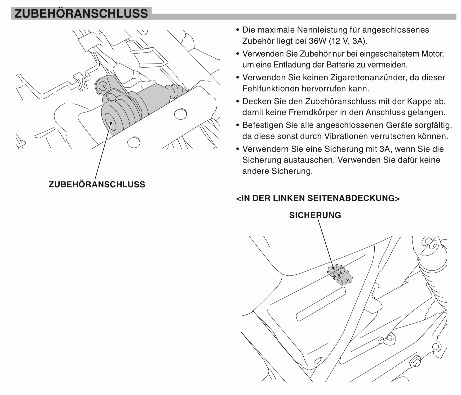

    Super, vielen Dank für die Info. Ich habe allerdings mal nachgesehen, wo da die Schrauben der Halterung für die Steckdose festgeschraubt werden soll (es gibt dazu ja Bilder im Internet), aber bei meiner EX von 2016 habe ich da nichts gesehen. Vielleicht habe ich was übersehen?
    Grüsse, Bernd

    Hallo Tom,
    hast Du die Originalsteckdose an Deiner Honda verbaut? Ich habe mir die jetzt besorgt (die welche unter der Sitzbank dort befestigt wird wo das kleine Päckchen mit dem (nutzlosen) Notwerkzeugsatz angebracht ist). Wo genau wird die Steckdose angeschlossen? Von der Position wohl hinter dem linken Seitendeckel? Ich habe das 2019er Modell und dafür gibt es wohl noch kein Werkstatthandbuch im Handel...ein Foto vom Gegenstecker hinter dem Seitendeckel wäre toll...
    Danke und Grüsse,
    Bernd
