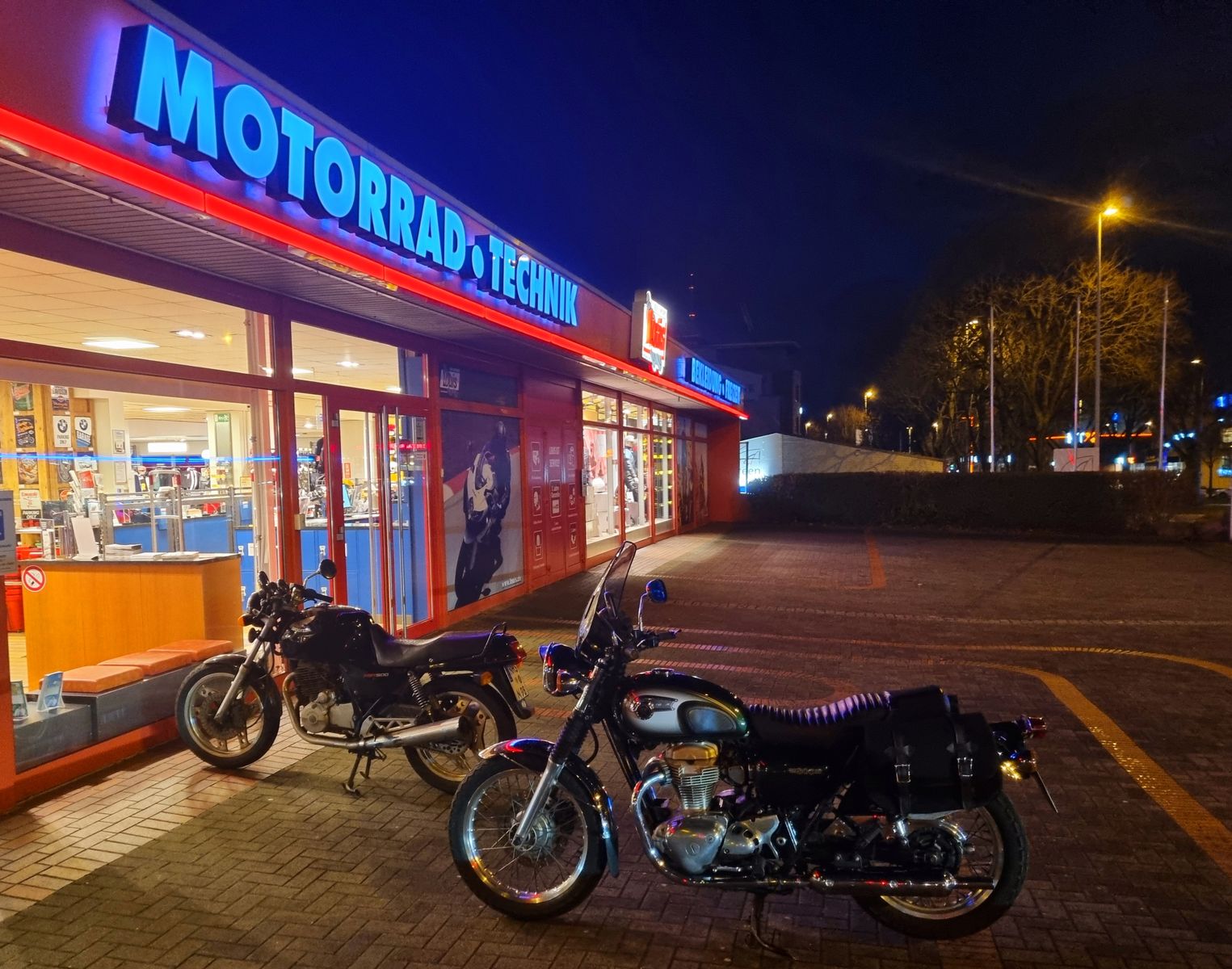

    Am Mittwoch fegte der Sturm die W800 vom Hauptständer. Ich hätte es wissen müssen. Deja vu. Hätte. Die CB blieb stehen. Ein paar Kratzer auf dem linken Motordeckel, ein verbogener Schalthebel und der Kupplungshebel ging drauf. Glück gehabt. Hier gibt's Ersatz.
    Die W fährt so, als wäre nichts gewesen. Robustes Motorrad. Yeah!
