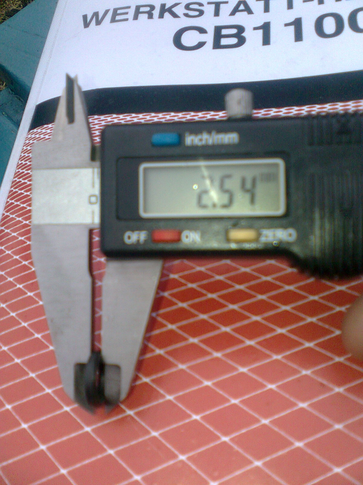

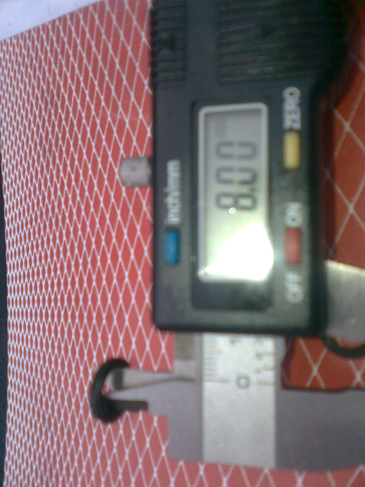

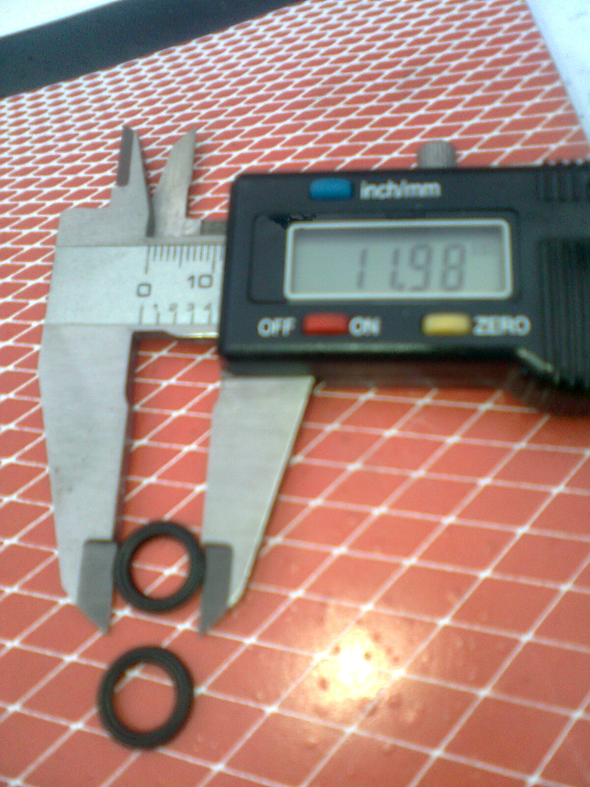

Stefan, altes Haus,
dein Gedanke war nicht schlecht. Die Gummiringe fehlten nicht auf der Oberseite, sondern auf der Unterseite der Zylinderkopfabdeckung! ![]()
Vier Passtifte sitzen nochmal an der Unterseite des Deckels.... und zum Glück war auf einem Stift noch ein O-Ring drauf!!!! Aber Passstifte mit einem O-Ring???
Nach einem Blick auf das Pairsystem (WHB 1-37) war mir klar, dass sind keine Passstifte, sondern die Dinger gehören zur Luftführung! Also kommt das "Patschgeräusch" aus der Auslassluftführung.
Wäre das Problem gelöst!

Die auf dem Venbtildeckel sind alle da, sind wesentlich größer.
Werde morgen mal die Innenseite des Deckels betrachten.
Hab gerade im WHB geblättert. Könnten Ringe vom Einspritzventil sein. An der Baugruppe war ich aber nicht tätig, vielleicht bei einer vorherigen Wartung mal runtergefallen. Und da diese Ringe sowieso immer nach einer Demontage erneuert werden müssen, hat der Monteur nicht weiter gesucht..!?

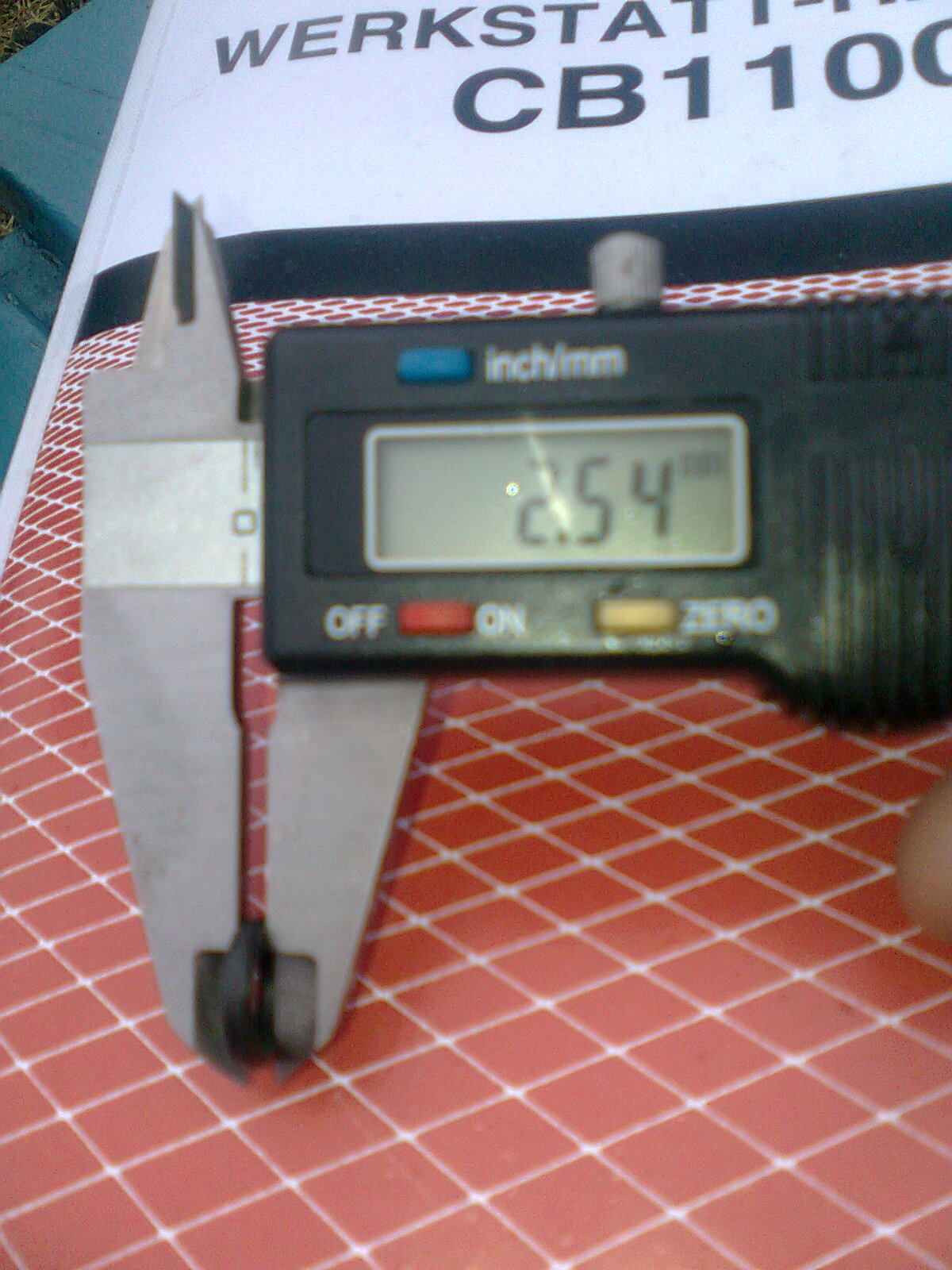

Noch eine Sache,
beim Kopf herausheben und anschließendem Drehen des Kopfes fiel ein Gummiring runter, der nach intensiver Suche aber in keine Öffnung passt. Er lag mglw. irgendwo eingeklemmt in den Kühlrippen. Ich habe schon mal so einen Ring gefunden, auch auf dem Motorblock liegend, während der Ventileinstellung. Habt ihr eine Ahnung wo die herkommen?
Heisch
