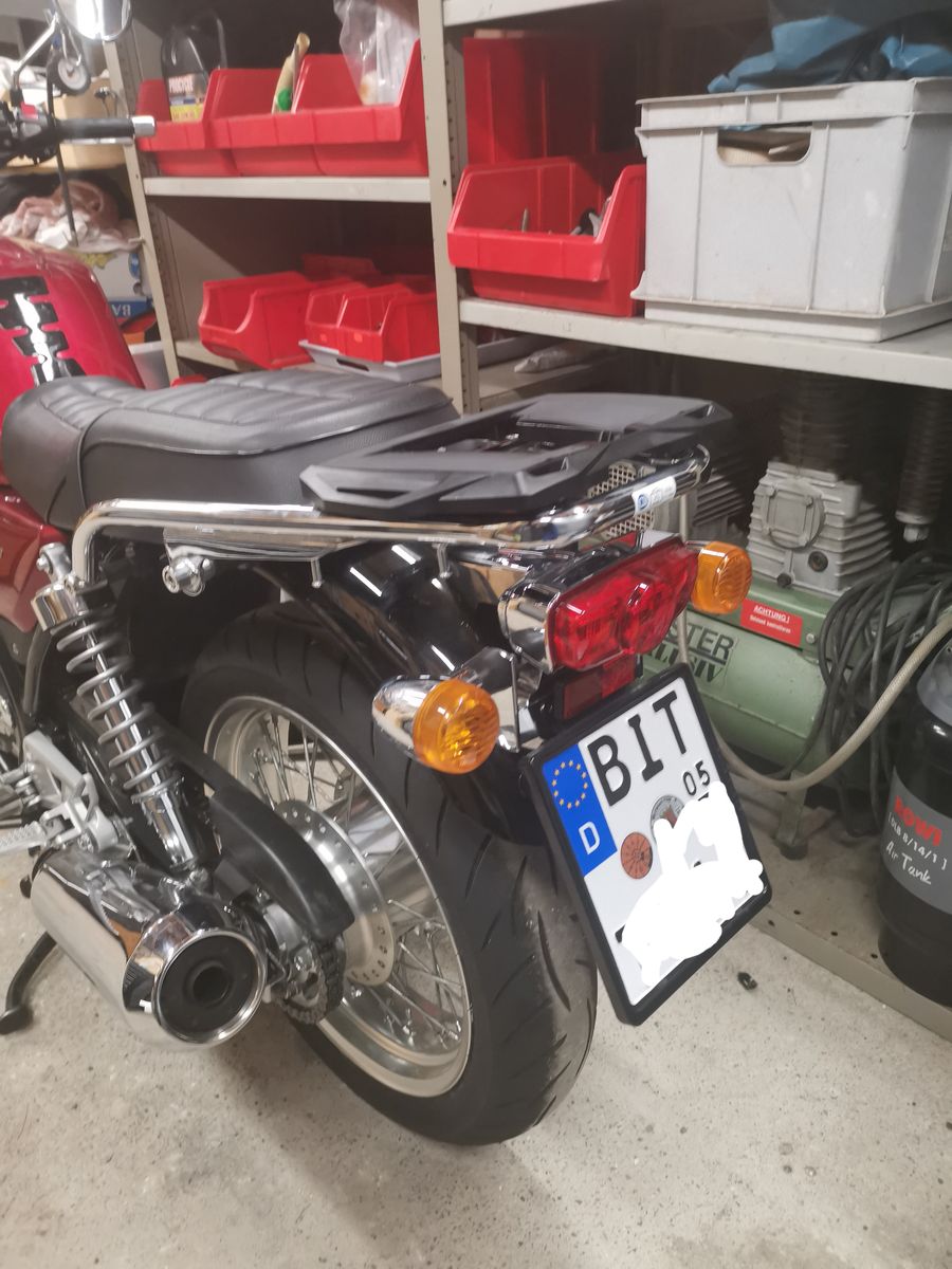

Das konnte ich leider nicht umsetzen, weil der Fehling Blinkerträger nicht mit dem Hepco-Eisen harmoniert,
welches unters Nummernschild kommen soll.
Deshalb habe ich imMoment nur eine Topcase-Möglichkeit.
Der Fehling-Blinkerträger ist montiert und die originalen Blinkerträger sind weg.
Alles anzeigenDer Fehling-Blinkerträger ist montiert und die originalen Blinkerträger sind weg.

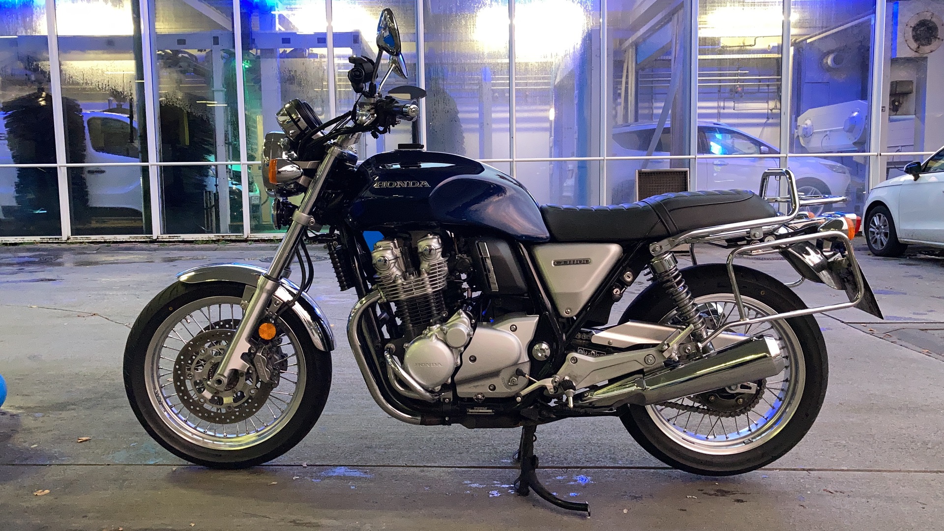

Ok, die Blinker sitzen bei Dir anscheinend zusätzlich auch tiefer als bei mir mit der Versetzung durch Hepco, siehe unteres Bild. Schränkt dann dort die Größe/Position der Seitenkoffer ein, da die Sichtbarkeit der Blinker ja nicht nur von hinten sondern auch in bestimmten Winkeln von der Seite gesetzlich vorgeschrieben sein soll (zumindest habe ich Aussagen von Hepco so in Erinnerung, ob das dann in der Praxis bei Kontrollen oder im Verkehr Probleme macht, hm…).

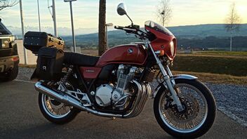

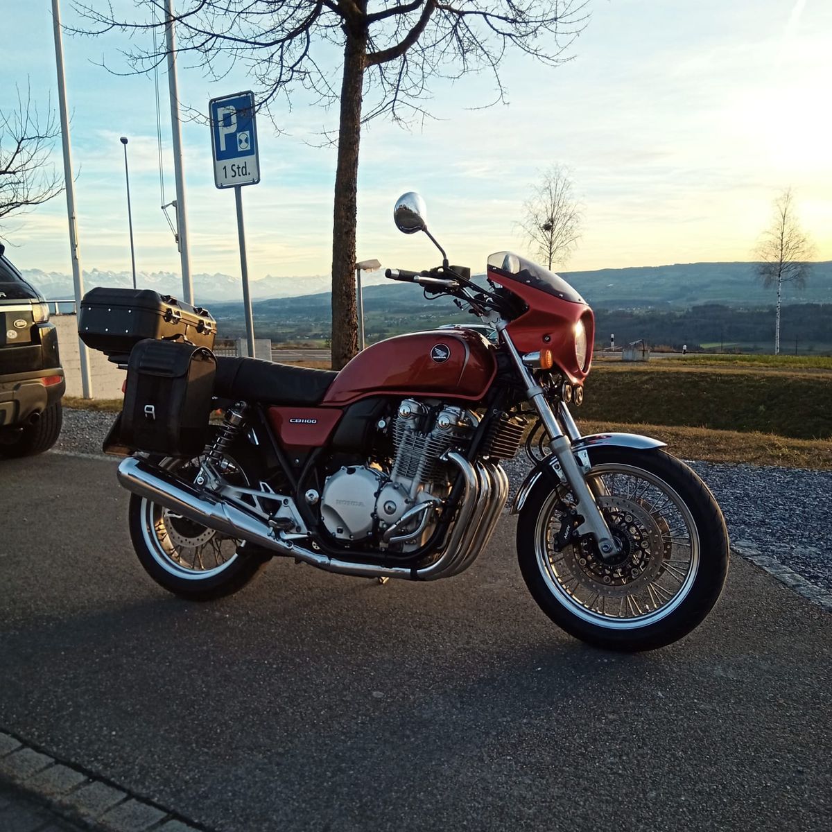

Alles anzeigen…Habe mir die kleinen 10 Liter Taschen von Shad gegönnt und wenn's schneller gehen soll und Wasserdicht...
Sieht gut aus. War‘s knapp zu den Auspufftöpfen?
Alles anzeigenSieht gut aus. War‘s knapp zu den Auspufftöpfen?
Danke - gefällt mir auch sehr! Ja sehr knapp ... aber bis jetzt nach gut 1000 km; ohne lange Touren - keinen Verschleiss an den Taschen.

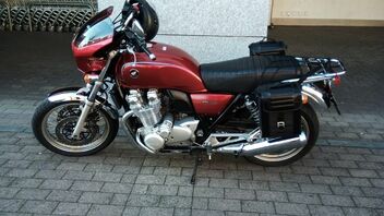

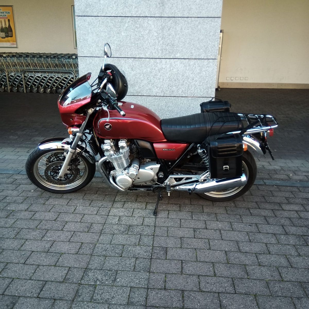

Meine Hepco-Lederkoffer sind ja damals von Hepco auch sehr nah an den Töpfen montiert worden – die Töpfe der CB 1100 EX zumindest werden in der Regel nicht sehr heiß. Beachten muß man allerdings auch, daß die Koffer bei viel Inhalt/Gewicht nach unten leicht ausbeulen können, dafür sollte dann auch noch genug Platz sein. Wenn doch zu knapp wird: Leder kann wohl bisschen warm schon eine Weile vertragen. Und wenn dann doch mit Ausbeulen nach unten zu kritisch wird, hilft vielleicht ein zusätzliches Blech innen unten zur Versteifung…
