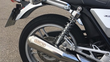

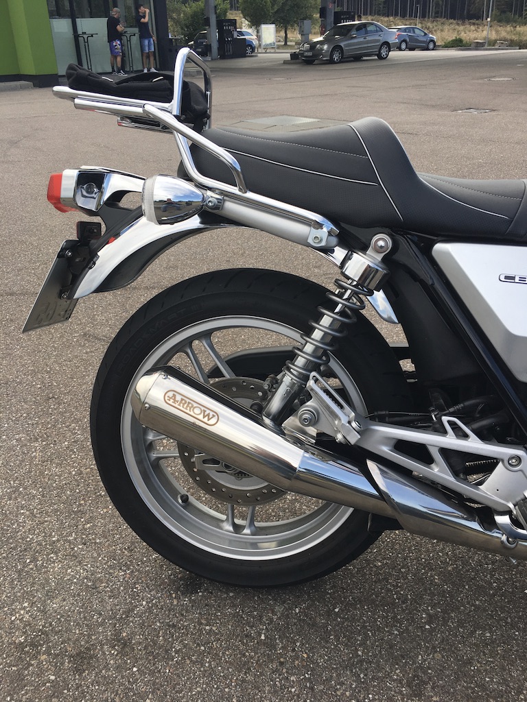

Also ich komme ja aus der ehemaligen Harley-Gemeinde und auch wir haben uns mit dem "Arme Leute Tuning" geholfen.. Die Kisten sind teilweise über den Kreisverkehr gehoppelt so mager waren die eingestellt. Wir haben daraufhin "Xieds"eingebaut, welche der Steuereinheit auch den Lambdawert aufgrund zu magerer Einstellung etwas vorgegaugelt hat. Funktionierte prima und ist einfach bei uns durch den "Trickstecker" zu machen. Irgendwelche Schäden hatte keine meiner Maschinen, auch nicht nach zigtausend Kilometern nicht. Also hab ich mit heute auch einen "Trickstecker" besorgt und muss sagen, die CB läuft im unteren Drehzahlbereich viel geschmeidiger und läuft absolut rund. Also, das Teil kostet so um die 25 Euro und besteht nur aus einem Stecker mit Widerstand. Also keine Unsummen. Der Einbau ist kinderleicht und in ein paar Minuten erledigt..
Wer Probleme mit zu magerer Einstellung hat, sollte es wirklich mal versuchen...
