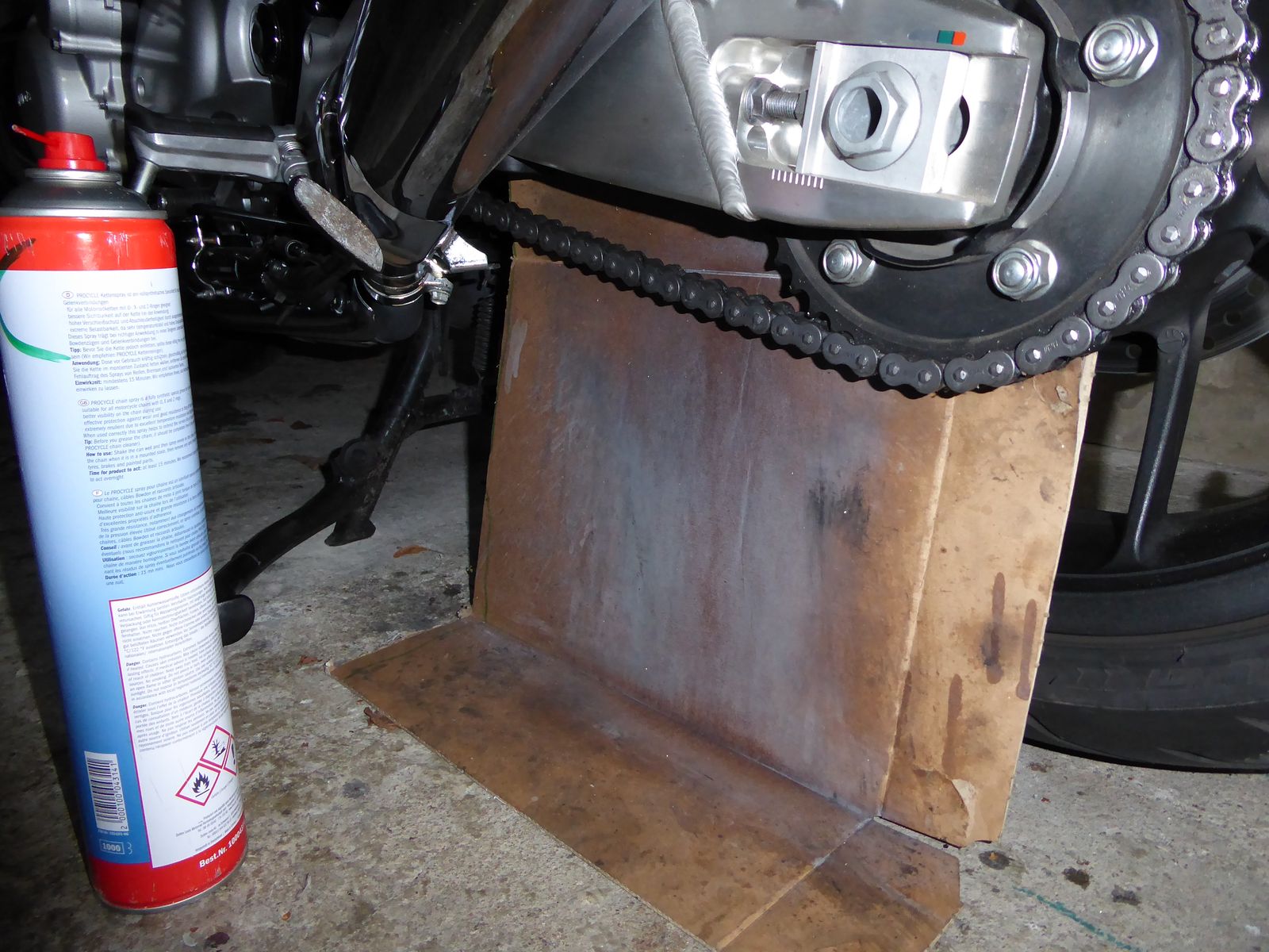

Bei der Kettenschmierung verfahre ich wie folgt, ist sie zu trocken geworden, spray ich nach. Als in Indiz dafür reichen mir blankwerdende Rollen. Mal ergeben sich recht lange Sprayintervalle, mal ist man auf Regenfahrten 'nur' am Sprayen bei Stops auf Reisen, ohne dadurch das Abwaschen des Fetts und so einen Trockenlauf komplett zu verhindern. Eine Kettenreinigung nehme ich selten bzw. nicht vor. Abrasiver Schmutz, den das Ketttenfett auffing, konnte dem Ritzel und dem Kettenrad auf 50.000km nicht allzuviel anhaben. Klar begannen sie, nach der Laufleistung spitz zu werden, es war aber eher die Kette, die gelängt und verhärtet aufgab.
