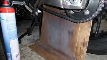

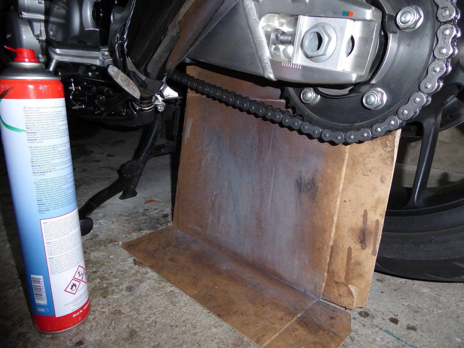

    also, Kette schmieren ist doch garnicht so wild. Pappe stecken, Sprühdose in die linke Hand, rechte auf dem Reifen, Kette Reifenseite sprühen, dabei 3 Umdrehungen mit dem Reifen durch die rechte Hand. Das gleiche mit der anderen Kettenseite. Das alles natürlich unter der Schwinge von oben. nach 1 Std. wische ich überflüssiges Fett mit einem WD40-Lappen ab.
