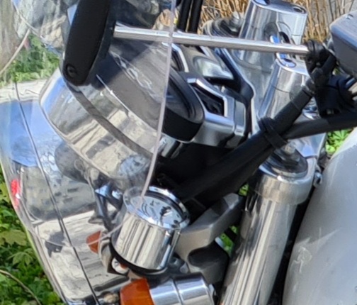

#5 Es war nur die Optik, die mich bewogen hat, dieses Öltermometer in den Kupplungsdeckel einzuschrauben. Das original Verschlußteil aus Plastik sieht nicht so gut aus. --- Ich habe es aber dennoch wieder ausgebaut, weil ich beim Ampelstop mit dem Hosenbein daran hängen geblieben war. Das Hosenbein war aus dem Stiefel gerutscht. So bekam ich den Fuß nicht abstüzender Weise auf den Boden. Nur eine instiktive Bewegung nach links, hat mir das "Ablegen"... und warscheinlich ein gequetschtes Bein, erspart.
Wenn mir nicht eine Idee kommt, wie ich das Hosenbein daran vorbeigleiten lassen kann, bleibt das "Ding" im Regal.

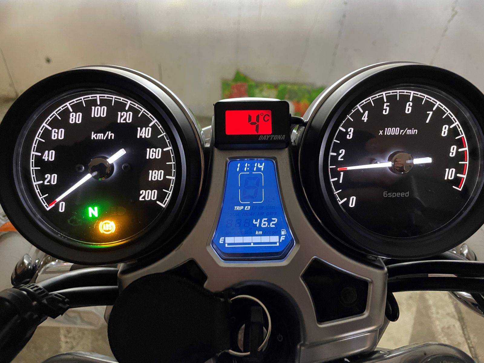

Ich hatte es schon an anderer Stelle geschrieben: Die im Kupplungsdeckel angezeigte Temperatur ist 20° kälter als die Temperatur in der Ölwanne. Das ist aber erst nach längerer Fahrt der Fall. Anfangs hängt die Temperatur um ca. 40° zurück. Ich war mal der Meinung, dass die Werte dennoch als Richtwerte gelten können, .... bin ich aber jetzt nicht mehr.
#6 Dann pack doch je nach Erwärmungsgrad des Motors 20 bis 40° zur angezeigten Temperatur dazu und Du hast ungefähre Richtwerte. Mir reicht das.

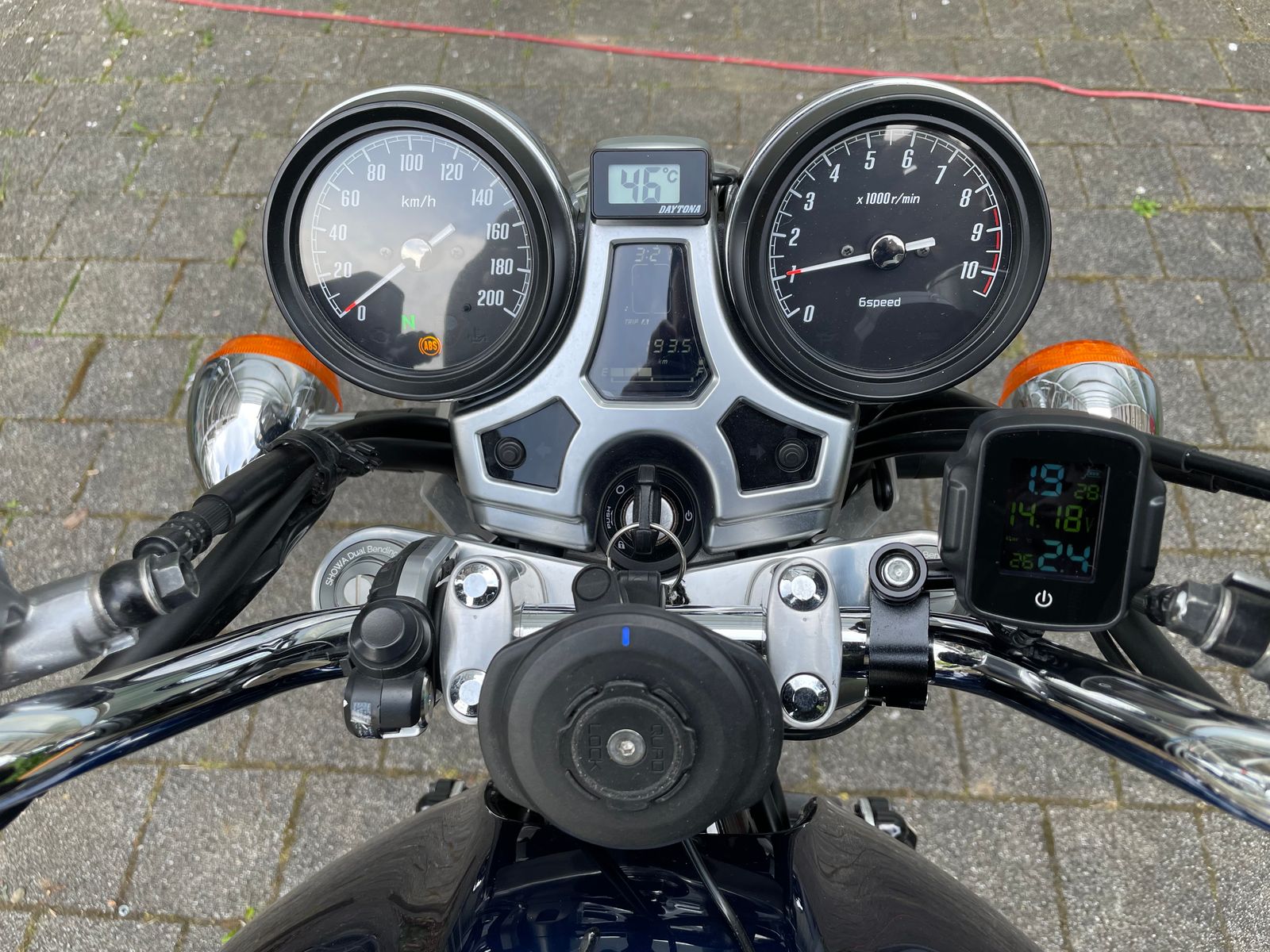

Um mal eine Idee zu geben, um welche Werte es sich handelt, erreicht das Thermometer 30-40° im Winter und bei den jetzigen Außentemperaturen 50-60°, ist es schon ganz gut geklettert. Mag an meiner Fahrweise und dem Streckenprofil liegen, dass sie nicht sonderlich 'aus'm Quark kommen'. Da nach beschriebene Werte dazuaddieren and no need to worry.
