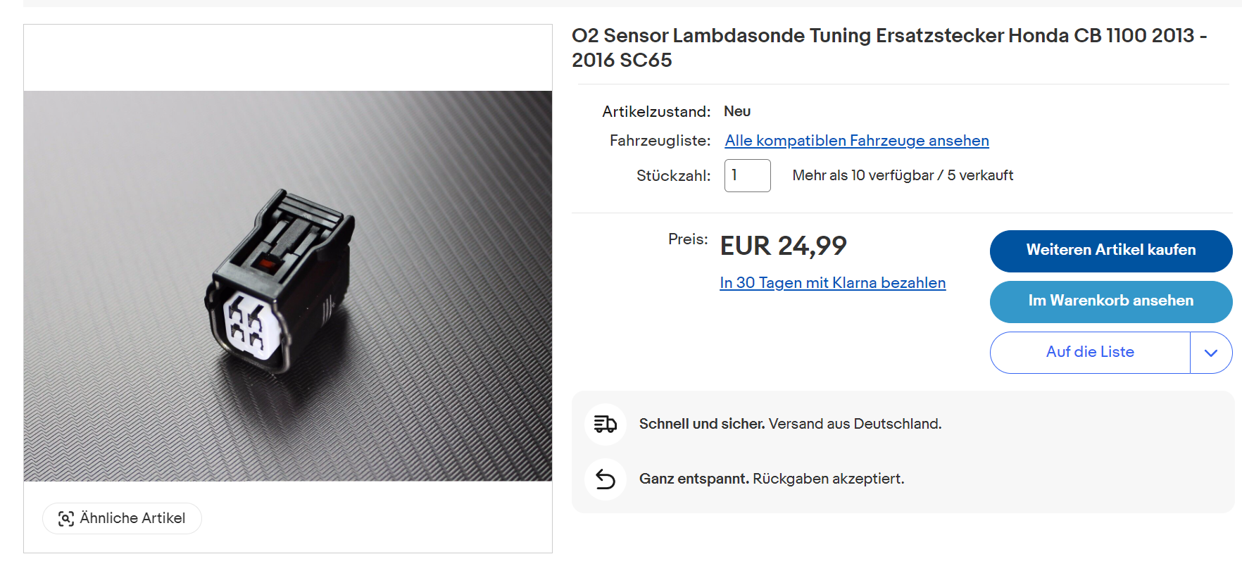

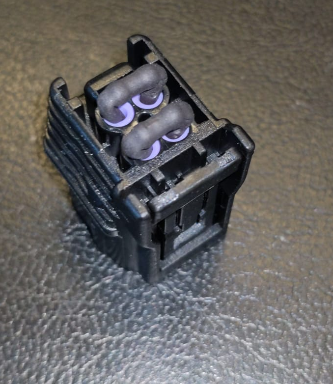

    Ich hab nen Lambdasonden Ersatzstecker aus dem Ebay verbaut. Ist damit deutlich besser geworden, nicht nur die Lastwechsel, der gesamte Motorlauf ist viel ruhiger, kraftvoller.
