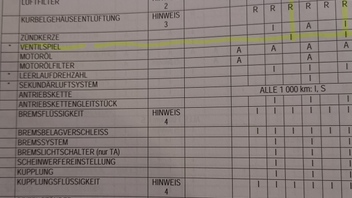

    Wie sind Eure Erfahrungen, so Ihr schon genug Kilometer auf dem Tacho habt, mit dem Ventilspiel ? War es alle 12.000 Km nötig einzustellen ?
    Wie lange bleibt das Ventilspiel konstant ?
    Wie kontrolliert Ihr, ob die Werkstatt auch wirklich dran war und alles korrekt gemacht wurde ? --- Mein Vertrauen ist da nicht sehr groß, auf Grund von schlechten Erfahrungen.

    Auch die Einstellung des Ventilspiels mit den Shims ist mir nicht fremd. Ich möchte es aber während der Garantiezeit nicht selber machen. Ist ja auch eine ziemliche Rechnerei. Und der Ausbau der Nockenwellen ist auch nicht ohne.
    Mit meiner EX habe ich jetzt 9.000 Km "runter". Die 12.000der ist also bald fällig.
