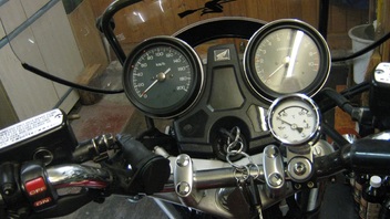

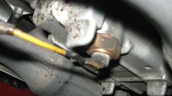

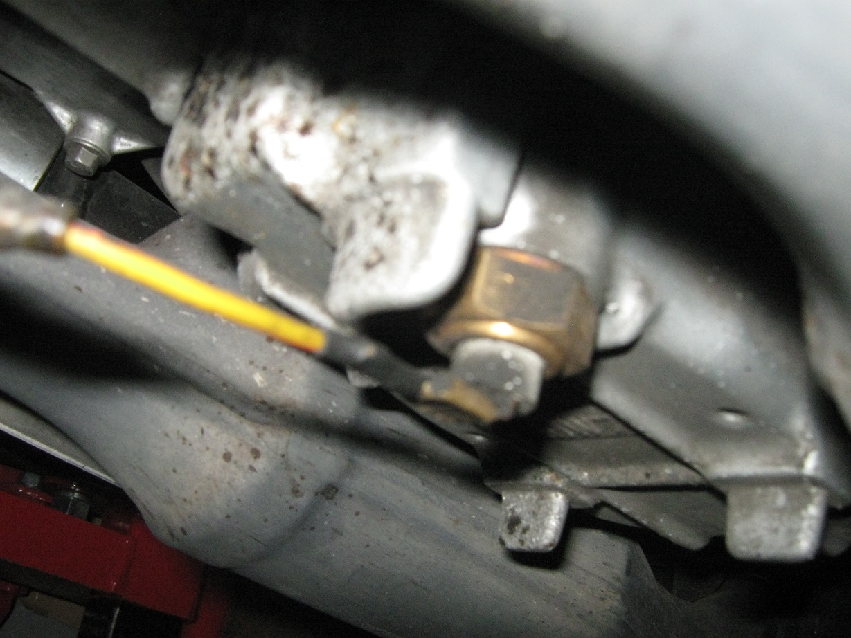

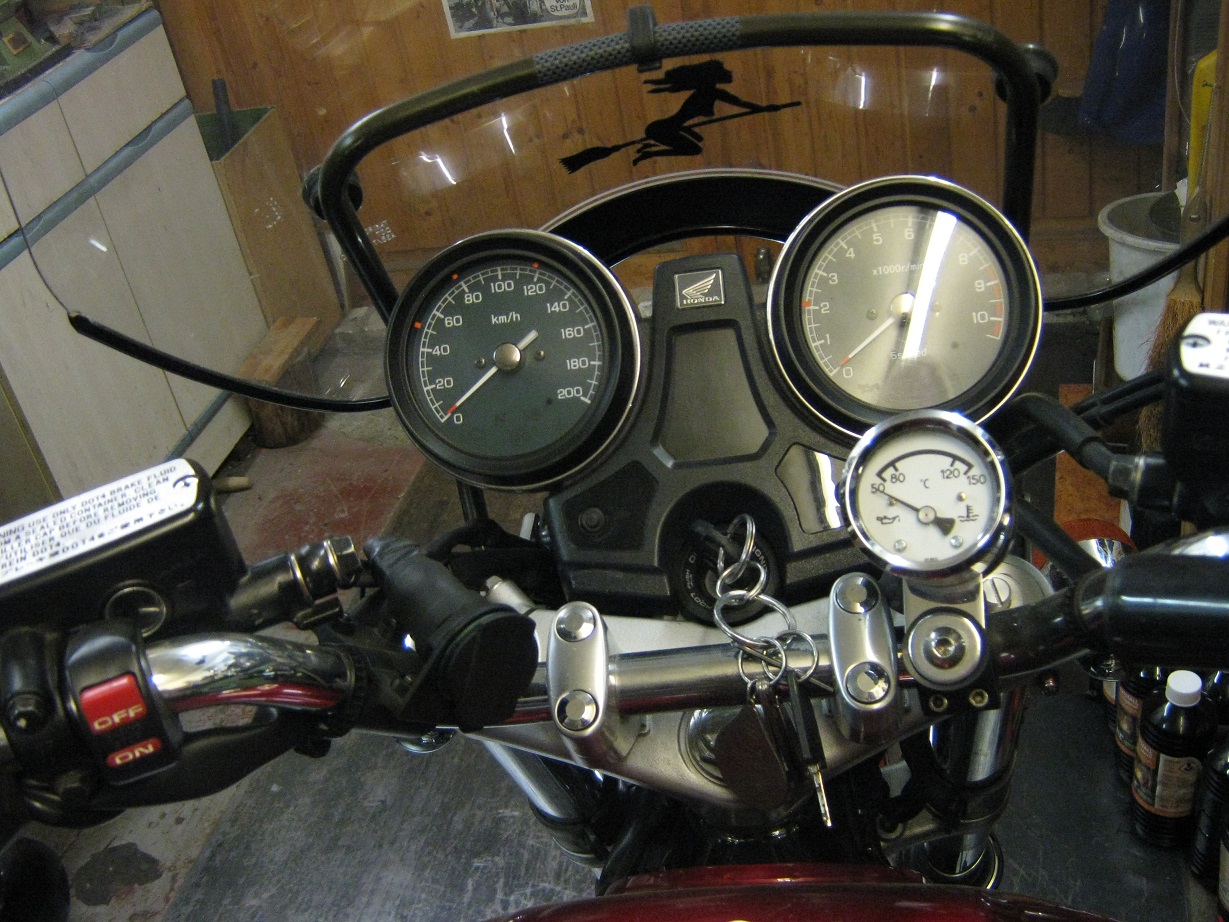

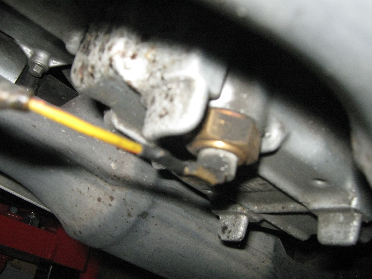

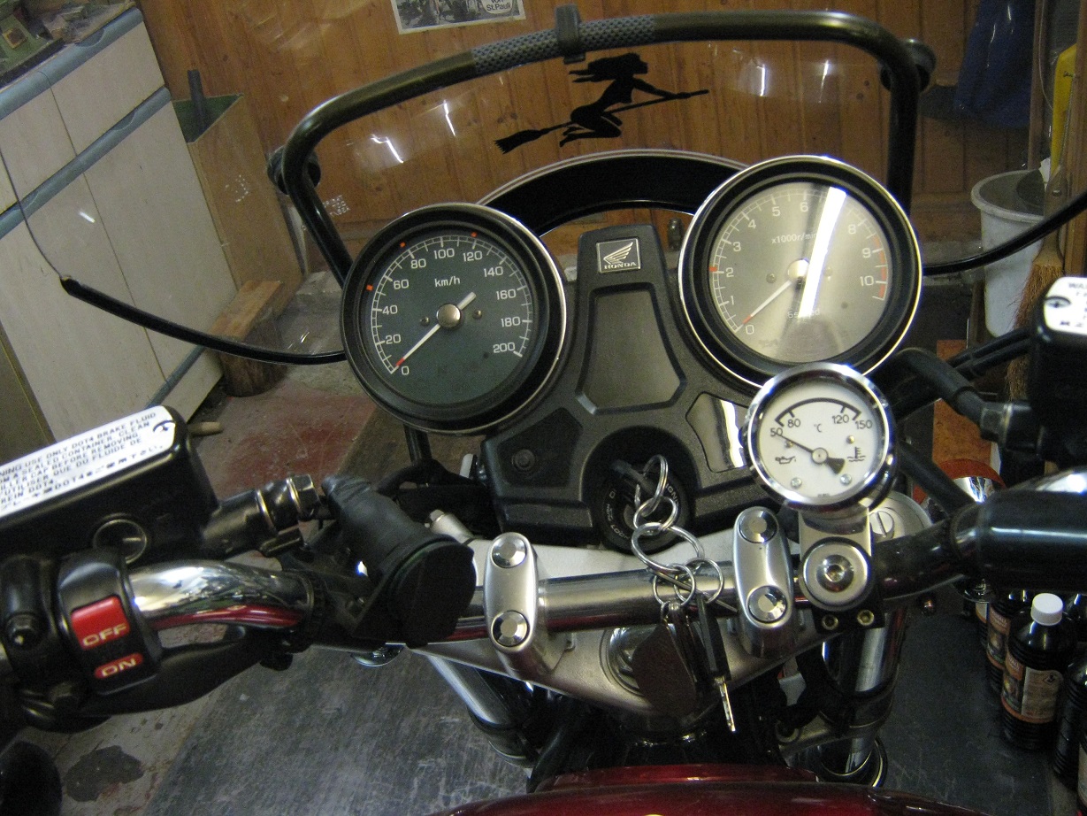

    Da ich aber am Öldrück eh keinen Einfluß habe, ich vertraue da mal auf die Hondakostrukteure, habe ich mich mit der Messung der Öltemperatur zufrieden gegeben. Oben habe ich auch das Rundinstrument von MMB, unten steckt der Sensor als Ölablaßschraube in der Ölwanne. Es gibt schon ein gutes Gefühl, wenn man sowas im Blick hat. Da kann man erkennen, ab wann (ca. 60°) man den Motor belasten kann. Wegen Überhitzung hatte ich noch keine Probleme.

    Hallo Ronald,
    da gibt es eigentlich nicht viel zum zeigen. Der Montageort ist der Lenker. Die Verkabelung läßt sich nicht abbilden.
    Ein Kabel geht an den Sicherungskasten zur Klemme 15 (Zündungsstrom) Ein Kabel zum Temperaturgeber in der Ölwanne .. und dann noch der Masseanschluß. Die Instrumentenbeleuchtung ist mit dem Stromanschluß gekoppelt.
    Zwei Bilder habe ich mal versucht:

    Ich kann mich noch nicht so ganz mit der Optik anfreunden. So eine Zusatzanzeige ist schwierig so im Cockpit einzufügen, dass es nicht aufgesetzt wirkt. Ich könnte mir daher 2 Szenarios vorstellen:
    1. Die analoge Anzeige unten an meinem Fehling Motorschutzbügel montieren. Da habe ich es nicht im Blickfeld und die Temperatur muss ich ja nur bei Bedarf sehen. Wäre dann unten oder neben dem Ries RR Direktmesser.
    2. Eine digitale Anzeige und die in der Nähe vom Lenker platzieren, vor allem symmetrisch. Im US-Forum habe ich das hier gefunden. http://shop.yoshimura-jp.com/en/product/syousai.php?id=16001 wird kombiniert mit dem Sensor http://shop.yoshimura-jp.com/en/product/syousai.php?id=15996 Die zeigt die Öltemperatur und Batteriespannung an. Ist vielleicht im Winter ganz praktisch oder wenn das Moped länger steht.
