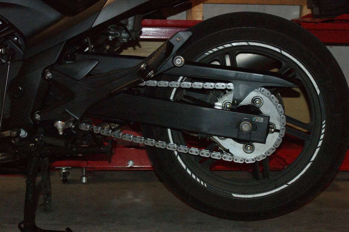

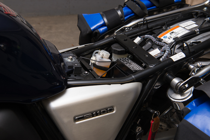

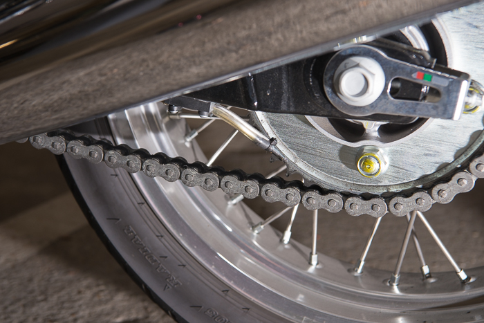

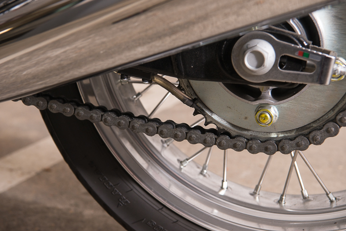

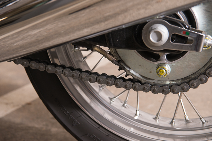

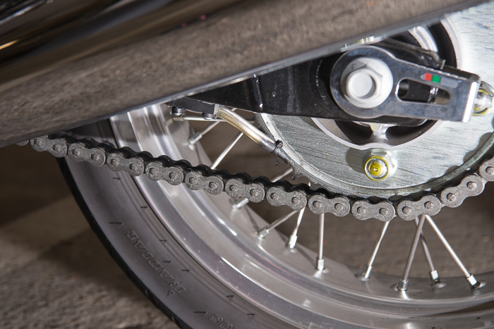

    Wenn das sauber verlegt ist, sieht man da nur die Düse am Kettenrad, wie hier an meiner CBF1000F:
    http://www.1a-software.de/~rsz/bilder/ES-I64/dsc05583.jpg
    http://www.1a-software.de/~rsz/bilder/ES-I64/dsc05567.jpg

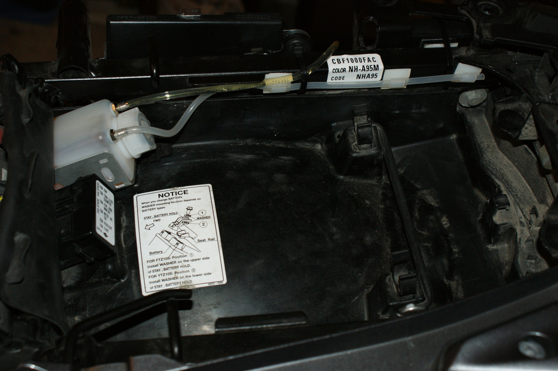

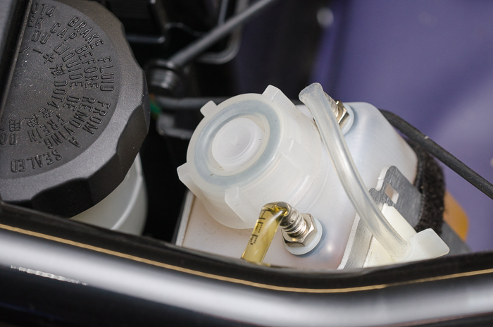

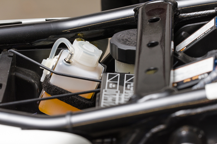

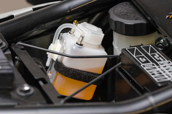

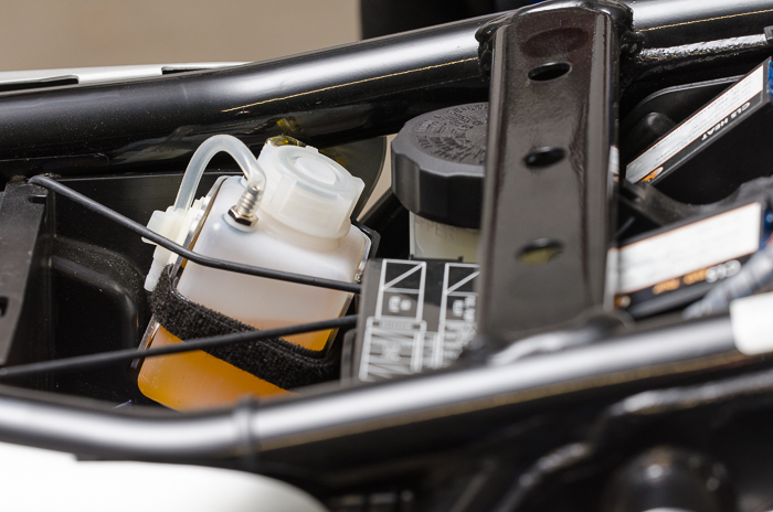

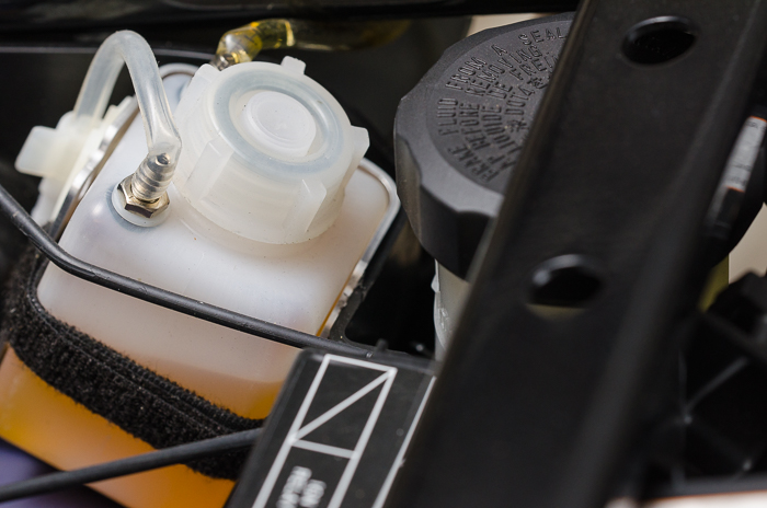

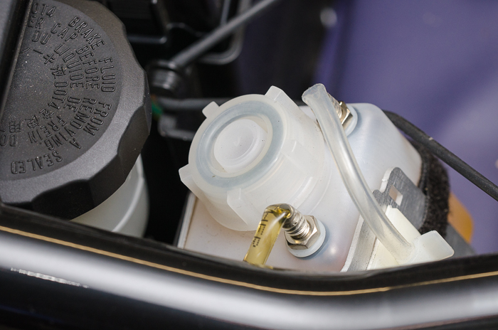

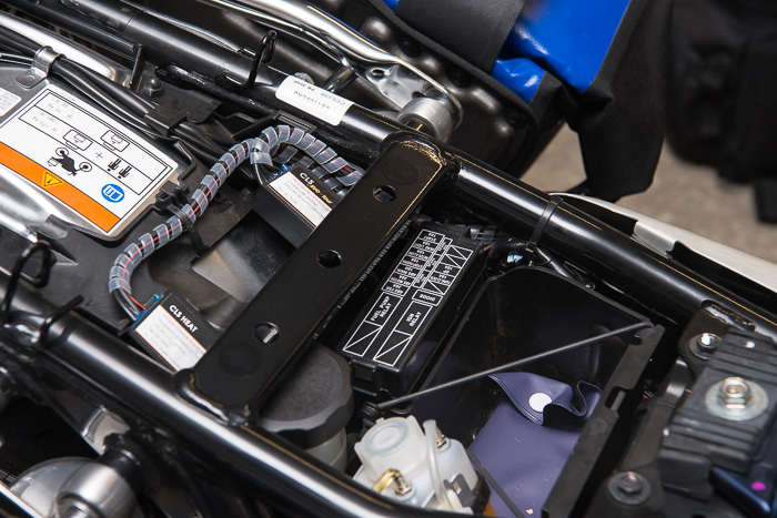

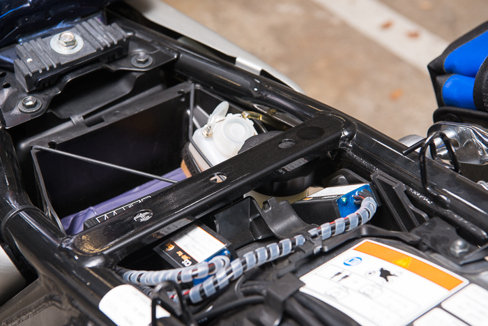

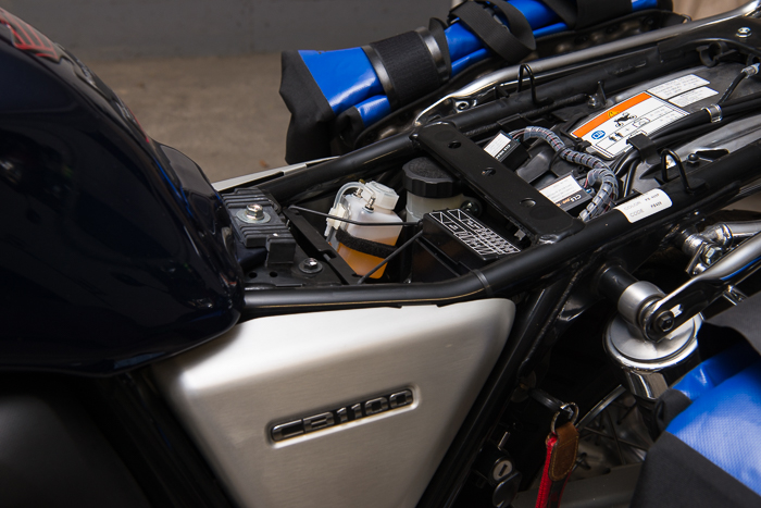

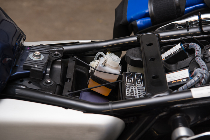

    Den Öltank müsste man bei der CB1100 in dem Werkzeugfach oberhalb der Batterie unterbringen können, bei der CBF habe ich den auch unter der Sitzbank:
    http://www.1a-software.de/~rsz/bilder/ES-I64/dsc04601.jpg
    Der ist ziemlich klein, reicht aber mit 80% Füllung, also nicht randvoll, für 10-15.000 km. Dafür brauche ich die Kette nicht mehr pflegen und fülle das Öl bei den anfallenden Inspektionen nach.

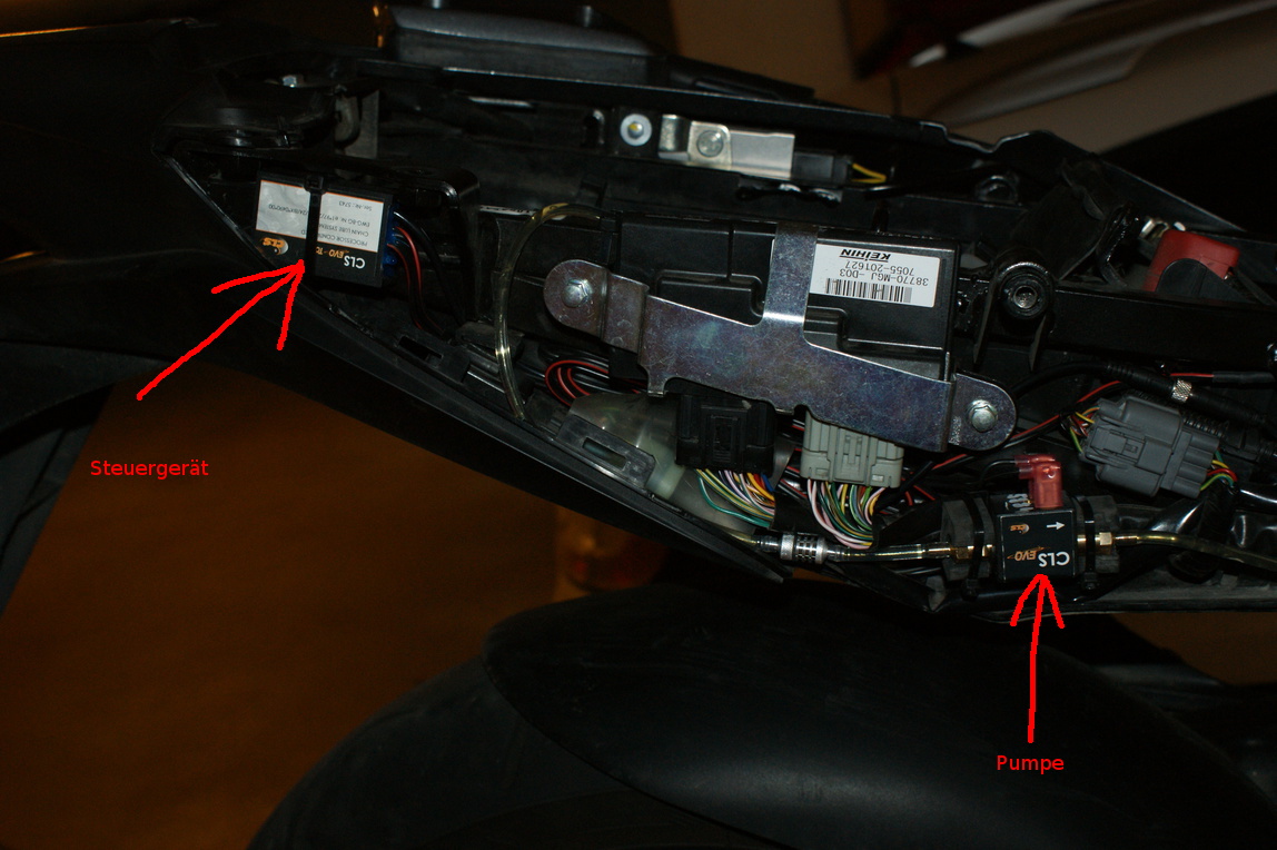

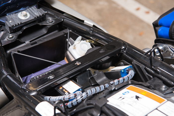

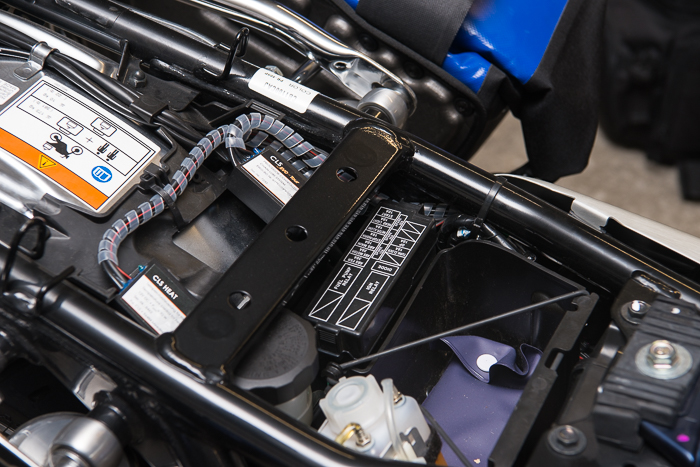

    Die Pumpe und Elektronik müsste eventuell unter den rechten Seitendeckel der CB1100 passen oder auch ins Werkzeuchfach. Bei meiner CBF habe ich das hinten rechts unter der Seitenabdeckung verbaut:
    http://www.1a-software.de/~rsz/bilder/ES-I64/dsc04599.jpg

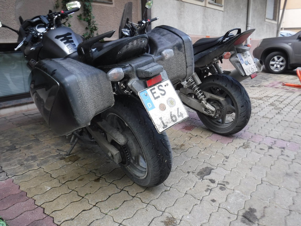

    Falls ich mal eine lange Tour mit einer CB1100 machen wollte, hätte ich da so etwas auch gerne dran. Auf Langstrecke, wenn man bei jedem Wetter fährt, ist es genial, wenn die Kette einfach immer richtig geschmiert ist und man kein Kettenfett mitschleifen muss!
    Habe das dieses Jahr z.B. bei meiner 4.000 km Balkantour auch durch heftige Gewitterschauer gut gebrauchen können:

    danke da habe ich andere Dimensionen im Hinterkopf....die km-Leistung des ölvorrates scheint phänomenal zu sein.....

    nun ich pers. habe den Sattel geschweige eine Seitenabdeckung seit jahr und tag nicht mehr abgenommen...keine Ahnung wo das nun wie am besten Platz hätte sowie die Schlauchverlegung...

    Das Bild hier habe ich diesen Juni in Skopje (Mazedonien) aufgenommen:
    http://www.1a-software.de/~rsz…80615_balkan/dscf1251.jpg
    Das Rad ist zwar dreckig, aber wie du siehst, ist außer der Kette nichts verölt.
    Die CB1300 rechts daneben hat übrigens den gleichen CLS Öler verbaut, auch da ist nichts verölt.
