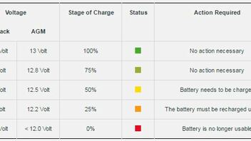

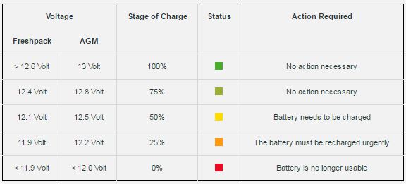

    Meine 1. Batterie gab unlängst nach über 7 Jahren auf und wurde durch eine passende JMT Gelbatterie (67€ all inclusive über Ebay) ersetzt. Funzt einwandfrei. Fragt sich nur wie lange.
    Die Yuasa besaß noch 12,38V Spannung. Den Spannungsabfall beim Startversuch habe ich nicht getestet. War schon ausreichend bedient vom Verrücktspielen der Instrumente, ohne dass der Starter mehr in Wallung versetzt werden konnte.
    1 Tiefenentladung verpasste ich ihr ungeplant und unsachgemäß letzten Sommer. Den kompletten Winter hat sie trotz gelegentlicher Fahrerei dann nicht mehr überlebt. Ohne vielleicht schon. Kann aber auch sein, dass es das verflixte 7. Jahr ist, das so eine Batterie killt in der Honda. Kennt man auch von anderen Geschichten. Obwohl, die Yuasa Batterie der W ist über 9 Jahre alt und schwächelt nicht. War aber noch nie tiefenentladen.
