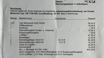

    bei 1-2 Amis waren die Schwingenlager hinüber mit hübschem Spiel aber die hatten wesentlich mehr km aufm Tacho......musste nicht unser itsme diese auch mal machen lassen ? müsste auf seine Seite nachlesen gehen
