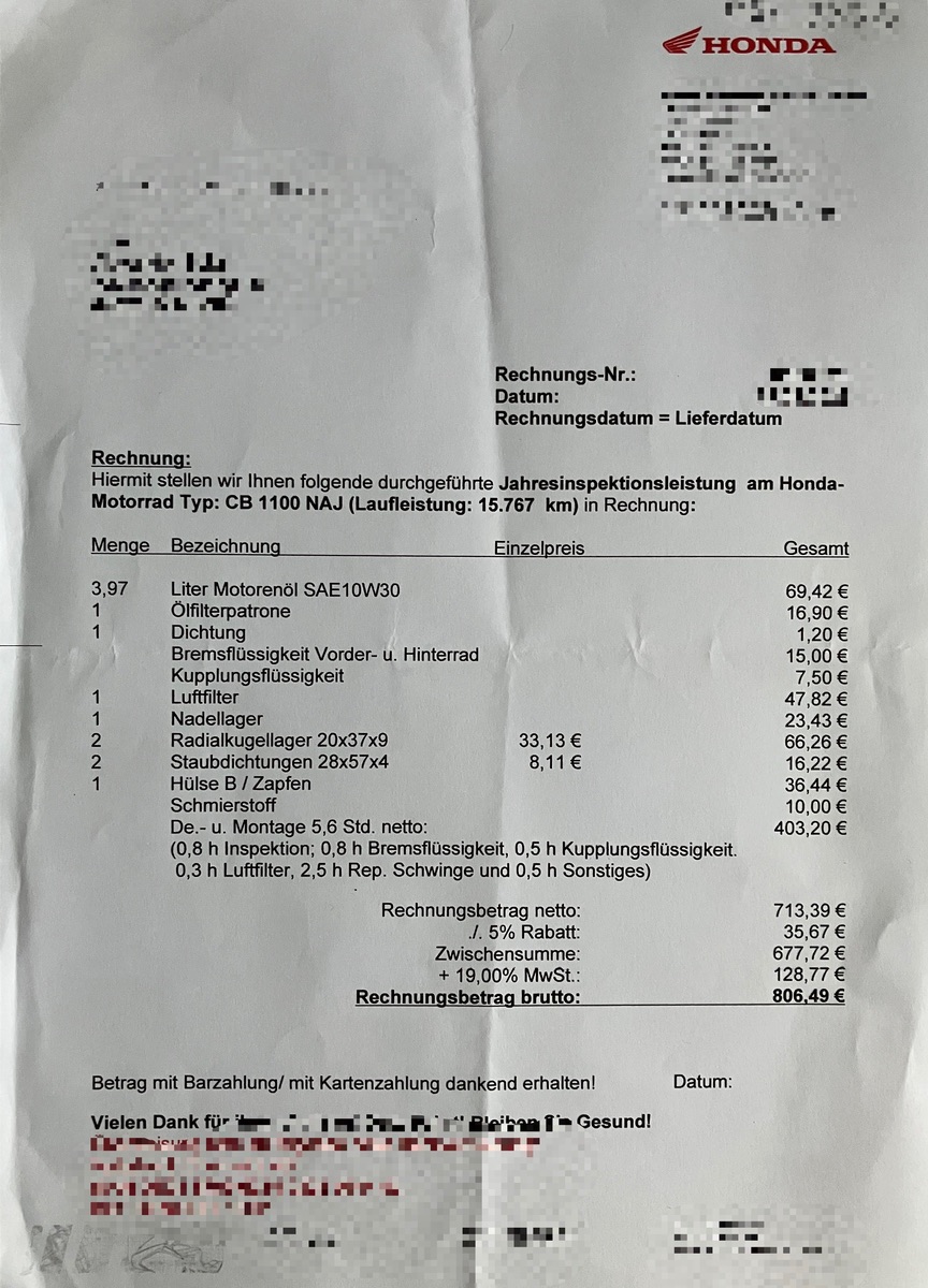

    Na so einfach wäre das gewesen? Mir wurde ein dieses Jahr ein neues Schwingenlager eingebaut. 🫣
    Ursprüngliches Problem war, starkes Pendel bei schneller Beschleunigung bei 160 unfahrbar.
    Nach prüfen aller in Frage kommenden Teile hat er ein geringes Spiel im Schwingenlager festgestellt und auf Nachfrage getauscht.
    Naja das nächste mal weiß ich’s besser und zieh einfach nach 🤣🤣

    Vielleicht war da ja wirklich was? Eine lockere Schraube werden sie ja wohl erkennen.
    Spasses halber, was kostet sowas? Die werden dann ja sicher auch die Gummielemente und-was-weiss-ich-was-da-alles-mit-dazu-gehört ebenfalls getauscht haben? Bin leider nicht zuhause, sonst würde ich jetzt mal einen Blick ins Schrauberbuch werfen. Jetzt fängt es ja doch an mich zu interessieren.
  • #47
    Die wird nur 'erkannt', wenn die verchromte Plastikkappe vor der Mutter der Schwingenachse abgenommen wird und diese anschließend mit dem Drehmomentschlüssel entsprechend nachgezogen wird.
    Hat die Werkstatt vielleicht getan und daraufhin festgestellt, ändert nichts am Schwingenspiel, lass' uns das Lager tauschen! Weiß man das? So genau wurde das dem zahlenden Kunden vermutlich nicht erläutert.
  • #48
    Nu denke schon das alles richtig gemacht wurde. Bin ja schon seit Jahren dort Kunde😉
    Die Aktion hat rund 400€ gekostet. Schnäppele ist es nicht, aber ich würde es selber wahrscheinlich nicht ausbauen.
