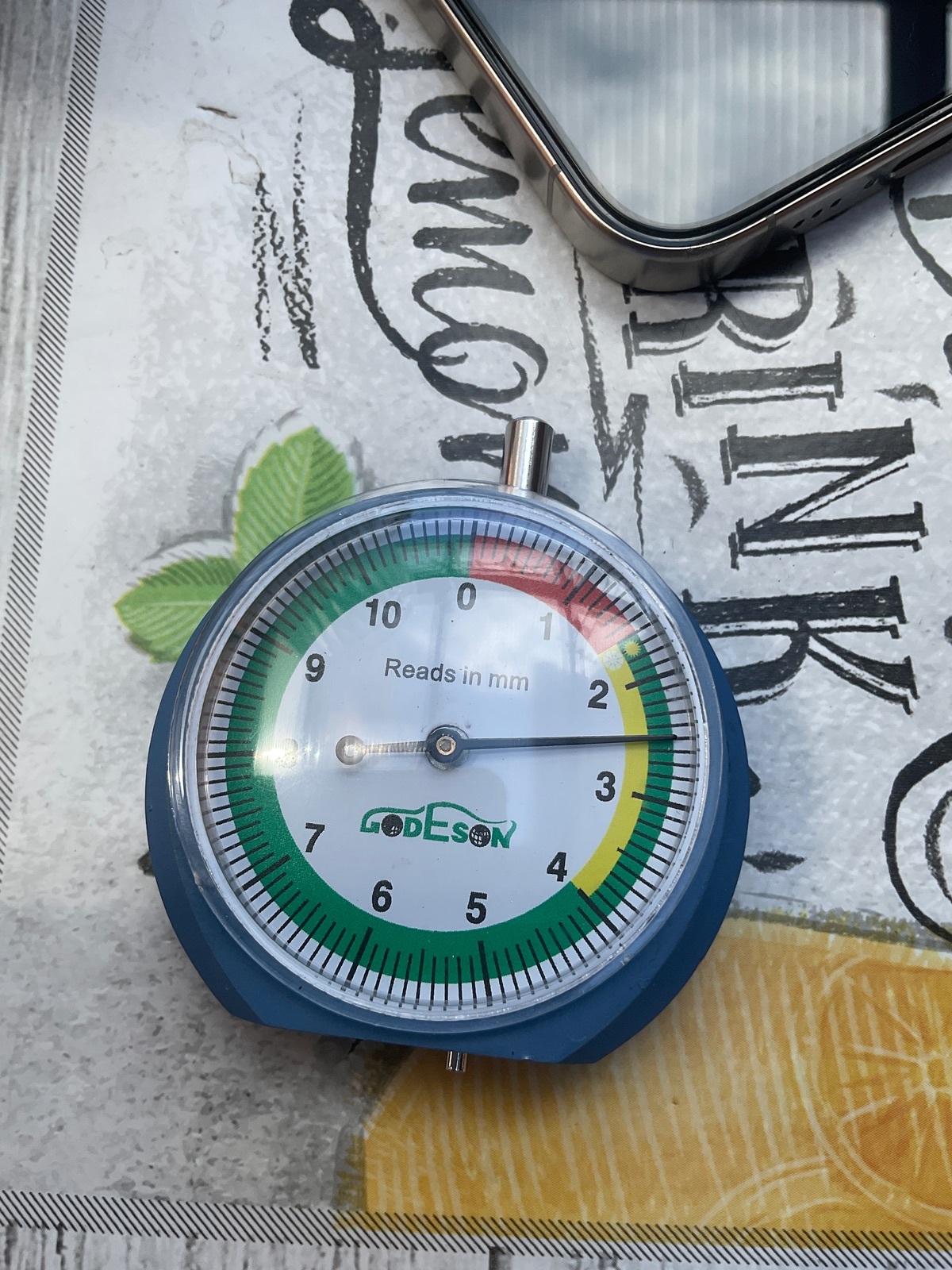

Verschleiß ist vorne nach ca. 5000 km noch legal.
Hinten deutlich weniger Abnutzung.
