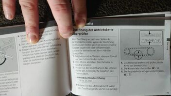

    Im Werkstatthandbuch von Honda steht 2,5 - 3,5 cm.
    Ich stelle bei meiner 3,0 cm ein, nach 6.000 km ist sie dann bei 3,5 cm. Meistens ist dann eh ein Reifenwechsel nötig, bei dem die Kettenspannung eh wieder neu eingestellt werden muss. Bei der Gelegenheit reinige ich die Kette mit Diesel.
    Weniger als 2,5 cm einzustellen ist ein blöde Idee, da dann die Kette beim Einfedern des Hinterrads gestreckt wird.
    Der Kettensatz hält länger, wenn eher zu viel als zu wenig Kettenspiel eingestellt ist.

    Das Spannen handhabe ich so, im unbewegten Zustand der Kette, also nicht nach oben
    drücken den unteren Kettendurchhang, halte ich einen Zollstock an eben diesen und
    drücke anschließend die Kette nach oben. Dabei schaue ich, wie viel cm Unterschied
    sich ergibt. Durchaus auch an anderen Stellen messen nach Drehen des Hinterrads.
    Ist dieser über 3,5cm werde ich aktiv, wenn nicht belasse ich alles beim Alten.
    Nach einer Korrektur messe ich sicherheitshalber nach Anziehen der
    betreffenden Schrauben erneut nach. Sicher ist sicher, bloß nicht zu stramm spannen.... :naughty:
