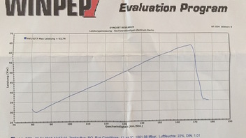

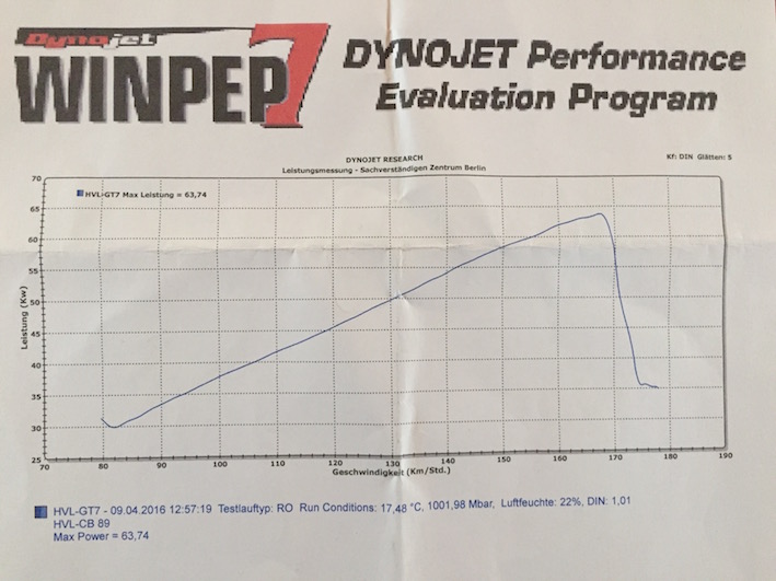

    Meine EX war mal auf einem Leistungsprüfstand. Ich füge das Diagramm im Anhang bei. Das war einmal hochdrehen bis Vollgas im 4ten Gang (vielleicht auch dritten, ich weiß es nicht mehr). In höheren Gängen ist das dann gleich, nur nach rechts verschoben. Du kannst sehen, wo die 35 kW Grenze sich bemerkbar machen wird.
    Also wenn du dich nun für die EX entscheidest: Glückwunsch!
    (wobei ich dabei bleibe, dass sie für Einsteiger eigentlich zu "fett" ist)

    vielen Dank für dieses Diagramm!
    Aber ich kann daraus eigentlich nur ableiten, dass die 1100 mit 35KW gerade mal 90 km/h fährt, das sagt mir nicht mehr. Weiss nicht, was ich daraus für 35 Kw ableiten könnte.
    Naja, natürlich ist sie zu fett für einen Anfänger, da gebe ich Dir Recht, aber ich traue es mir einfach zu. Das einzige Problem, welches ich sehe ist die Höchstgeschwindigkeit und die Beschleunigung auf der Autobahn, bei ca. 120-140km/h.

    Coliban,
    ich denke nicht dass man das Diagramm so lesen sollte, dass die Drosselung auf 35kW bedeutet, dass bei 90 km/h (wie in dem Fall im vierten Gang) Schluss ist und kein weiterer Geschwindigkeitszuwachs mehr stattfindet. Natürlich findet kein Leistungszuwachs mehr statt, aber wie sich das auf die weitere Beschleunigung auswirkt, darüber sagt das Diagramm nichts aus. Und, wie gesagt, in höheren Gängen verschiebt sich die Kurve (bzw. Gerade) nach rechts.

    Coliban,
    In Sachen Geschwindigkeit sagt das Diagramm nichts. das ist nur die Radgeschwindigkeit auf dem Prüfstand, die Motordrehzahl und die zugehörige Leistung.
    Umgerechnet bedeutet das z.B: die Zugkraft bei max Leistung beträgt ca. 1350 N,
    grob 135 kg.
    Geht man jetzt mal von gleichen aerodynamischen Verhältnissen wie bei der XJR 1300 aus, so müsste die CB ca. 150 km/h rennen (bei 35 kW)
