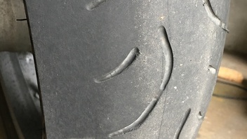

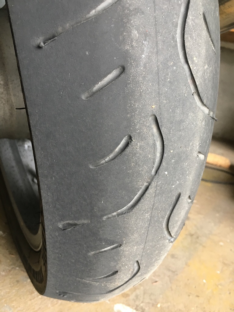

    Hier noch ein wichtiger Nachtrag zu meinem Post vom 10.06.2019 (kann ja nicht editieren):
    Dunlop hat sich heute erneut bei mir gemeldet nachdem man das Thema intern nochmal besprochen hatte. Sie haben sich korrigiert und mitgeteilt, die im o. g. Beitrag von mir gekennzeichnete schmale Rille gehört nicht zum Hauptprofil. Relevant für den Verschleiß sind die breiten Rillen, diese beinhalten ja auch die TWI Marken.
    Das Lebensdauerende wird erreicht, wenn in diesen Rillen das Profil 1,6 mm beträgt. Das von mir gepostete Verschleißbild ist im Gegensatz zur ersten Aussage also in Ordnung (in den relevanten Rillen sind noch 4 mm Profil vorhanden).
    Auch wenn sie es hier nicht lesen werden, Dunlop hat hier einen sehr engagierten Kundenservice gezeigt und das Thema letztlich mit einer fundierten Aussage geklärt. Danke an der Stelle!
