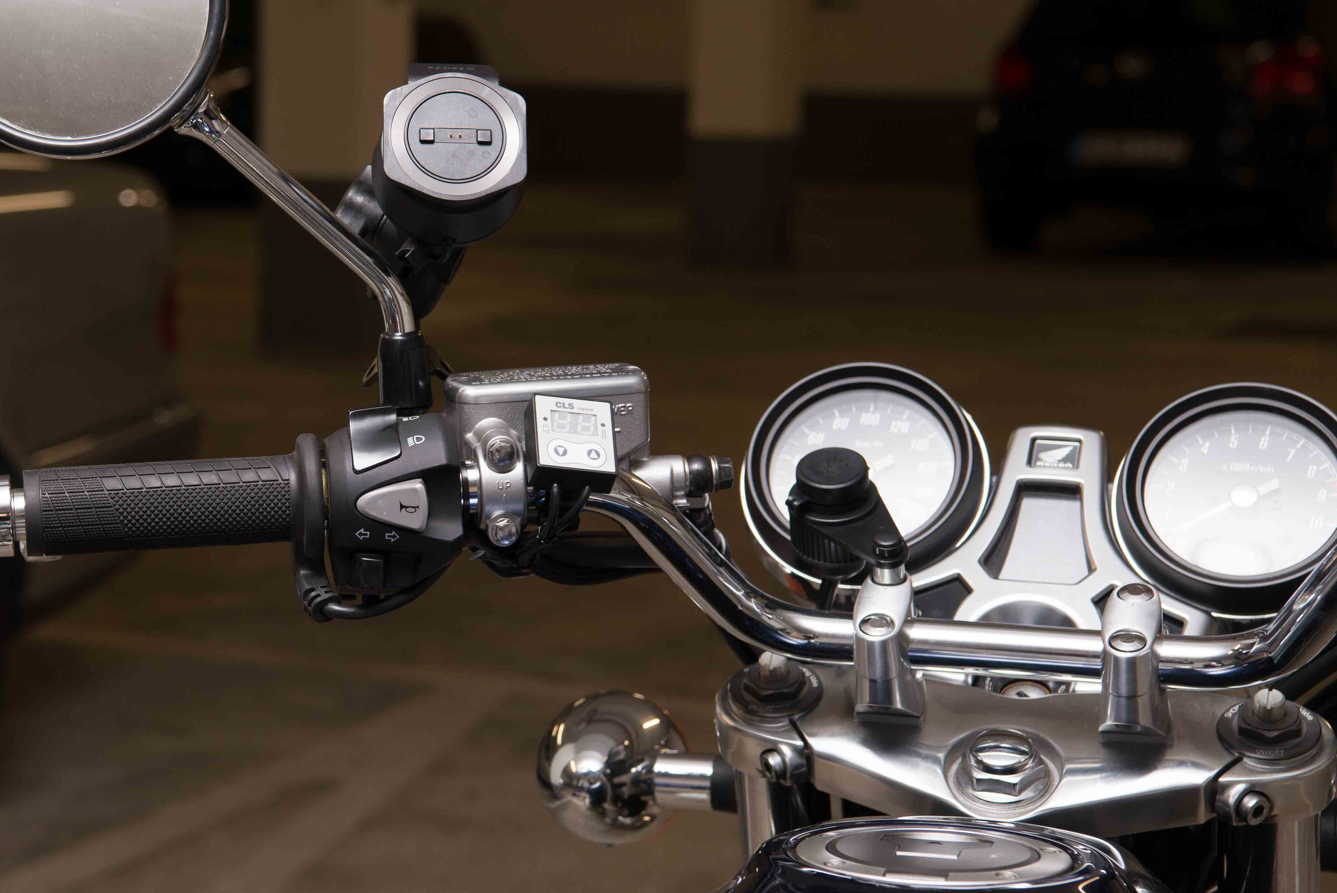

Ich habe mir im August 2018 den CLS Kettenöler samt Heizgriffen montieren lassen.
Beides kann über eine kleine Box mit LED Segment Anzeige am Lenker bedient werden.Vorteil: Die Kette ist immer korrekt geölt (Spezialöl auf Basis eines Kettensägenöls) und verbraucht sehr wenig Öl.

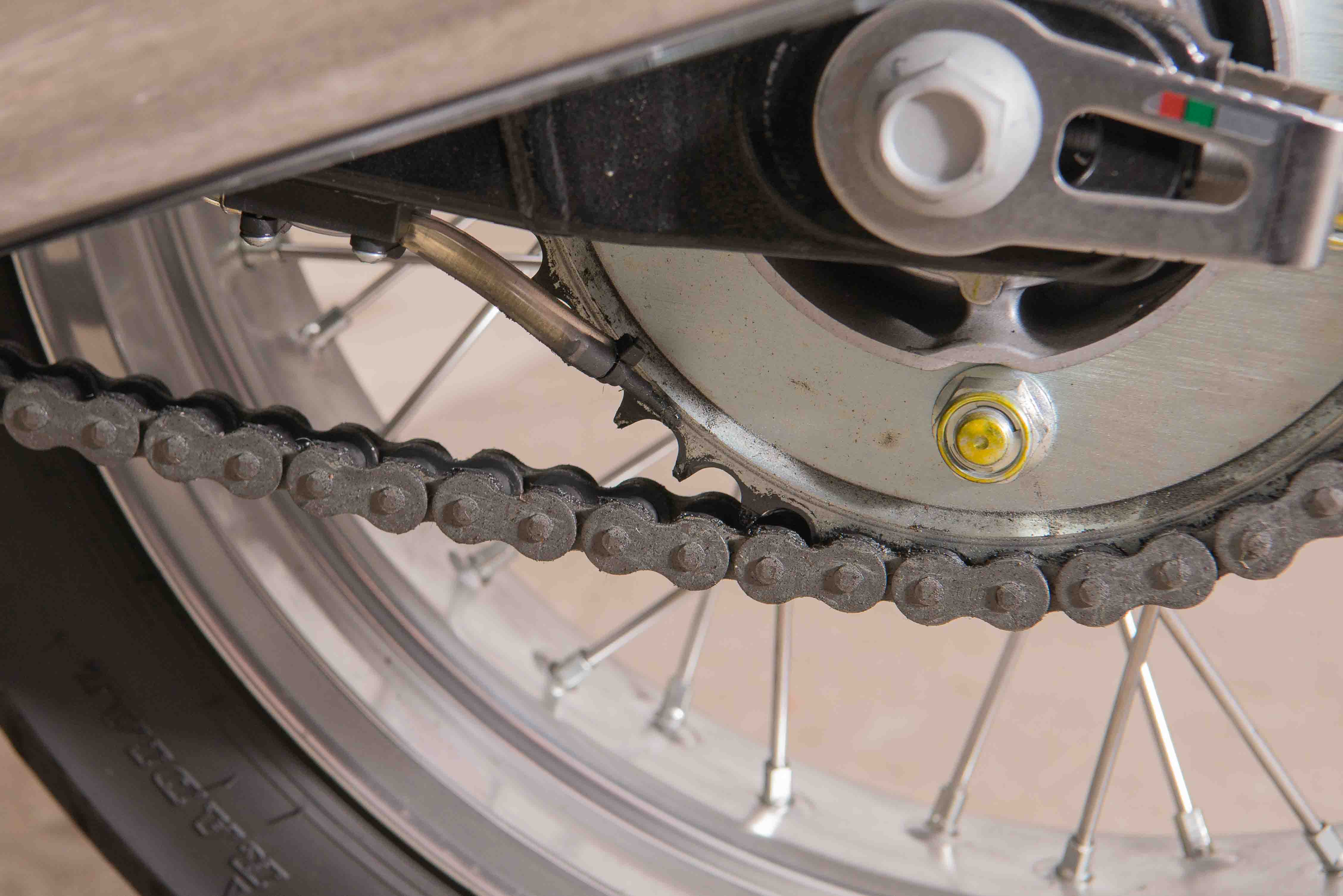

#19 Zitat von dorfnaseAlles anzeigenAuf dem Bild sieht Deine Kette aber arg trocken aus.
Ist das so korrekt? Kann ich mir eigentlich nicht vorstellen.
Laut Aussage des Einbauers (Plastec Düsseldorf, Empfehlung des Herstellers, Heiko Höbelt) ist die Aussenseite der Kette nicht von Interesse, die könnte sogar Rost zeigen, das wäre wohl egal.
Wichtig ist, dass auf den Rollen Öl ist, und das kann man auf dem Foto leider nicht sehen, ist aber immer der Fall gewesen, wenn ich mal drauf gekukt habe.
Von daher bin ich bisher eigentlich ganz beruhigt.
