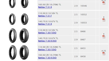

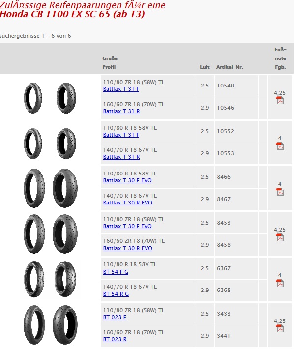

    bei der heutigen Tüv Vorführung wurde mir aufgrund der Bereifung
    110/ 80 18 58V- 160/ 60 18 70W Bridgestone Battlax BT-023 die Plakette vom Tüv Süd verweigert mit der Begründung , es wurden ALLE Freigaben, von Reifenherstellern bezüglich der 160 Bereifung als Ungültig erklärt und die Größe muß in einem Einzelgutachten abgenommen werden.
    Hat jemand solche Erfahrung schon gemacht ?

    Hat der Dir der TÜVer diese (angebliche) Ungültigkeitserklärung irgendwie (schriftlich) nachgewiesen? Hast Du Bridgestone damit konfrontiert?
    Wenn dem so wäre, müßte Bridgestone ja auch die offizielle Freigabe z.B. auf deren Website zurückziehen.

    Heute hab ich mit TÜV, Dekra ,Honda Deutschland und mit Bridgestone Telefoniert.
    Und bin ich leider nicht viel schlauer geworden.
    Honda Deutschland sagt das, nur140 Reifen haben Freigabe ohne Reifenfabrikatsbindung. Mit Reifen freigaben von Reifen Herstelle auf 160 haben Sie damit nichts zutun. Antwort ! Bitte bei TÜV oder Reifen herstelle melden.
    TÜV und Dekra sagt. Reifen sind von Fahrzeughersteller nicht freigegeben .Das heißt, die müssen mit Einzelabnahme eingetragen werden. Die sind seit Dezember 2018 nicht verpflichtet die Reifenfreigabe von Reifenhersteller an zu erkennen.
    Bridgestone ist das Problem mit TÜV bekannt und sagen, TÜV hat keine recht dazu die Reifenfreigabe zum ignorieren.Ich soll mir eine Werkstadt mit TÜV suchen wo ich meinen Plakette bekomme.
    Leider ist des keine Lösung für mich.Die Reifen sind immer noch nicht eingetragen
    Polizei sagt Wenn TÜV und Fahrzeughersteller sag keine Freigabe dann soll ich die Reifen
    lieber eintragen.
