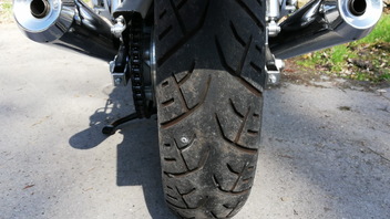

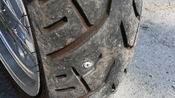

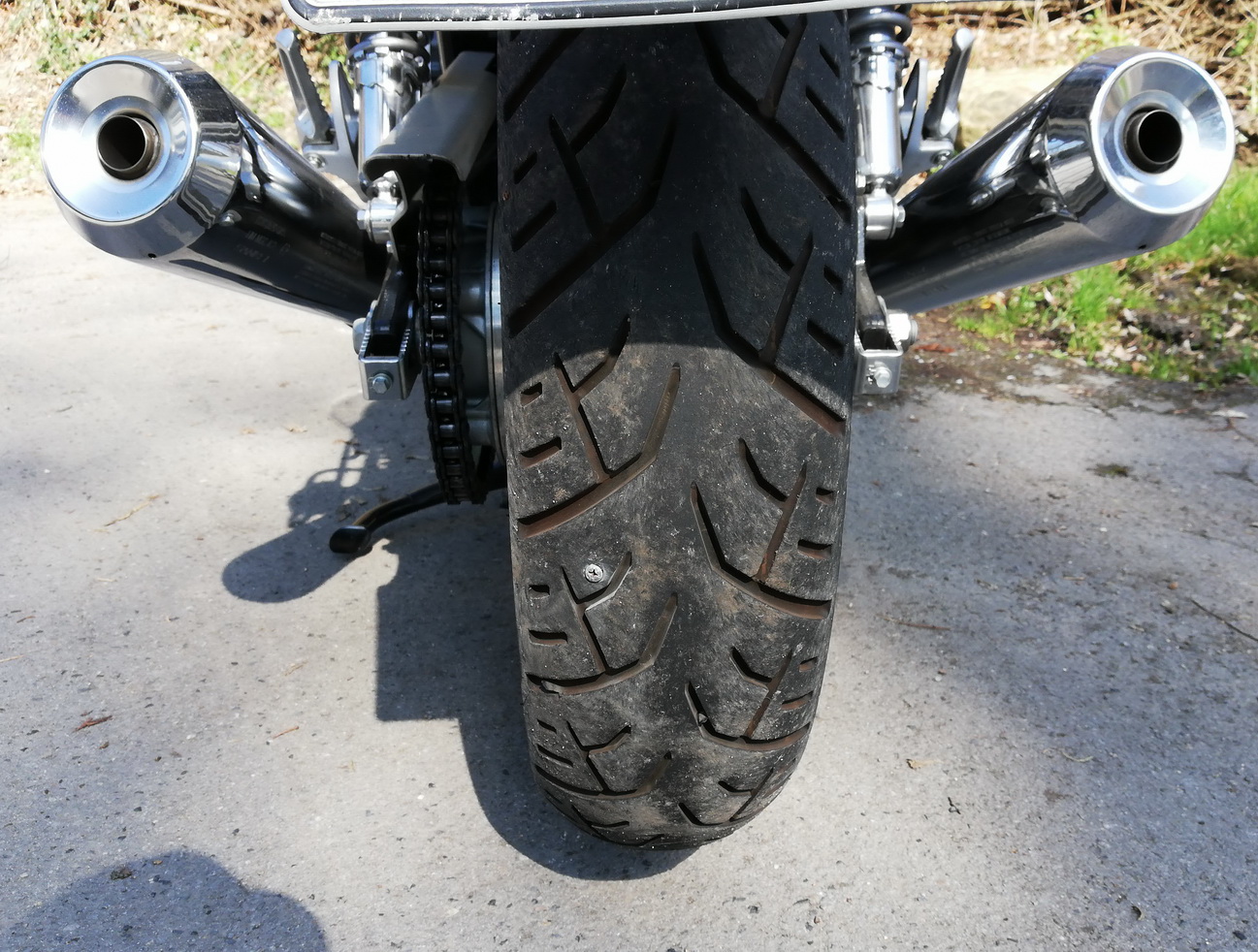

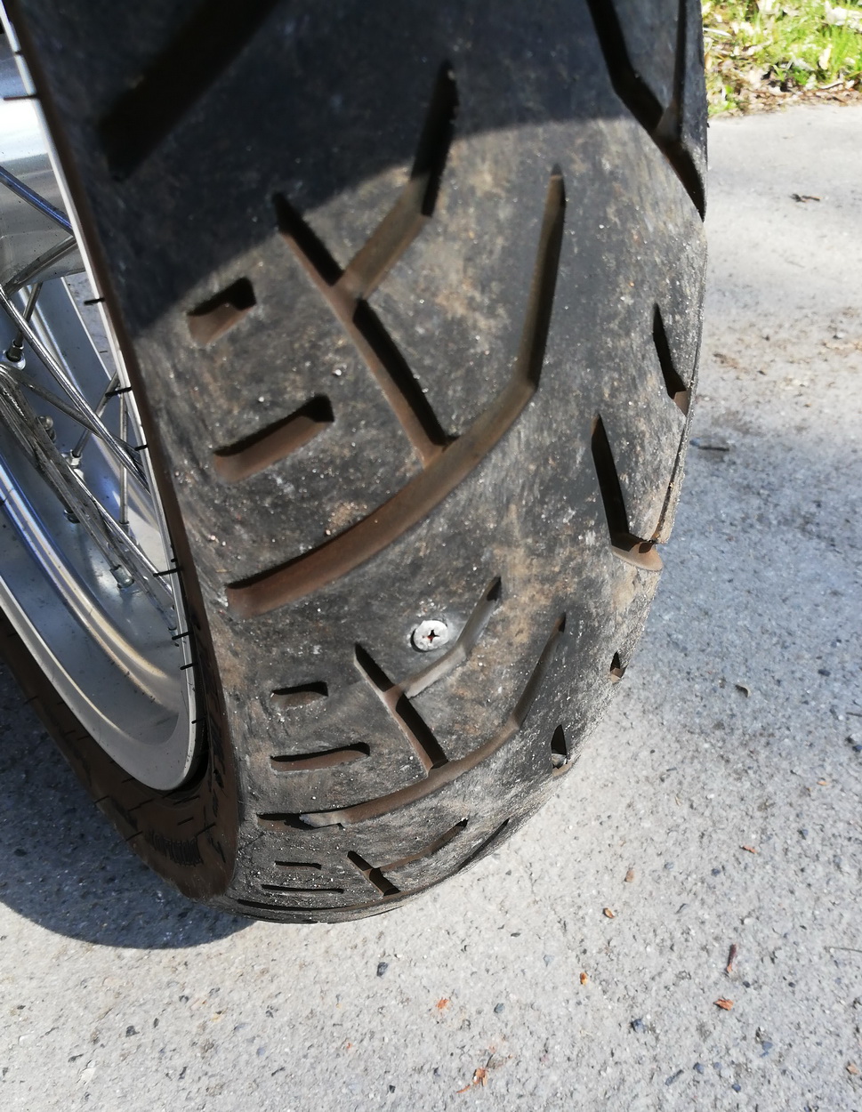

    Nein, da spüre ich nichts. Sonst wäre ich ja sofort bei der Abholung des Motorrades zum HONDA Center zurückgekehrt.
    Sieht für mich normal aus.
    Hinten ist ja ein neuer Reifen drauf:
