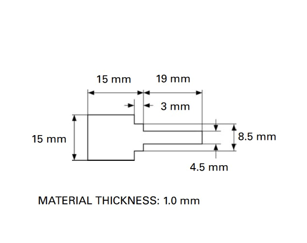

Ich abonniere das deutsche Forum, weil ich auf dem Steuerkettenentspanner eine Frage stellen möchte (Ich werde mein Ventilspiel für meinen CB 1100 - Dafür brauche ich einen Steuerkettenentspanner)
Aus der Nachricht von Kuhtreiber vom 30. April 2020 (Entschuldigung für das Nachgraben) geht hervor, dass der Deutsche Werkstatthandbuch des CB 1100 sagt "Da wird wie man sich einen Steuerkettenentspanner selber aus 1mm Blech schnitzt"
Ich habe das französische Werkstatthandbuch, aber es beschreibt nicht, wie man einen Steuerkettenentspanner selbst herstellt (es wird nur angeboten, den Honda Steuerkettenentspanner zu kaufen, der 150 Euro kostet). Ich habe mich also gefragt, ob Sie mir bitte ein Foto der Erklärungen aus dem deutschen Werkstatthandbuch zur Herstellung des Steuerkettenentspanners schicken würden?
Ich habe im Internet nach Bildern gesucht und konnte einige für einen CBR 600 finden. Ich bin mir jedoch nicht sicher, ob es sich um das gleiche Modell eines Kettenspanners wie beim CB 1100 handelt und daher die gleichen Abmessungen für den Steuerkettenentspanner gleich sind . Ich wäre Ihnen also sehr dankbar, wenn Sie mir die Maße für den Ausschnitt schicken könnten.
