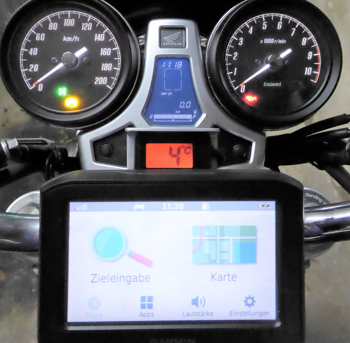

  • #44
    Hallo Holger,

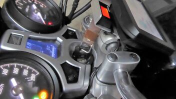

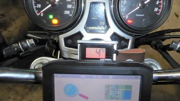

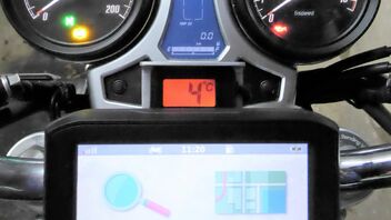

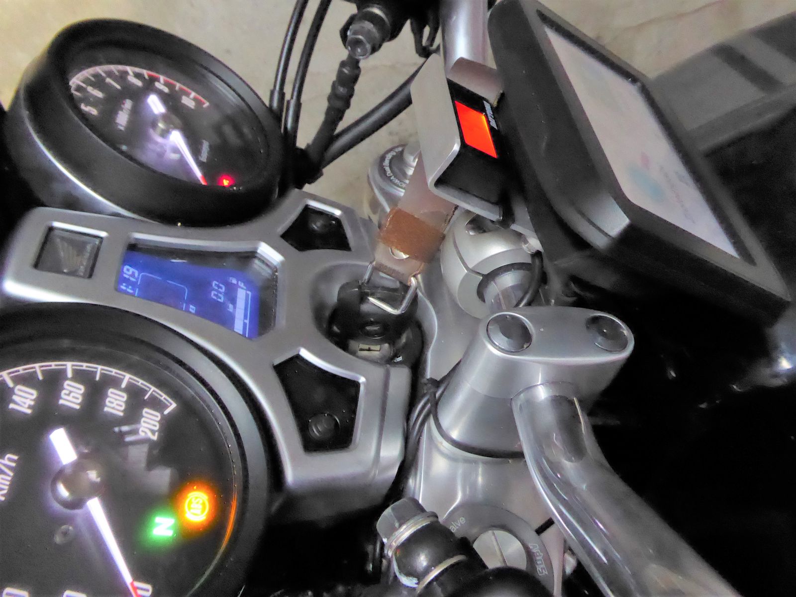

    Ich hab das Teil mit Klett befestigt, weil ich kein gepolstertes doppelseitiges Klebeband hatte. Die Oberfläche ist an der Stelle gewölbt und deshalb muss man etwas zum ausgleichen haben.
    Da das Öl unmittelbar vor dem Filter gemessen wird, hab ich eine recht zuverlässige Anzeige der tatsächlichen Öltemperatur.
    Ja, M20 x 1,5 ist richtig.
    Tom

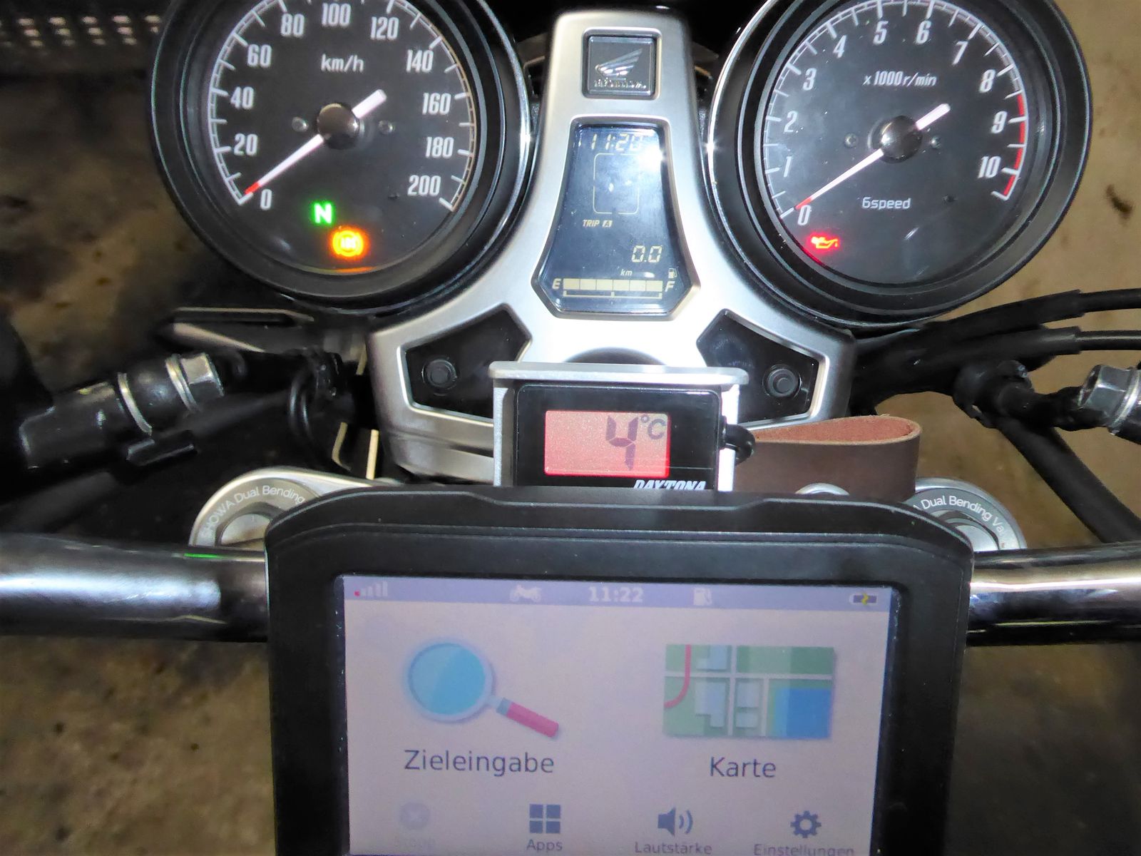

  • #47

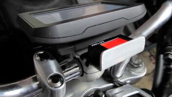

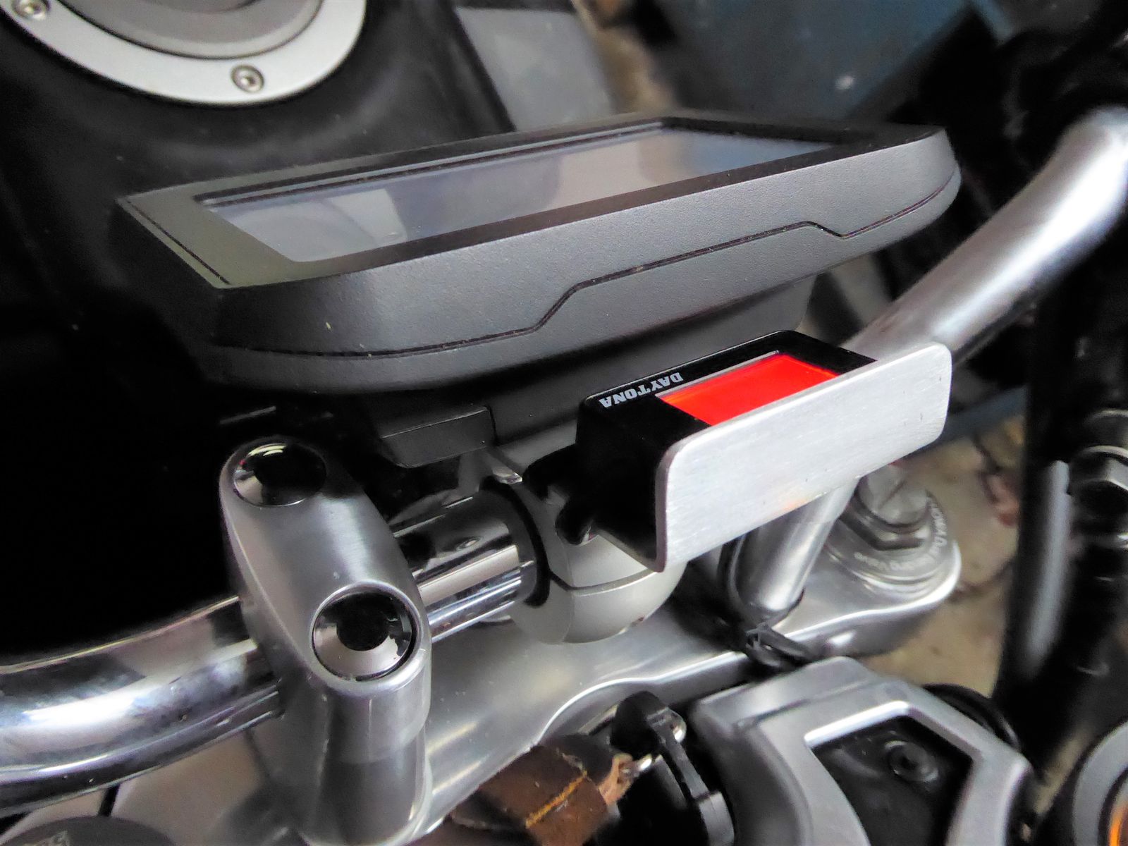

    habe an meiner Temperaturanzeige noch ein wenig gebastelt. erst hatte ich die Anzeige wie "Tomcat" auch zwischen Tacho und Drehzahlmesser. Gefiel mir alles sehr gut, nur das Display war nicht so 100% fest, verdrehte sich immer ein wenig. Auflagefläche war nicht vollkommen eben. Habe ein Stück Alu genommen einen kleinen 90° Winkel gebogen und mit der Garminhalterung verschraubt.
    Sieht nicht mehr so gut aus wie vorher aber alles fest. Sicht auf die Kontrollleuchten ist einwandfrei.
