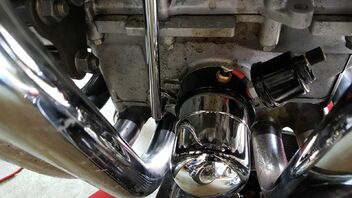

    Nabend,
    ich hatte zuerst auch vorgehabt, die Ölblass-Schraube auszutauschen, aber mich störte dabei das Anschlusskabel, das dann runterhängt bzw. stört, wenn man mit ner Nuss die Schraube rausdrehen will.
    In der Bucht gibt es diese Adapterschraube:
    https://www.ebay.de/itm/DAYTON…3443a2:g:SUgAAOSwCmBeRMM-
    Deshalb hab ich den Ölfilter-Adapter gewählt.

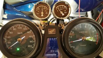

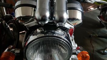

    Ich habe dies so gelöst. Die sichtbare Trägerplatte ist inzwischen ein schönes, aus Chromstahl geschnittene (via CAD einem Lasercut-Betrieb gesendet) Formteil. Poliert und schaut perfekt aus.
